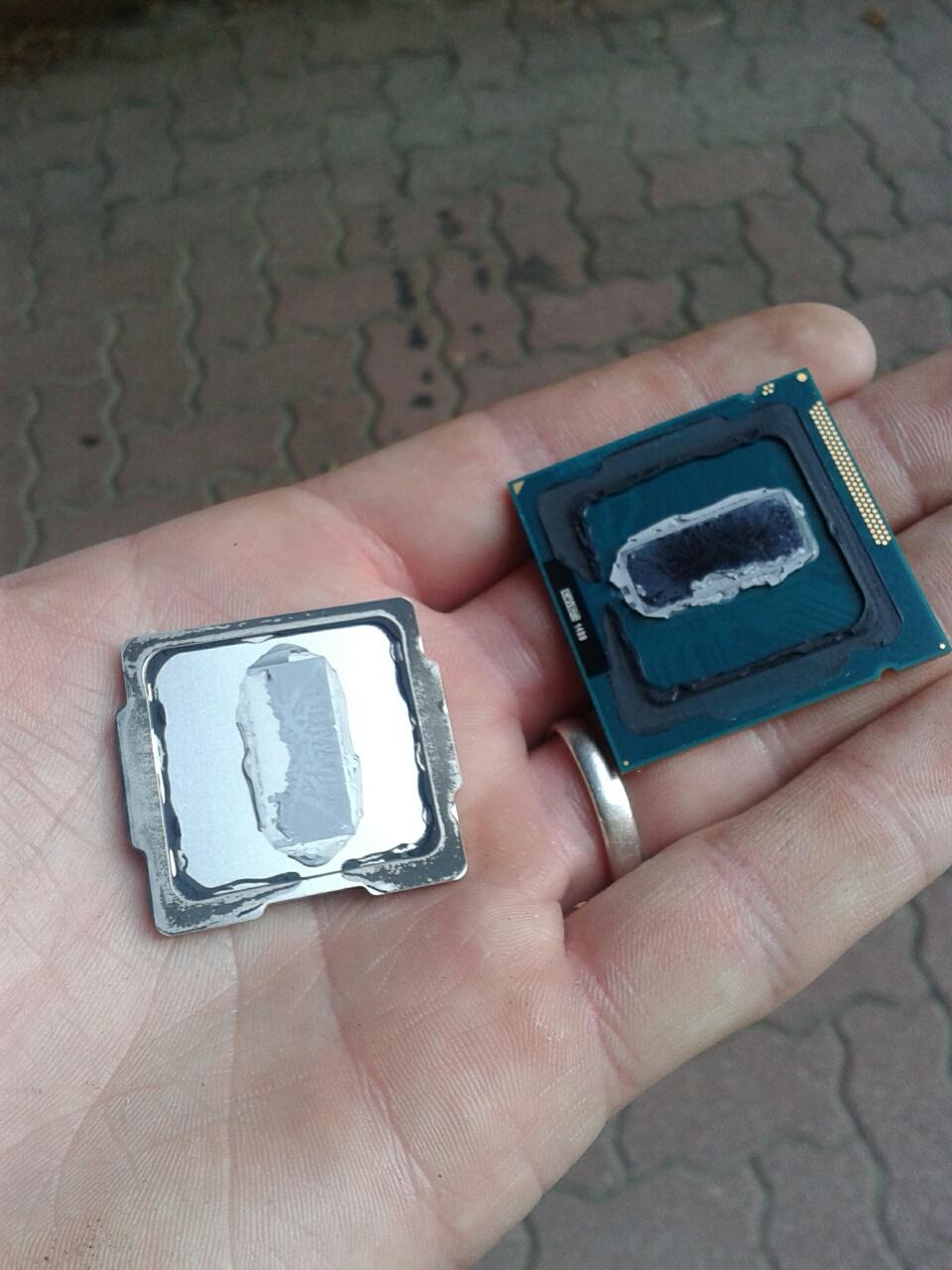

Szöszt azzal takarítottam le amivel rá is raktam, ilyen vatta koronggal, tudod tüzet tűzzel, pamutot pamuttal

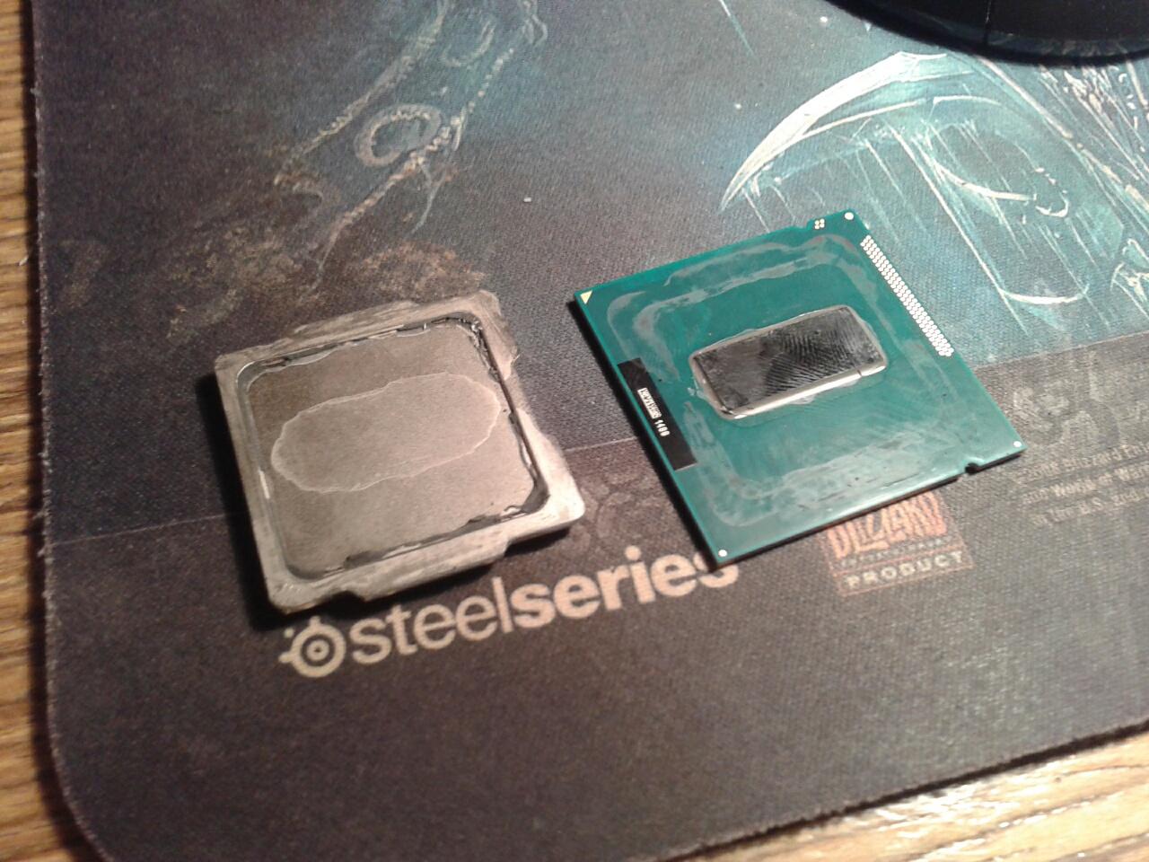

Kis ecsettel igazítottam el, de most leszedtem a kupakról az Ultrát, letöröltem ami elfolyt, eligazgattam a maradék Ultrát a CPU-n, nyertem kemény 1 fokot, de legalább nem a nyákon van az Ultra
Amúgy így csináltam:
Kerestem egy satut, ott volt ahol az elmúlt 20 évben, az asztalra rögzítve, pipa.
Megkértem apám, hogy tartsa a CPU nyákját, pipa.
Fogtam egy kis fadarabot, ütöttem finoman, semmi.
Fogtam egy nagy fadarabot, ütöttem finoman, semmi.
Fogtam egy keményebb fadarabot, ütöttem finoman, lejött. A másik két fa túl puha volt, belemélyedt a CPU nyáklapja.Leültem lámpafényhez és lekapirgáltam a ragasztót, alkohollal áttöröltem mindent, Ultra fel, első indítás fail, szétszed, szöszök CPU aljáról leszed, visszarak, perfect. Képeket prociról mindjárt feldobom

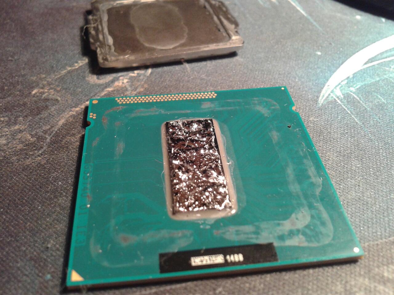

Hát egy csepp volt, de sajna borsó méretű lett, mert a tubus nagyon makacs volt, pedig próbáltam nagyon óvatosan nyomni, így jártam, felszívni se tudom tubussal, mert ezek az okosok úgy csinálták meg direkt, hogy nyomni tudod, visszahúzni meg csak a kis pálcát húzza, a gumit már nem, nehogy újra felhasználd!
Első eredmények, mindjárt újra szétkapom, és letakarítom akkor a fölösleget:
És fontos tanulság, én is olvastam az egyik topik lakótól, ezért nem ijedtem meg:
Ha szétkapod és összerakod új pasztával, de nem indul el a gép, az azért van, mert a CPU alján van valami dzsuva. Nekem 2 pamut szál volt az alkoholos tisztítás maradványaként, de ilyen 0.00001mm vastag, szabad szemmel alig látható, csak ha lámpafény alatt oldalt forgattam a CPU-t akkor látszódott.

Succesful skalping done. Kotsog paszta tubusba kicsit be volt ragadva az Ultra, ezert tobb jott ki belole mint kellett volna. 212Evo-val 2 ventivel tolom, eddig 10 fokot nyertem. Mindjart letakaritom a felesleges Ultra-t.
