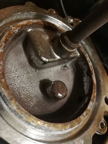

#117297
Koszi, holnap azert kitakaritom es csiszolok rajta kicsit. Rendes viszonyitasi alapom nincs (az elozo kavefozonket evekig hasznaltuk mindenfele vizkomentesites nelkul es jobban nezett ki a bojlere..) szoval forumokbol tajekozodom, azokhoz kepest viszont egesz kulturalt az enyem.
Igazabol mar egy hete osszekeszitettem mindent a rezcsovezeshez de csak most lesz idom, szoval ha takaritas utan nem tunik veszesnek osszeraknam mar. Aztan megprobalok kikeverni valami nem korrodalo vizet (RO-viz, keseruso, szodabikarbona, kalcium-klorid) es megneznem 3-6 honap mulva hogy valtozott-e bent valami (citromsavazas nelkul).
Ami jobban foglalkoztat, hogy az also reszen a krom reteg az hianyzik vagy lerakodas van rajta? Meg lehet/kell potolni? -
Uyuarasy
Rezcsovezes elott beneztem a GC bojlerebe, meg nem keverem a vizet szoval az vart amire szamitottam. Savazas-kefeles elott igy nez ki, avatott szemeitek lat barmi kivetnivalot?
A rozsaszin retegrol nem tudom eldonteni hogy a krom(?) reteg kopott-e le, vagy az internet nepe szerint a savazas utan jelentkezheto rez(I)-oxid es a kazan falan sem teljesen vilagos mikortol kezd krateresedni (es az honanntol gond).
