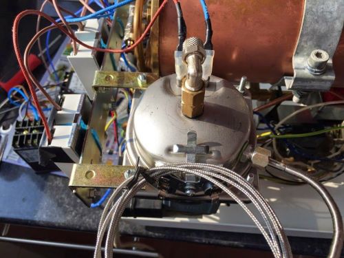

no, akkor kicsit megtörve a csésze témát....vagyis még annyit hozzátéve, h nekem is nagy kedvenc a moak. hogy miért? mert vastag a fala és nem törik, meg pattog le mosogatás közben és a szárítón. prózai, de tényleg így van.
más: Hifisnek hála az egyedi alkatrészekért (a sok segítségért) tegnap este bekerült végleges formájában a kávékazán is a Brasiliába. ahogy a lenti képen is látszik, a szonda a vízben van. baromi gyorsan reagál és egy auto tune-t követően gyönyörűen tartja a beállított hőfokot. amitől tartottam egy kicsit, miszerint csapoláskor a hőcserélőből érkező magasabb hőmérsékletű víz megborítja, szerencsére nem úgy van. persze ehhez az kell, hogy 1 baron legyen a gőzkazán (ezzel még simán fel tudok habosítani 2 deci tejet).
csapolás alatt az első mérések alapján 0,5 fok változás van a kilépő víz tekintetében, ami sokkal jobb mint amit vártam. ezt követően a kv kazán és a fej kb. 1-2 percen belül újra beáll a beállított értékre.
