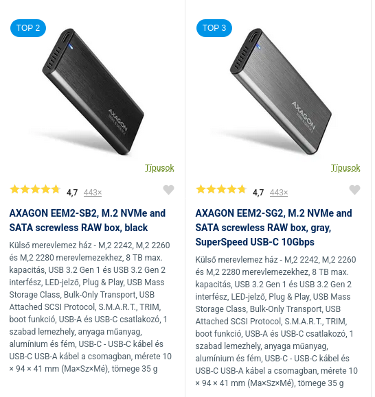

Az USB-C csatlakozáshoz nem feltétlen natív USB-C külső HDD, mert megoldható pl. egy ilyen USB-A - USB-C adapterrel is, ami szinte filléres tétel.be tudok illeszteni 6-8 TB merevlemezt még

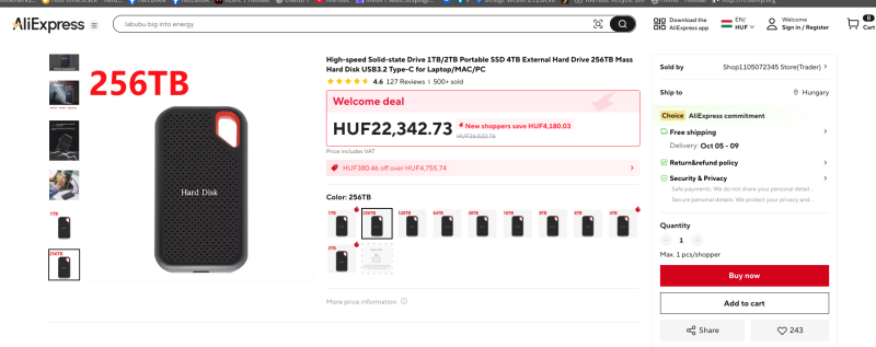

Amióta nem szimpla belföldi webáruház, hanem egyéb országokat is magába foglaló online piactér lett, a többi hasonló piactér szintjére süllyedt, tele van
fake
termékekkel, hamisított belső és külső HDD és SSD meghajtókkal, itt és más topikokban is volt már szó erről. Példák: [link], [link], [link].Onnan
csak azt szabad megvenni, amit biztosan maga az a webáruház forgalmaz és nem külföldi külsős cég, a többi jó eséllyel fake, meg pláne ha gyanúsan olcsó. -

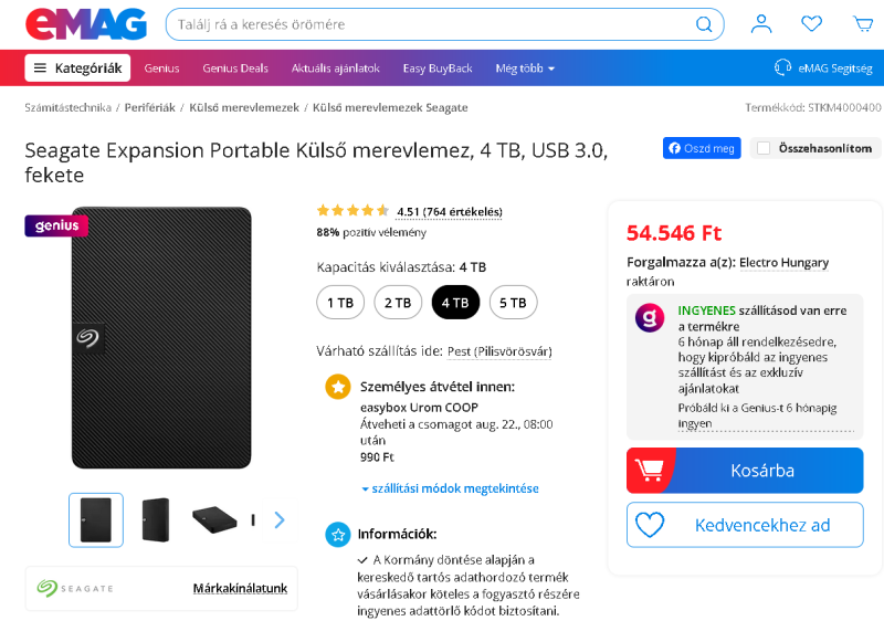

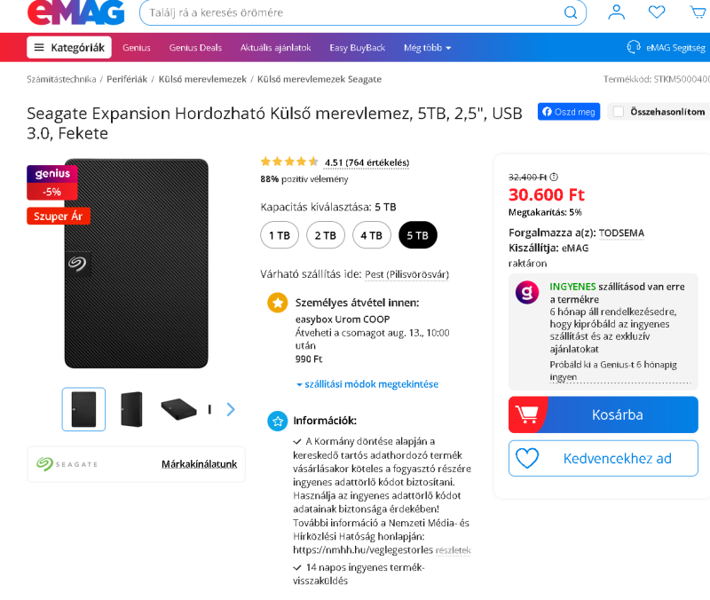

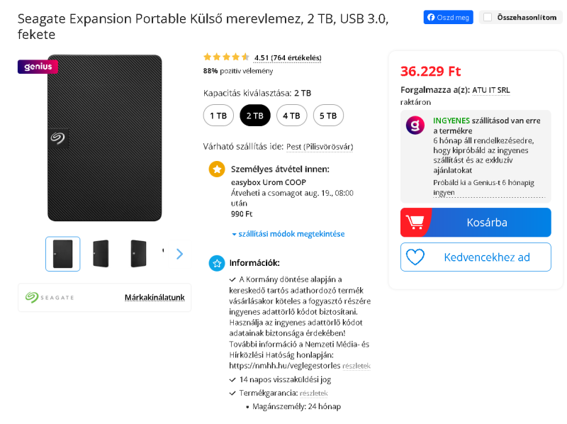

Az 5 TB-os Seagate Portable Drive (STGX5000400) nem kapható a hazai webáruházakban, ellenben a Seagate Expansion (STKM5000400) és Seagate Basic (STJL5000400) igen.
Az előbbi ~ 110 dolláros, azaz ~ 36 ezer forintos ára nyilván jóval kedvezőbb, mint az utóbbiak 65 - 8X ezer forintos ára, ha rájön a vám és esetleg egyéb költség, talán még akkor is, tehát ilyen szempontból elvileg jó üzletnek mondható.
Aztán hogy tényleg azt küldik-e és esetleg nem-e átverés, milyen csomagolásban hogy ne sérüljön a szállítás során, stb., az már passz. + Itt a 2 éves gyártói garancia is szükség esetén lehet csak RMA útján érvényesíthető, azaz közvetlenül a gyártónak kell küldeni és nem a vásárlás helyéül szolgáló webáruházba visszaküldeni. -

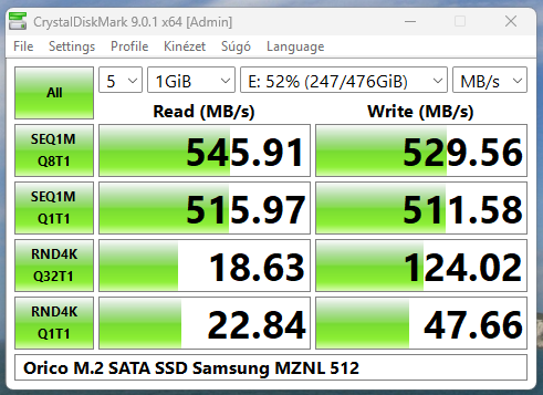

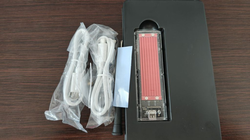

oreg0503
Ezt a külső SSD házat vettem.
AXAGON EEM2-SG2 SuperSpeed+ USB-C - M.2 NVMe & SATA SSD RAW box Grey
Kérdésem az: Ha ezt csatlakoztatom a külső házba a Lenovo X390 lapimhoz, mondjuk Torrentezésre akkor amikor a lapi szundizik, akkor az SSD is elmegy alvóba? Vagy teljesen független a kettő? A laptopon a rendszer LMDE7, amit a napokban telepítettem. Tehát még nincs belakva. A másik laptopon LM Cinnamon van, ha kell ezt is telepíthetem, nem gond. Arra gondoltam hogy ha a laptop alszik, attól a torrentek simán töltődnek fel. Bocsánatot kérek a körülményes, nehézkes fogalmazásért. -

Igen, láttam azokat a beírásokat, csak találtam a modellszámmal ezt a szétszerelős videót a YouTube-on ( [link] ) és gondoltam, talán megér egy próbát, hátha szerencsém lesz...
bh
ha megrendelnéd gondolom ugyanazt kapnád mint temun vagy alin amik vannak csak drágábban, egy 2.5 házba elegánsan beleragasztott 16gb pendrive-ot átírt firmware-el hogy 5tb-t mutasson
pedig alin ennyiért már 256tb-t is kapni!
King Unique
Ha kicsit visszaolvasol, akkor láthatod intő példaként mások hasonló eseteit.
Vagyis ami irreálisan olcsó és nem az eMAG, hanem külsős cég forgalmazza, az általában mind fake és ezért nyilván nem szabad megvenni. Ahol mondjuk érdekes, hogy ilyen egyáltalán előfordulhat ott, de mivel nem egy szimpla webáruház hanem online piactér, ezért sajnos benne van a pakliban.Na meg itt az 50-70+ ezres reális ár mellett a modellszám sem egészen stimmel, mert ha Seagate Basic, akkor annál az 5 TB-os STJL5000400 modellszámon fut. Létezik vagy létezett ugyan Seagate Portable Drive STGX5000400 modellszámmal is, de arra például az árukereső nem is ad találatot, nem forgalmaz olyat egyetlen hazai webáruház sem, ami megint gyanús.
