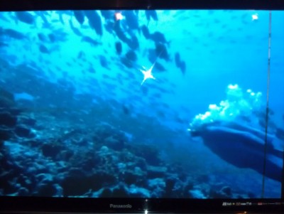

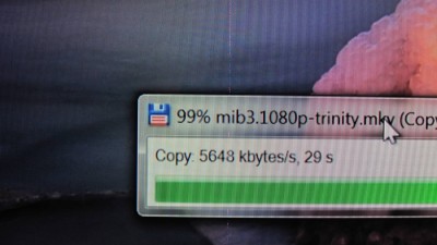

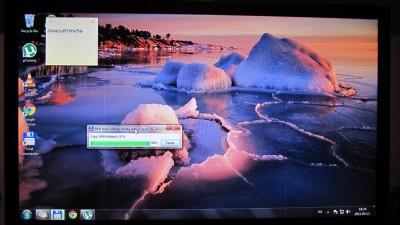

Adott egy pc, ati 5850 vga-val, és benq 24'-es monitorral. Ezt kötöm egy panasonic 106 cm-s plazmára hdmi-n keresztül.
Ugye beállítom az fhd felbontást, hangot etc..
Teljesen jó a kép meg a hang is a plazmán, viszont nem adja vissza azokat a szép, élénk színeket, mint amiket tudna. Olyan fakó az egész. Kérdésem az volna, hogy ezt hogyan tudnám egyszerűen megoldani?10 méter aranyozott nexus hdmi kábellel van összekötve a gép és a tv, fenti emeletről jön le a kábel, így eléggé macerás minden egyes állítás után lerohanni, majd fel..

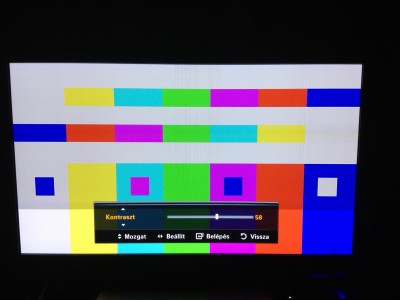

Protek 26"-os LCD TV Ausztriából hoztam. Ott állt egy ideig nem használták.
Bekapcsoltam minden jó volt az első kikapcsolásig.
Újrabekapcs ( mindenféle színes csík sáv állandóan változó képernyő.majd kék háttér aztán fagyott kép((közben a hang rendben )) ,majd egy két pofon után beugrott a rendes kép).Ezt kb 15-20 perccel bekapcs után lehetett elérni.
Pár hét után vagyis most már csak hang meg függőleges színsávok néha éles színek(csatorna váltáskor), aztán meg csak szürkés kékes gyenge színű képernyő.
Pofonokra"" már csak villanással kissé élesedő színekkel reagál, aztán sötétül. Rendes képet már nem produkál.Mi lehet a hibálya ????????A SEGÍTSÉGET előre is köszönöm.

Vagy processzorhibás, vagy a taszt rosszalkodik.
Előző esetben 20 környékére kell kalkulálni, utóbbinál 6eFt.
Ha gondolod írj privátot. -

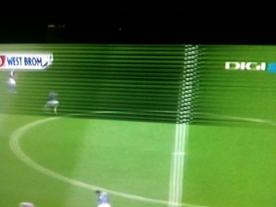

Sziasztok, van egy LG50PS8000-ZA plazma TV. Fél éve járt le a garanciája. A képernyőn függőlegesen megjelent egy piros csík, szerintem 1 pixel szélességű. Csak akkor látszik, ha a kép zöld vagy sárga, egyéb esetekben nem látszik, vagy nem zavaró. Mitől van és mit lehet vele csinálni? Köszi.
axlrose32
Inverter hiba.
Siófok környékén van egy jó kolléga, ha gondolod megadom privátban az elérhetőségét.Szeretettel köszöntünk a fogyasztói társadalomban, itt az a lényeg, hogy 3 évente új készüléket kelljen vásárolnod.
Húsz éve egy készülék fél éves fizetésbe került, most egy haviból meg tudod venni...ennyi. -

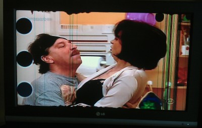

LG lcd tv-n a következő a jelenség : bekapcsolásnál függőlegesen két csík , kb.a képernyő egyharmadánál a két oldalon , majd már üzem közben a képernyő alsó kétharmadán olyan öt másodpercenként öt másodpercre megáll a kép , a felső harmadban viszont megy az adás tovább.Mi lehet a baj ? Javítható ?
A választ előre is köszönöm ! -

PDP (kijelző) KO

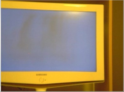

david922x

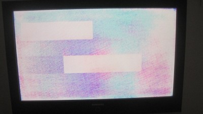

Teljesen megeggyező hibajelenséget tapasztalok Samsung LE32R71W készülékemen, mint amit Vhiktor (#290) kommentben írt, kb. 2-3 hete tapasztalom, és azért nem vettem eddig észre, mert világos képeknél nem venni észre csak a sötétebb árnyalatoknál, ott viszont jól látható..... De akár ide is másolhatnám a (#290)-es kommentet, pontosan megeggyező hibám van.....
Annyit még hozzátennék, hogy az egész egy ilyen "fekete koszrétegre" hasonlít, ("koszrétegszerű színtorzulásnak is nevezhetném") látható az egész képernyő felületén.....
Én is azt szeretném tudni, hogy vajon: Mi lehet a baj? Javítható?
