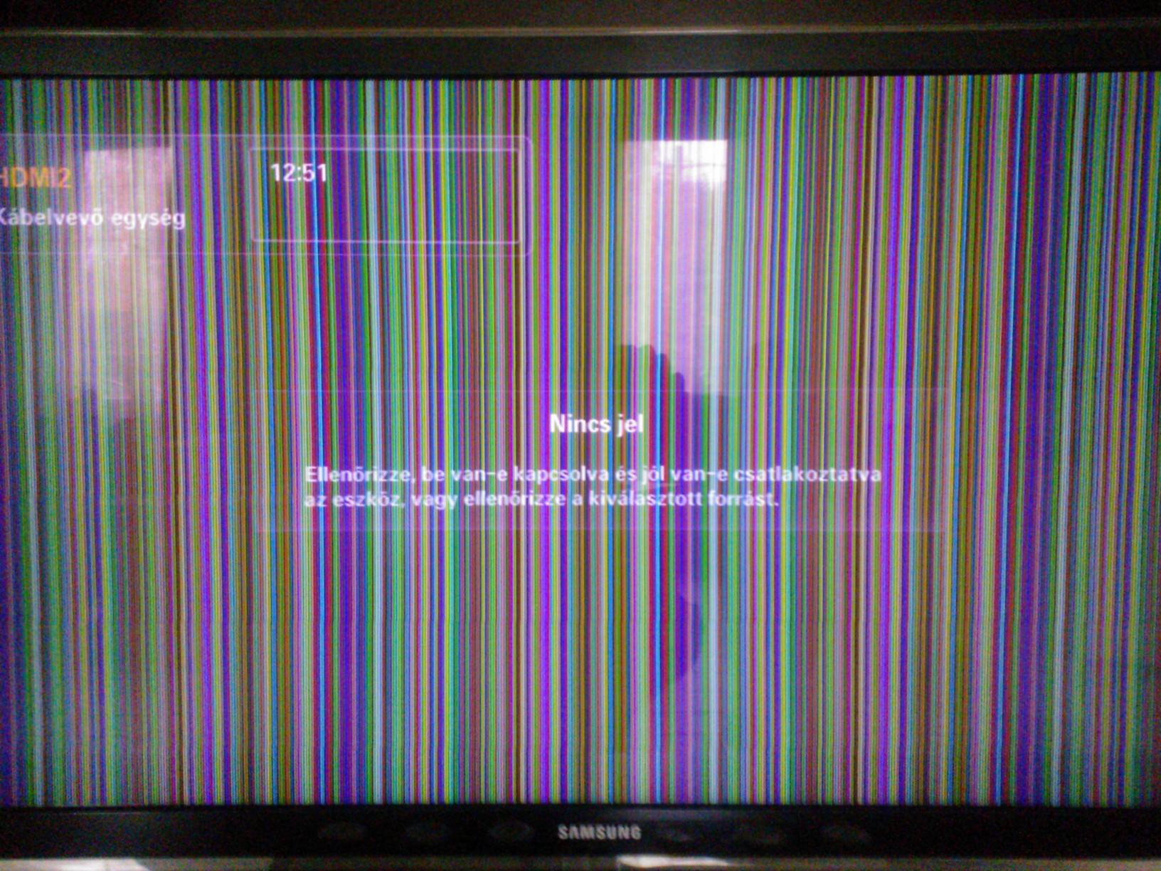

Problémám egy samsung UE46C6500-as led tv-vel van.A kijelzőn színes csíkok jelennek meg időnként hosszabb,rövidebb időre.Mi lehet a baj? -

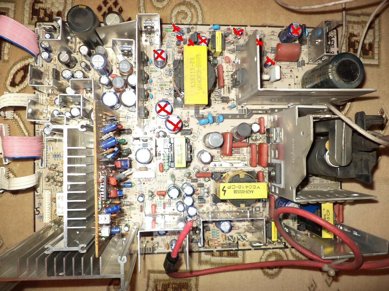

Van egy samsung sp43t8he projektoros tv-m. A következő hibája lett: Bekapcsolás után csak stand by van, hármat villan a piros led közben cicereg egy kicsit és stand by megint. Egyszer sikerült bekapcsolni ( kb 50 próba után) megnéztem egy filmet és kikapcsoltam , azóta megint ezt a hibát produkálja. Nem igazán értek hozzá, a két stk ic-t kicseréltem 12db 3,9ohmos ellenállással együtt , de a hiba megmaradt.
Kicseréltem a J6920 sorvéget és a képen látható kondenzátorokat, de a hiba nem oldódott meg.
cseréljem ki az str x 6459 - es ic-t.Segítséget kérek .
