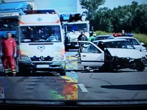

Üdvözlöm! Érdeklődni szeretnék hogy a GABA full hd lcd tévém ma azt a hibát produkálta,hogy bekapcsolás után néhány másod percenként egy pattanás kiséretében a kép el megy majd visszajön.a led végig zőlden világit. mi lehet a probléma? kérem tájékoztasson, köszönettel.

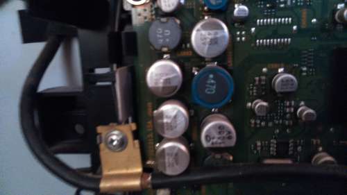

Képek a belsejéről hátha valakinek ismerős lesz. A paneleken szereplő feliratok alapján google sem talált eddig semmit. -

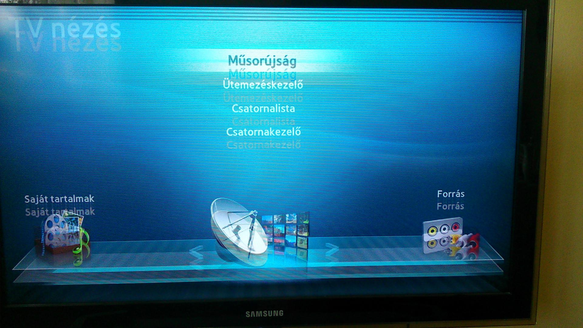

Van egy LG 32LD350 tip. TV-m. Egy ideje van valami probléma vele. (A mellékelt képen jól látszik.)
Mindenféle üzemmódban ugyanilyen. Eleinte csak a képernyő kb. 1/3-án volt ez a jelenség, de már a felén.
Valaki tud esetleg segíteni, hogy mi lehet a baja? Érdemes-e javíttatni?Előre is köszönöm!

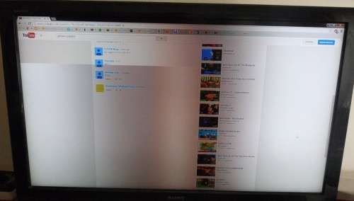

mue
Sziasztok! Kb 1 hete műveli a képen látható jelenséget a kb 4 éves Sony Bravia KDL-40W4500 tévém. Pár perc működés után helyreáll, illetve ha mozgatom a tévét, akkor reagál a mozgatásra, azaz van hogy átvált másfajta torzulássá, vibrálássá, vagy egy pillanatra jó lesz.
Nincs valakinek ötlete, hogy mi lehet ez a hiba és hogy mennyibe fájhat a javítás?
