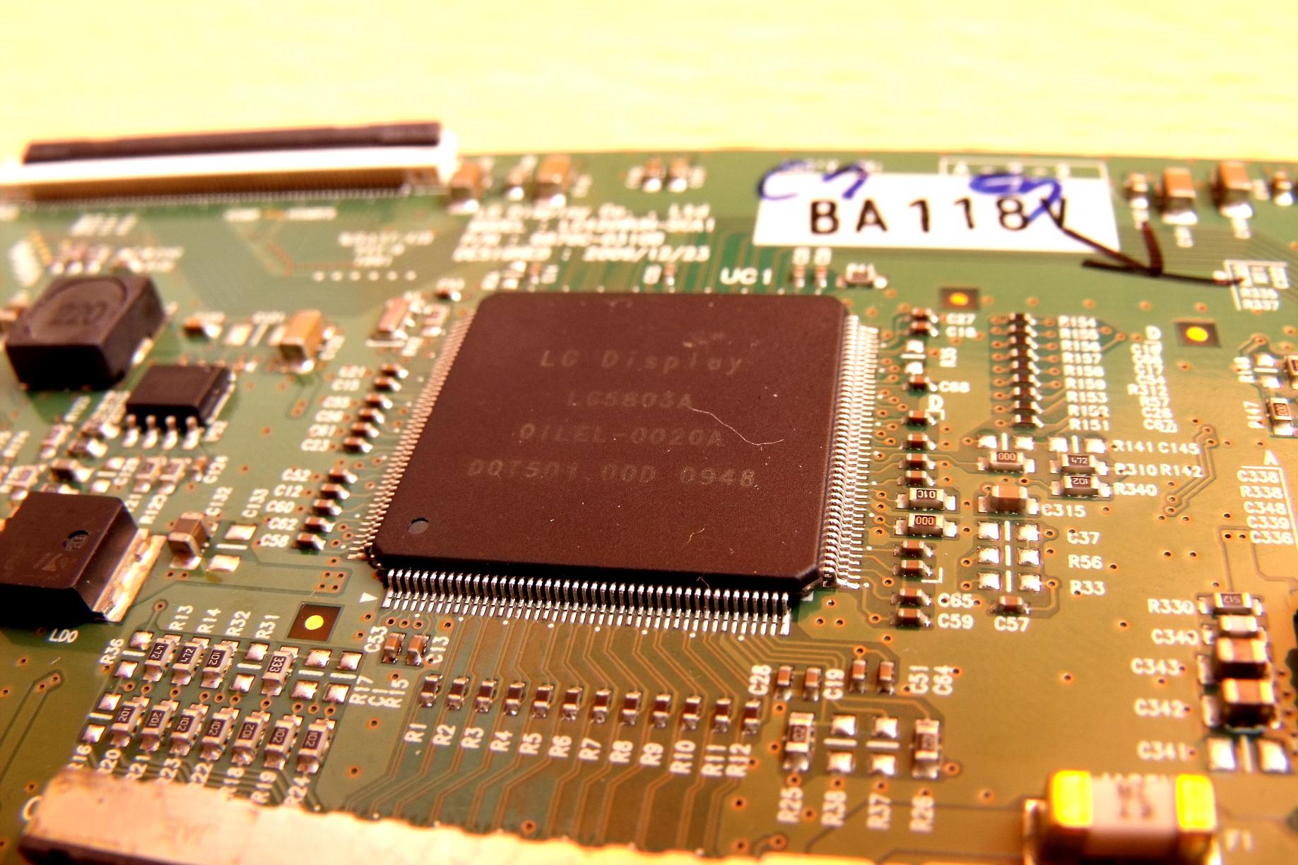

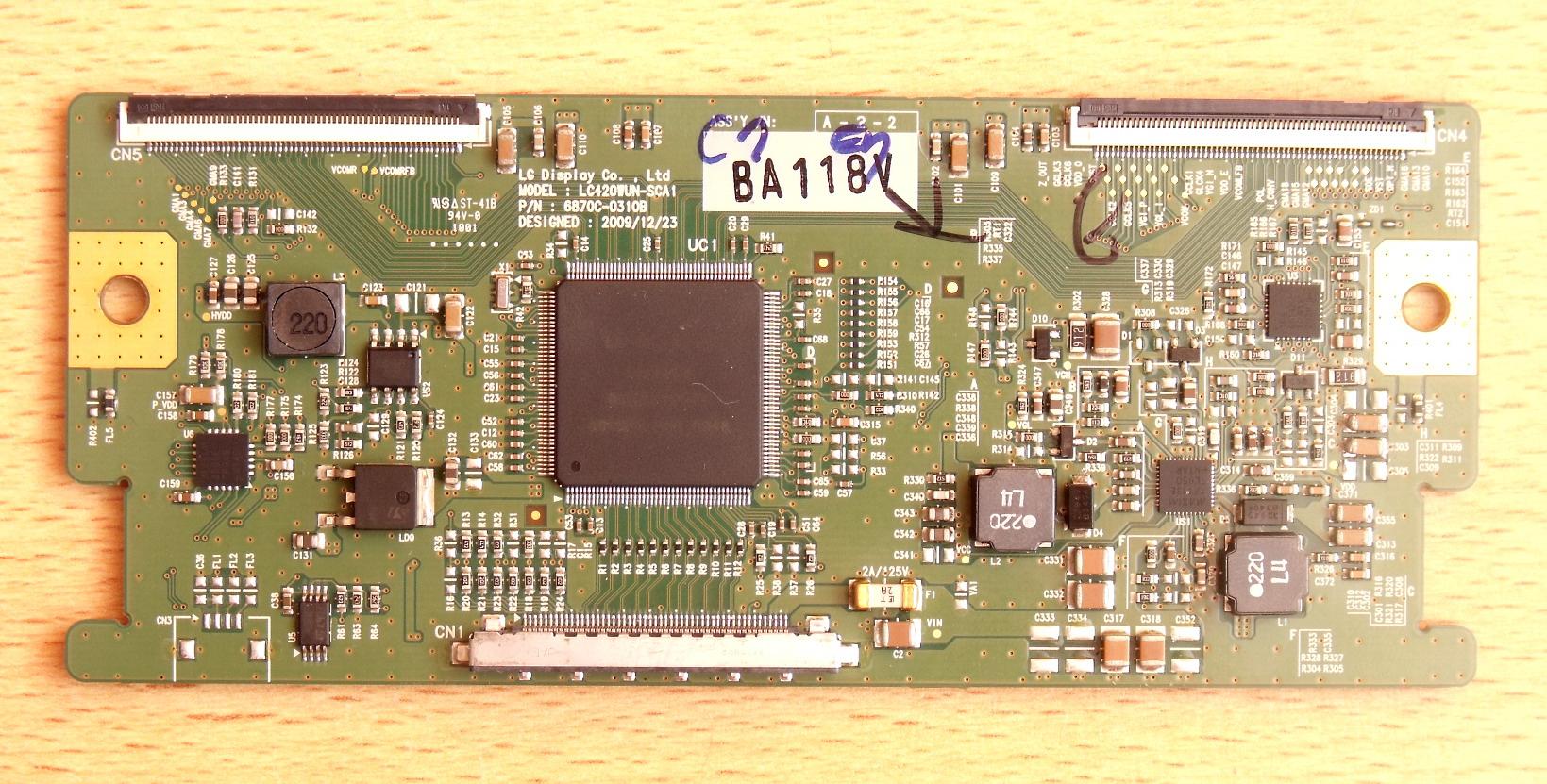

Nagyszerű, köszönöm!LG Display Co.
LC420WUN-SCA1
6870C-0310B (a neten főként 6870C-0310C található az angliai példányokból, elég olcsók)LG8503A OILEL - 0020A chippel szerelt (ebből is találni, amin 0020B van) ...
Egyébként az E+ E--oknál, amivel találkoztam, az normális jelenség? Vagy még megeshet, hogy rossz lesz, a T-con csere után?
Na meg a kijelző jó legyen!! Ránézésre szép homogén, és karcmentes, ahogy megvilágítja belülről a háttér.

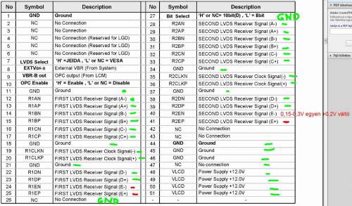

Helló, Kiméricskéltem a dolgokat a t-con-on. Mellékelek egy képet a csatlakozó kiosztásról, amin bejelöltem zölddel, ami megfelelt a kritériumoknak.
Pirossal jelöltem pár érdekességet.... lehet, hogy a multiméter nem képes jól mérni a jelfrekvencián. Fura, hogy az első és második sorban is az E + - mutatott ilyen értékeket, változó értékek voltak, és nagyjából ugyanúgy változtak mind a négy helyen egyszerre. Kis egyenfeszültséget mért a műszer, és mellé váltakozót is mért a pirossal jelöltnél, a zöld pontoknál csak stabil egyenfeszt mutatott a műszer, de ez csak egy olcsóbb multi.
VISZONT: A 12V megvan, de belőle nincs se vgl, se vgh, de még vcc sincs a központi chipnek, sőt rövidzáras a földre a vcc, gondolom a MAX 17113E TL 950 ic-n keresztül, merthogy az még megkapja a 12V-ját.
Mi a véleményed? Vajon elég lesz a t-con panelt cserélni, vagy azok a "fura" jelek a main cseréjét is jelentik?
axlrose32
mcADwee
#3382
Akkor a main hiba 50%-ban kizárva.
Bekapcsolt állapotaban mérd végig.
Az hogy vagy nincs az mind1, mivel a kék háttér is tartalom, de mehet is közben a dvd.
Multival elég mérni.
Elméletileg (bár ennél nem biztos), vannak rx mérőpontok is a t-con panelen, tehát nem feltétlen a csatlakozón kell mérned..
Illetve mérd meg még a vgl vgh mérőpontokat.
vgl: -7 vgh: +26
Ha nem működik a dc-dc konvertere a t-connak, akkor nem áll elő ez a két feszültség és akkor nincs képtartalom. -

AV1-en keresztül lett hang, szép tiszta, távirányítóval szabályozható. HDMI-n keresztül nincs (TV automatán átkapcsol rá, fényerőn látszik).
Töltöttem le datát a kijelzőhöz és a t-conhoz, csatlakozó tűkiosztás, stb.
Akkor az 51 tús csatlakozót mérjem végig és az R1AP, R2CN... 0,9 és 1,2V között illő, hogy legyen?
Összekötött csatlakozókkal a T-con-on, üzemelő rendszerben? (DVD lejátszó menjen?)
Multiméterrel elég mérni? Köszönöm a segítséget, és bocsánat a sok kérdésért! -

mcADwee
#3379
Azért egyezik a szériaszám, mert egy maint több kijelzhöz is gyártanak.
Van amelyiknél elég az opciózás, van ahol teljesen más a kiépítés.
A hd- ready kijelzők általában 32 pines lvds-sel csatlakoznak a mainboardhoz, a FHD-k 51 pinessel.
Egyébként marha egszerű, lekapod a t-con burkolatát, egyrészt 12v tápot (amennyiben 12v-os kijelző) meg kell hogy kapja. Ezenkívül az Rx-eket kellene megmérned, 0.9...1.2v egyen.
Ha megvannak akkor a mainhiba kizárt.
Az AV1 re csatlakoztatsz egy dvd-t , automatikusan átvált és lehet, hogy lesz hang.
Ha nem, akkor gyanús a main valóban -

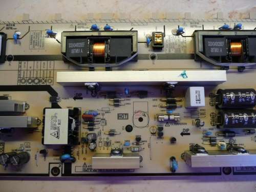

Kedves Axlrose!
A világítás bekapcsoláskor felvillan, néha egy-egy másodpercig még a TV adást is elcsípem rajta.
Hát, a bélyegnyi méretből úgy látom, hogy nem pont ilyen, de ilyesmi. :-)
Íme, 3 darabban fotózva, ez volna az enyém:Az említett CCFL hiba mit jelent, mikor jelentkezik? Kb. pont 5 éves a tévém, vajon melyik 50%-ban lehetek?

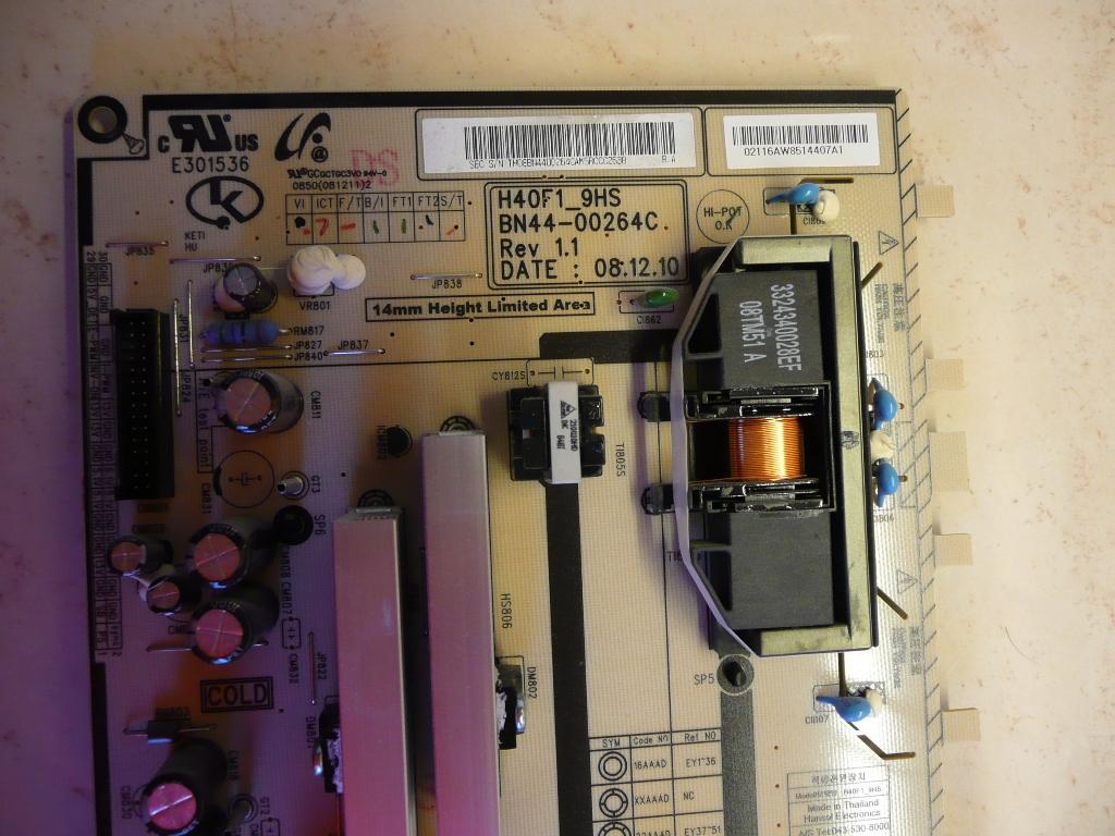

gondoni
#3367

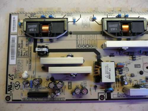

Elméletileg van egy B650 power boardom.
Ha ilyen, akkor biztos:
http://thumbs1.ebaystatic.com/d/l225/m/mMkWEHRSS_RWjqONjnfbbcQ.jpg
Mondjuk azt azért megnézném, hogy egy pillanatra megjelenik-e a háttérfény.
Mert ezeknek az 50%-a ccfl hibás volt.
Akkor pedig semmit nem érsz az új power boarddal. -

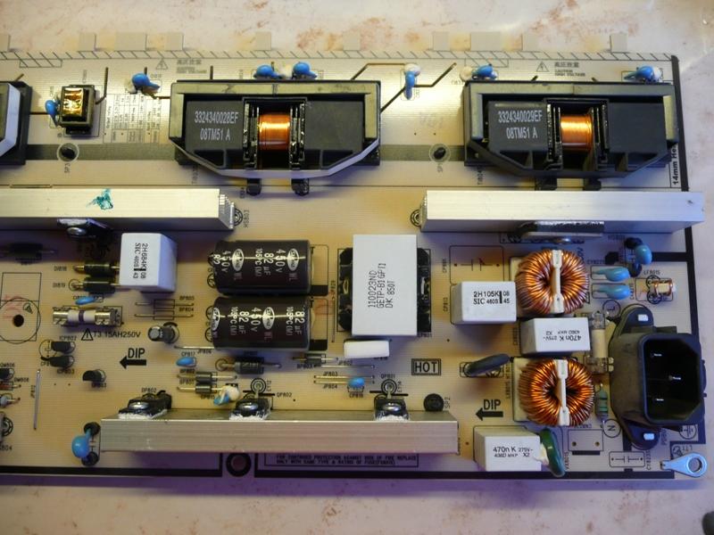

Tegnap este mindenféle előjel nélkül megszűnt a háttérvilágítás a tévémen:
SAMSUNG LE40B650T2WTudom, ez a táp hibája lesz, ezért hamar ki is műtöttem a készülékből.
Most arra volnék kíváncsi, hogy otthoni körülmények között mit érdemes néznem rajta? Elkók jónak tűnnek rajta, nem púpos egy sem - így messziről, bár attól még kiszáradhattak.
Alapismereteim, forrasztópákám, multiméterem, csavarhúzóim vannak, és persze lelkesedésem, ha valamit szerelni kell. :-)Esetleg van tapasztalat valami típushibáról ebben a tápban?
Megköszönök minden építő jellegű infót és tapasztalatot.

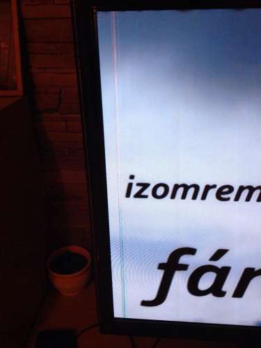

Haho! Segítséget szeretnék kérni! Van egy 6 eves lg50pg3000 tipusu plasma tv-m, az alábbi hibajelenseggel: bekapcsolom, kattan egyet, es egyből kikapcsol! Ezt nagyjából 2 hete csinálja, tegnap meg be tudtuk kapcsolni, mára mar az sem megy... Van valami otlet hogy mit lehetne vele csinálni? Köszönöm szépen, V.

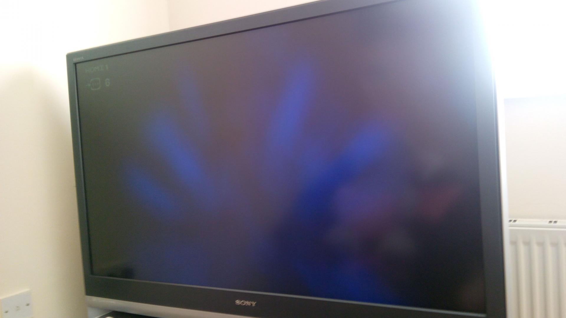

Sziasztok van egy problémám,van egy Sony Bravia KDL-40U2000 típusú tvm ma beakartam kapcsolni nem bírtam kb 1 mp-re felvillan a kép utána alól a piros led 4-et villan de mellette a zöld led folyamatosan világít mi gondja lehet hol induljak el a hiba keresésben.(de ha lehúzom az inverter kábelét akkor is ez a hiba csak akkor nem villan)az inverter típus pcb2676-pcb2677(a biztosítékot már néztem az inverteren)üdv:peti

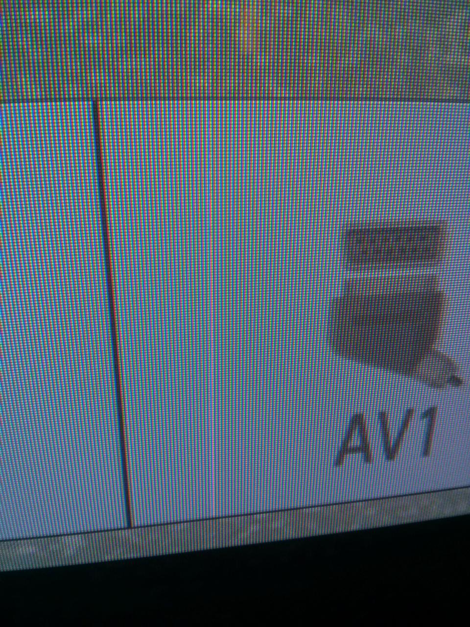

Van egy LG full hd LG42LH4000 talán a típus. A probléma hogy bekapcsolás után a kép bal oldalán elkezd csíkozni és beáll egy adott színre mondjuk zöldre , ha rápaskolok a hátlapjára akkor hirtelen minden rendbe jön .Ezt eljátsza még egyszer megint rácsapok és rendbe jön majd nem csinálja többször , csak mikor másnap megint bekapcsolom , néha egynől rácsapásra eltűnik , de van amikor már nem nagyon segít. Mi lehet a baja ? Lehet e javítani szerintetek ?
Köszi a segítséget.
üdv. Vada

Üdv mindenkinek.Valaki ezeket tudja javítani?Nekem a felső van egy Sony Bravia KDL-40U2000-es 102cm-es lcd tv-be.
