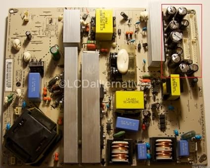

Sziasztok! Van egy LG 32lc41 TV. Nem kapcsol be. A tápegységében púpos kondik voltak, amik cserélve lettek (10V 2200uF). A hiba továbbra is adott. Valaki találkozott már ezzel a panellal? Fet-eken nem mértem zárlatot. [link]

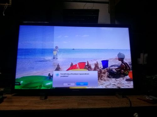

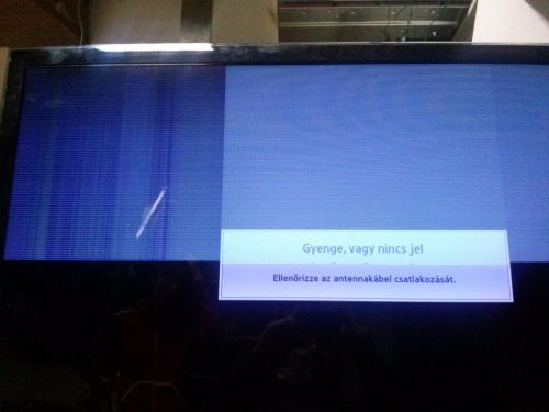

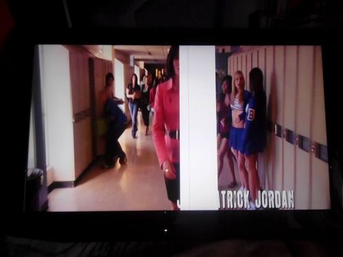

axlrose32
Beázott kijelző, függ csíkos kijelző, elégett cof?
Mostantól nincs akadály, ezek is gyógyulhatnak.
Cseszkoszlovenszka televizia uvagyi
COF "varrógép" :
és a végeredmény:
Szóval már csak a töröttekkel illetve (kb. 2% körüli) kijelzőn belüli zárlattal nem tudunk mit kezdeni.

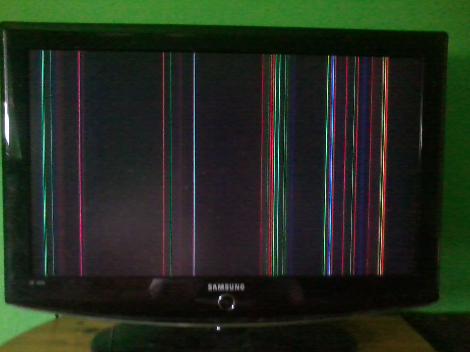

5 éves Samsung PS50B530 plazmámon tegnap megjelent egy pixelcsík.
Tanácsotokat kérném, hogy mennyiért javítható a betegség.Előre is köszönöm!

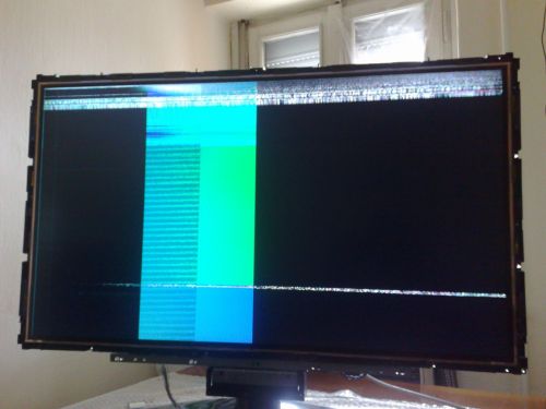

Lovasics
Üdv istenek!
A beteg: 37 LG 5000 Lcd tv.
Jelenség: Kijelző bal felén két, egymástól független kék-zöld függőleges sáv, közben vízszintesen a "hangyaverseny"-ből részletek. Szerintetek merre induljak? A t-con és kijelző közötti fóliakábelt borzalmas állapotban találtam, cseréltem. a hiba nem szűnt meg... Ötlet, javaslat? Előre is köszönöm!
