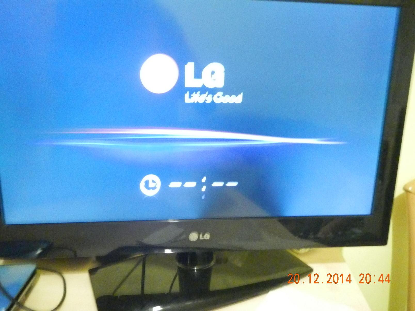

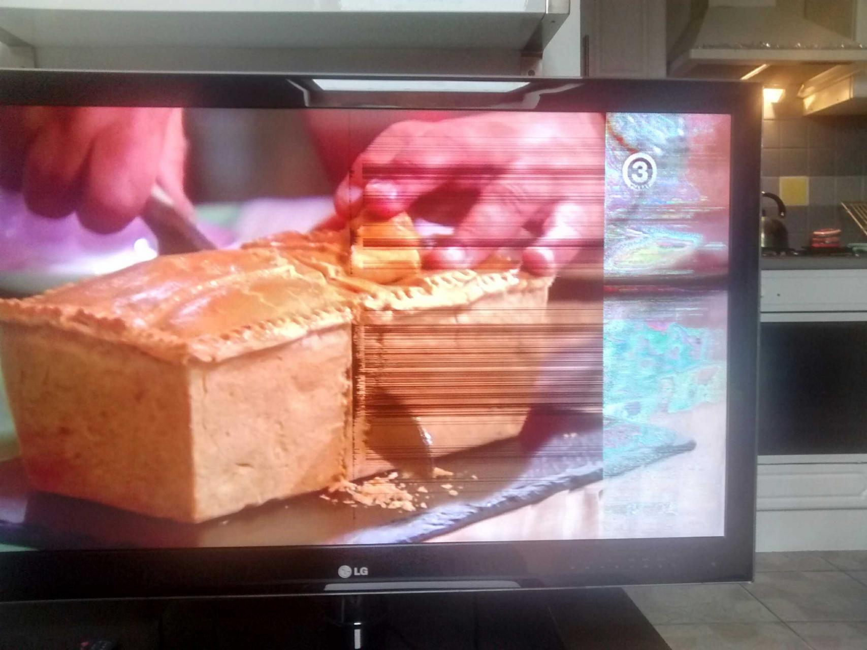

Van egy 2010 Nov.-ben vásárolt Lg 26LE3300 tipusú Lcd tv-m, 109.990.-Ft
ami bekapcsolás után a képen látható hibát produkálja, majd elsötétedik utána kivilágosodik (de a fekete folt rajta van), ezt csinálja egy pár alkalommal utána teljesen kikapcsol .Ha szerencsém van, és "jól" indul akár napokig müködik szépen .
De a szerencse forgandó, a tv-t sem lehet non-stop járatni, megfigyeltem kb. 10 inditási próbálkozás esetén 1x ha sikerül akkor "malacom van" .Órákat kell pihentetni az inditási próbálkozások között hogy ezt a 10 / 1x -es eredményt hozza .
Ütődés nem érte az Lcd-t, egy pár hete alakult ki ez a szomorú helyzet, amiben szeretném kérni szives segitségeteket .
Köszönettel Szombathelyről .

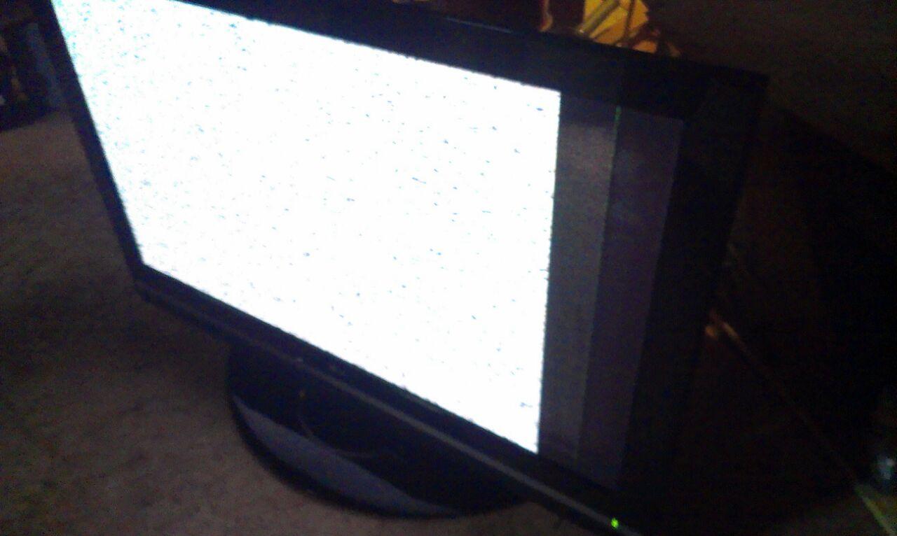

Tudja-e valaki mi baja lehet Panasonic tx-P42UT30E plazma tv-nek ha első bekapcsolásnál nincs hangja,de a másokiknál igen.

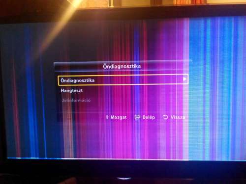

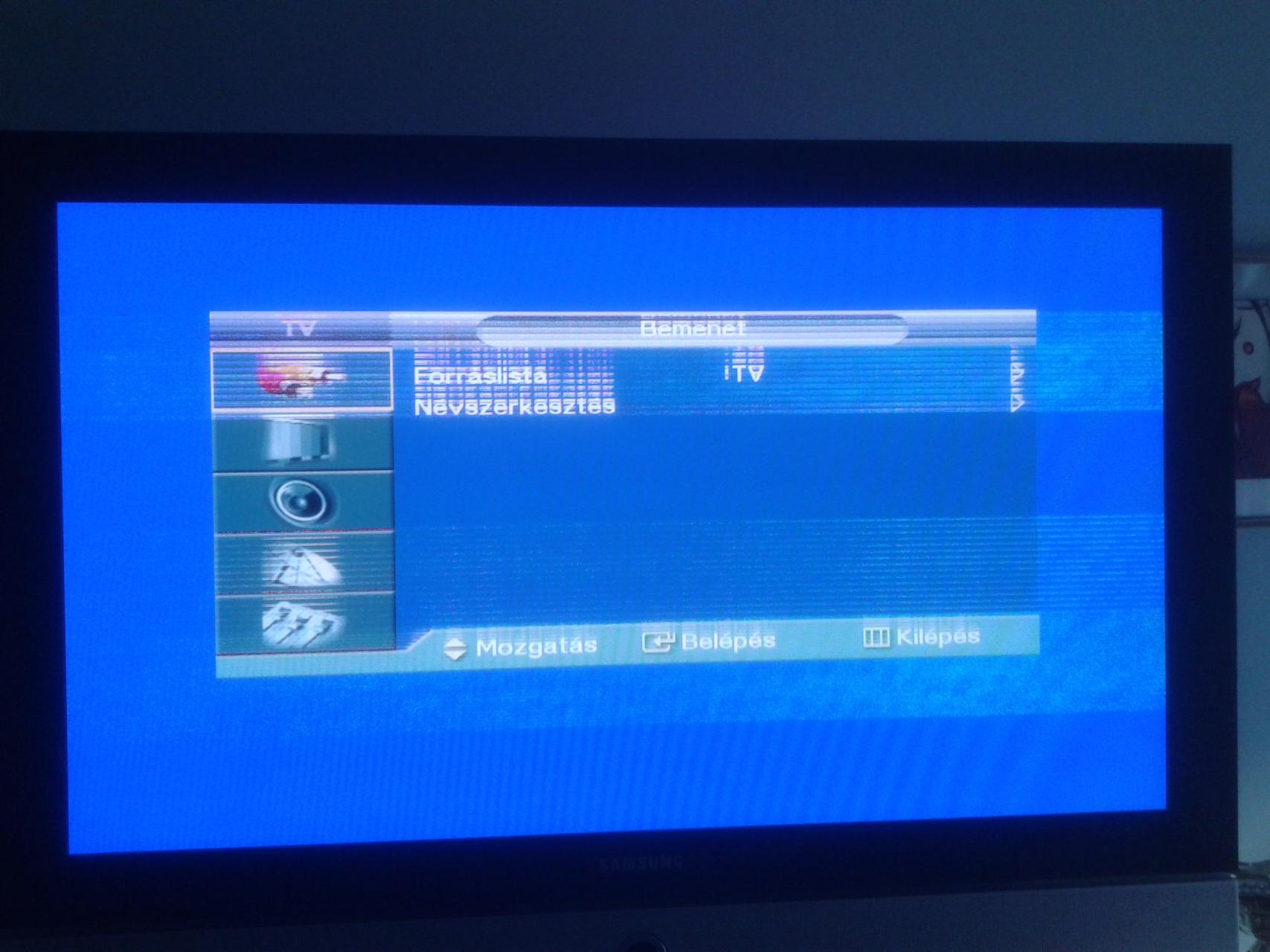

Van egy 60" Samsung plazma tvm ( serial nb: PS50C530C1WXXC ).
A hibajelenség: Jobb oldalt végigfut fentről lefele egy fél centi vastag csík. Ez elég friss hiba. Emellett 2 éve a másik hiba, a tv bal oldalán 1-2 tenyérnyi folt, ami bizonyos színek által előjön.Kérdések:
Mekkora procedúra ezt megcsinálni, egyáltalán van-e értelme? Ha igen, mi a megoldás és mennyibe kerül?
Ha nincs értelme, akkor mire számítson az ember? Ezek a csíkok, foltok nőnek, szaporodnak?Köszönöm előre is a választ

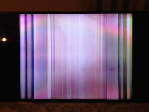

Van egy Samsung 3D led ,125 cm átmérőjű tv amin megjelent egy tőrésnek látszó valami a képernyőn egy vìzszintes csíkkal.A képernyő felső részének a színe kifakult.A törésnél olyan mintha megfolyt volna a tinta ( valószínű a gyerekek oda dobtak valamit).Ezt meglehet csináltatni?Egyáltalán megéri e?Mennyibe kerülne a szerelése?üdv:Szilvi -

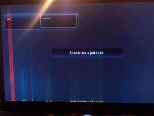

fizilati

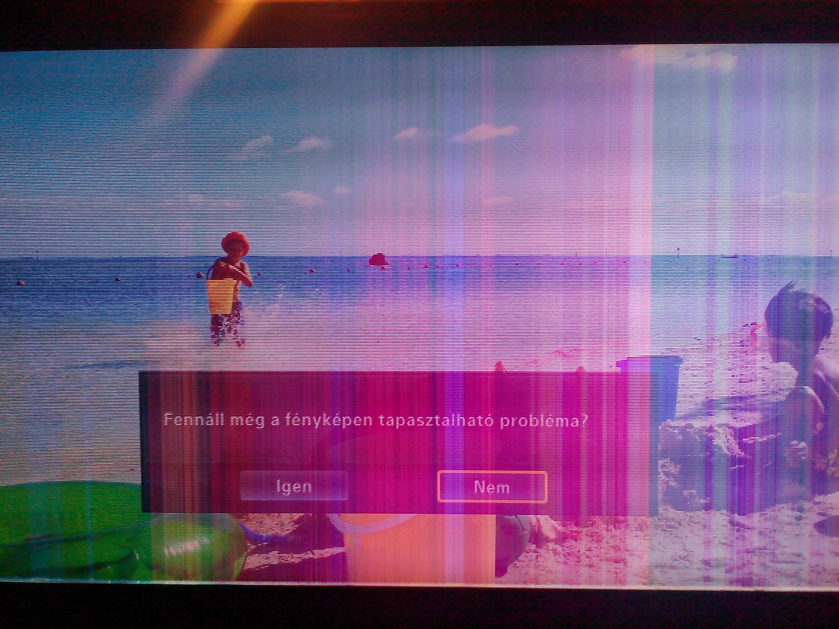

Szia! LG 42PT81 plazma képernyőjén függőleges piros csík. Első érdeklődésemre kijelző hibát mondtak, és hogy amíg bírom nézzem így, aztán vegyek másikat. Biztos hogy nem létezik ennél gazdaságosabb megoldás? Kijelzőcsere kb. mennyibe fáj, ha egyáltalán lehetséges?
Előre is köszönöm! -

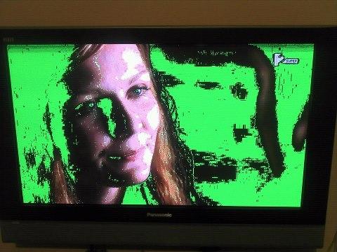

Jó pár éves Panasonic Viera plazma tv-vel van olyan problémánk, hogy időnként bezöldül a kép.
Nem sikerült rájönni, mi okozza (már hogy van-e bármi logika benne). Van, hogy teljesen tünetmentes napokig, máskor minden egyes nap. Ha hagyjuk zölden menni, akkor van, hogy pár perc - fél óra után megjavul, máskor meg nem. A probléma általában már bekapcsoláskor megvan, de olyan is előfordul, hogy normálisan működik, majd egyszercsak bezöldül.
Mielőtt szervízbe visszük, gondoltam, megkérdezem, hátha ismerős e ez a hiba

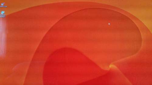

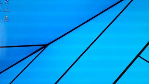

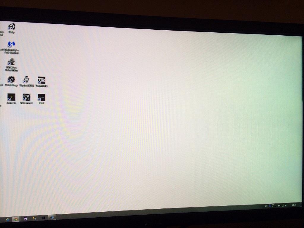

Remélem valaki tud segíteni! Van egy Dell U2312HM monitorom. Az a problémám vele, hogy a képernyő jobb szélén "bezöldült" a kép. Amikor megnyitok egy fekete vagy sötétebb hátterű ablakot, akkor lilán látszódik a háttér. Valakinek valami ötlete, hogy miért lehet ez?
Segítséget előre is köszönöm!
Hasonló a probléma: -

Van egy LG lcd tv-m amit összekötöttem hdmi kábellel egy asus lapossal.A tv-n és a laptopon is volt kép rendben ahogy kell,a laptop aksiról ment,ami már nem igazán bír 5 percnél többet,le is merült így elment a kép a tv-ről is.Mikor a tápot bedugtam a konnektorba, szikrázott egyet és se kép se hang továbbra sem bekapcsoláskor,a laptop nem akar elindulni,mintha a vinyó felpörögne de ennyi ezt ismétli,de még ez haggyán a tv sem akar bekapcsolni:bedugom a konnektorba világít is de semmi reakció.Ahogy utána olvasgattam a szikrázás csatlakoztatáskor teljesen normális,de lehet oka annak hogy se a laptop sem a tv nem reagálja túl magát?Kaphatott túlfeszt vagy ilyesmit ami miatt elszállt benne valami mindkettőben?A hdmi kábelen keresztül elszállt volna a tv-ben is valami?A winyó is tönkre mehetett a laposban?Sok minden van rajta,ezeket meg lehet menteni?
Segítségeteket előre is köszönöm! -

Van egy 6 éves LG 106 cm LCD tv-m,eddig kiválóan működött.Kb.egy hónapja éjjel ki akartam kapcsolni de újra visszakapcsolt,ezt megcsinálta 5-6-szor majd egyszer csak kikapcsolt.Tegnap újra visszajött a hiba,de most már úgy kell kihúznom a hálózatból,hogy ne kapcsoljon vissza.Tehát kikapcsol rendesen elsötétül,majd egyszer csak felvillan a led és bekapcsol!?
Mi lehet a baj??Előre is köszi!
