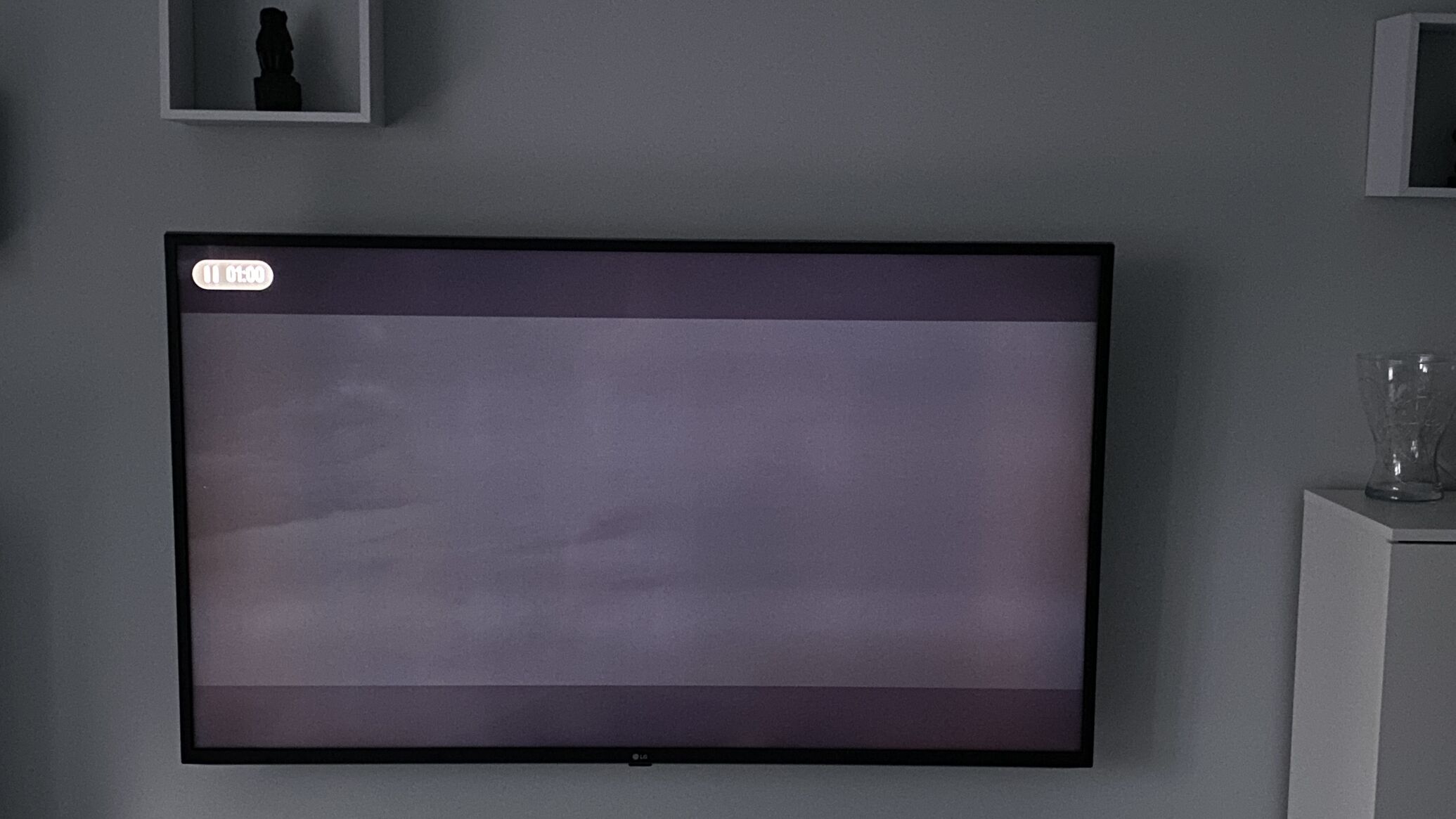

Igen, az előző Tv( legalábbis amikor észrevettem) szinte egyik napról a másikra lett olyan. Ott még talán annyi, hogy 8 hónapig a talpán állt, után került fel a falra. Ez új korától a falon lóg, nem volt egyszer sem levéve. Ezt meg kb. 1 hónapja vettem észre, és egyre jobban látszik már nappali fénynél is. Nem tudom mi okozhatja ezt, de az előző Tv-nél, mint írtam sem az alaplap, sem a kijelzőcsere nem
segített, ugyanolyan maradt a kép.( vagy folt vagy minek nevezzem?!). Én ezért gondoltam, hogy a háttérvilágítás okozhatja, mert minél feljebb állítom a háttérvilágítást, annál jobban látszik. Közel a 0-hoz szinte nem látni, de akkor már a képet sem, úgy meg azért élvezhetetlen.
Specifikációk alapján ez is és az előző tv is direct led megvilágítású.
Nekem ezért az lenne a logikus, hogy itt a ledek fényereje romlik, megváltozik és ezért látszik ilyennek. A berakott képen nappali fénynél készítettem a képet, itt majdnem maxon van a kontraszt meg fényerő, hogy látszódjon. De csinálok ma este egy képet, hogy akkor milyennek látszik. -

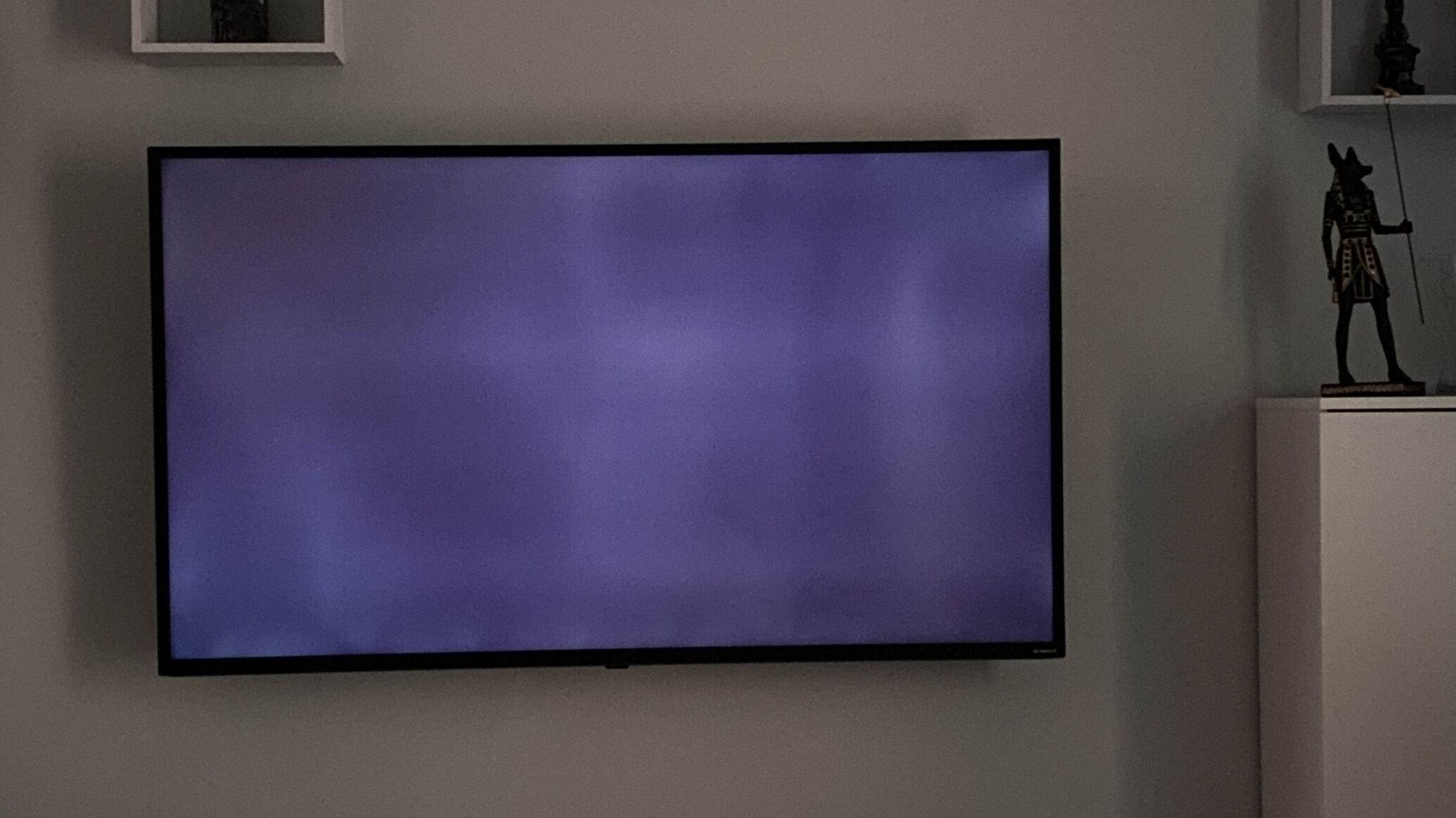

Végülis nem is az "U" alak a fontos, de bejelöltem a képen. Ez ami szinte állandóan látszik.
Ettől jobb képet nem tudtam sajnos lőni róla, végül is nem is ez a lényeg, mert kijelzőcsere, sőt azóta már alaplap csere után is ugyanígy néz ki a tv. A szerelő is látja, nem is igazán látott még ilyet elmondása szerint.Hozzátette a háttérvilágítés sem csinálhat ilyet elvileg, de gyakorlatilag nem maradt más opció már. Esetleg valamelyik kábel cseréje? Vagy még max. a táp. Csinált egy videót is, amit továbbít az LG felé,aztán majd meglátjuk mi lesz. De ez akkor sem normális, főleg, hogy ezidáig ment rendesen. -

Kb. 1 hónapja vettem észre, főleg fekete háttérnél, hogy a képernyőn, "U" alakban bevilágítás van. Próbáltam nappali körülmények között lefényképezni, hogy értsétek miről van szó.Nyilván nem úgy adja vissza a kép, de ez este még durvább. Mintha ott kicsit erőssebb lenne a háttérvilágítás. (Próbáltam mindent állítani,levenni,felvenni,ki-be kapcsolni, de semmi se segített, nyilván valamelyest halványult, de mindig látható maradt.)Nagyon zavaró, főleg még kék,zöld háttérnél, ha kameramozgás is van. Bejelentettem a hibát, látatlanban az LG azt mondta kijelzőhiba. Jött is a szerelő,megnézte, de igzából ő nem látta miről beszélek, végül kicserélte a kijelzőt, de ugyanolyan maradt. Mutattam neki tesztábrákkal,videókkal, de szerinte ezek a tesztek nem erre a tv-re optimalizáltak,így ez nem mérvadó, meg ő amúgy se látja... Mutattam neki egy filmet Netflixről,amit pont előttevaló este néztünk, meg is jegyeztem egy jelentet ahol durván látszik, odatekertem neki (ahol biztos látnia kellett!!), erre azt mondta akkor OLED-et kell venni...
Én mondtam neki, hogy nem lehet hogy a háttérvilágítás a szar? De mintha meg se hallotta volna... Annyit mondott, még max a mainboardot-t kicseréli, de mást nem tud tenni.
Szerintetek?
