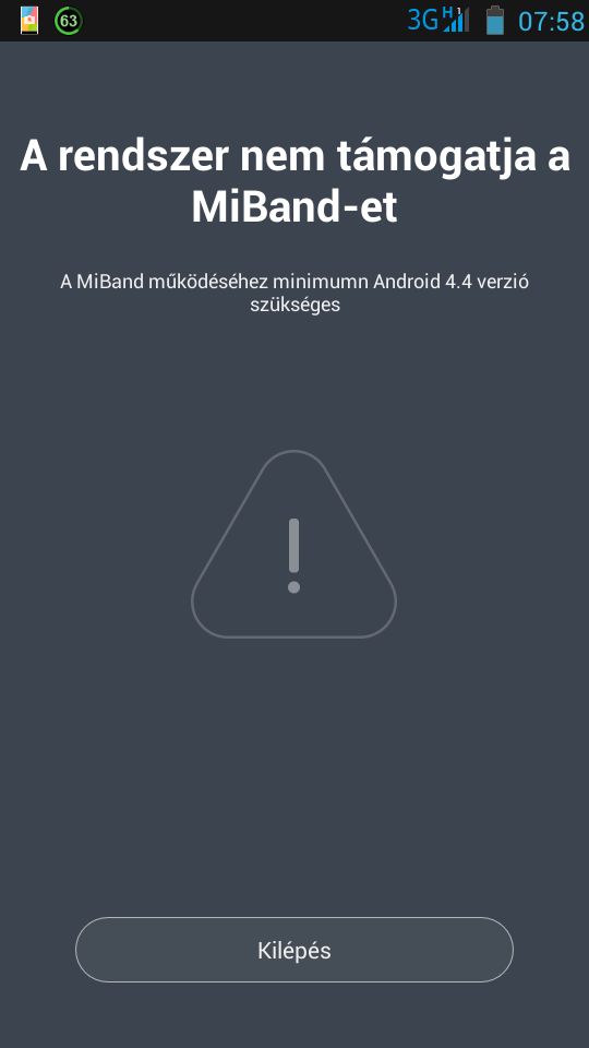

pazzo
Valaki esetleg próbálta már az A850-el a Xiaomi Mi Band karkötőt?
Szeretnék egyet, de nem vagyok biztos benne, hogy vinné-e a telefon.
Köszönöm! -
