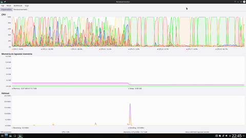

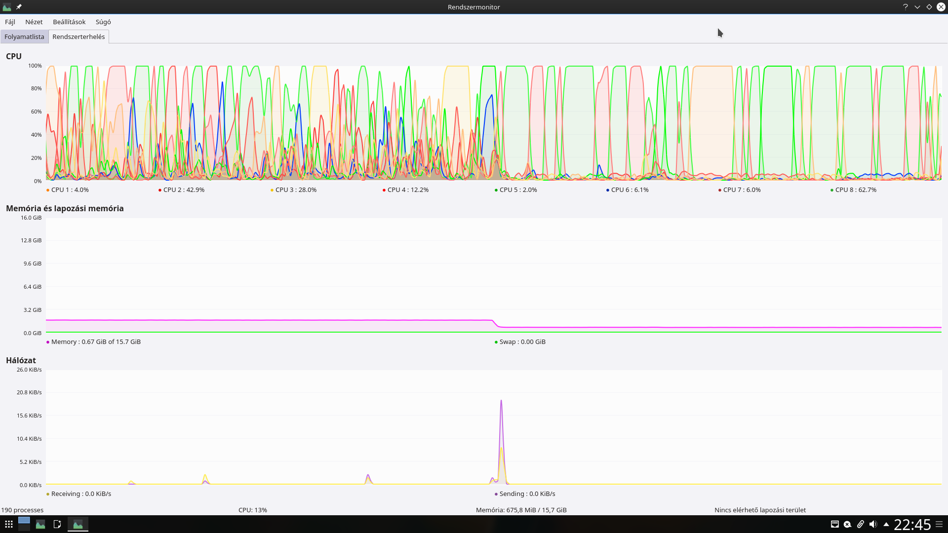

Referenciának, 3 óra működés után 670MB a KDE + a disztró teljes ram fogyasztása Chakrán:
A tüskénél félúton zártam be a böngészőt. Érdekesek utána az ugrások 1 magon, de az lehet govenor dolog, mert legutóbb azokat állítgattam és most olyanon van, amit csak kernel kapcsolóval lehet per pillanat aktiválni, még lehet bugos vagy nem végleges.
