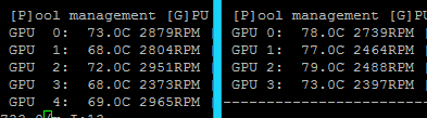

Annyi csalóka lehet a képen, hogy valószínűleg éjszaka volt és akkor a szoba is kicsit lejjebb van hűlve 1-2°C-kal.
A másik putty msi kártyákat mutat, ugyanabban a szobában. látványos a különbség úgy hogy azok fix 85%-os ventikkel hozzák ezt, míg az asus 60% körül teker. -

időközben annyi történt, hogy 4 darab működik, több nem. régi riser meg ezek kombójával üzemel most minden kártya. végre! nem az igazi a 10ből 4de egyelőre ennyi. addig be sem kapcsolt a gép, míg az egyik kártya nem az alaplapba volt dugva közvetlen, kártya nélkül. utána már tudtam szórakozni és szépen 2-2-t sikerült "elindítani" csodás : ))
külföldi ircen írták, hogy:
<+Kingdom> install bamt - https://litecointalk.org/index.php?topic=2924.0 not smos, and join #litecoin-bamt.kb tök ugyanaz, mégis más. ha lesz masik pendriveom, akkor felhuzom kipróbálom, de a probléma azzal van, hogy már a biosban a board explorer sem látja őket

Beszerelésre került az usb-s riserek, viszont nem látja őket a smos-linux. Ötlet? mert hallottam, hogy windows alatt drivert telepít, így gondolom itt is az lehet a gond.. valaki használ ilyet, ilyen rendeszer alatt?
