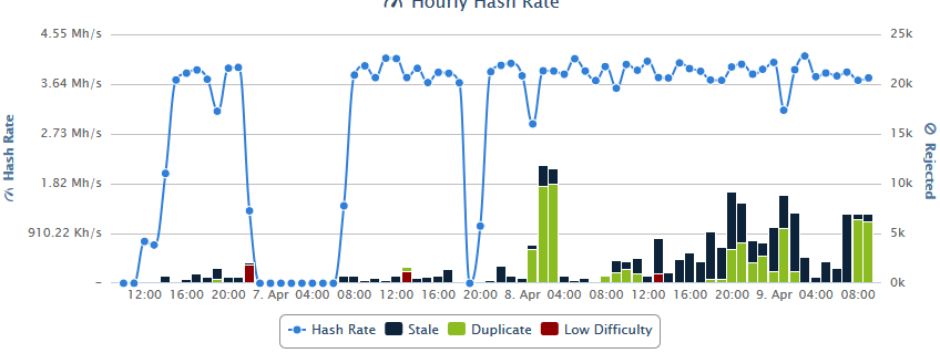

Egyre rosszabb csak.. stale.. duplicate..
mod: Közben szépen fejlesztik legalább a táblázatot, mutatja, hogy miért nincs kifizetés a blockra és a balance részletezőben is látszik már, hogy mit miért kaptál. pirospont.
mod2: Aki egy kicsivel többet tőzsdézett mint én, az mit lát abban, hogy a gyertyák egyre kisebbek a XBT/EUR charton? Valamiféle nagy elmozdulás várható, ugye? Mert nem hiszem, hogy lenyugodni készül az árfolyam.

Csabipici
#16453
Én 3MH-re 256-512-t használok, míg egy darab 280x-re 128at, de van aki 2-3 accepted / percre teszi a számot.
mod1: közben megindultak a convertedek szépen, lassan
mod2: azt ne felejtéstek, hogy óránkénti konvertálás van, de még így is előfordul, hogy 2-3 órával később érkezik meg egy-egy coin "bére" pl doge és LTC esetén volt erre péda.

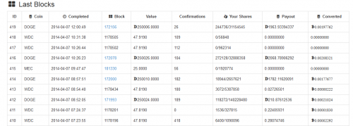

NET elől kivettem a pipát, és a LAST BLOCK táblázatban nézem, hogy mikor lesz payout. Amíg nincs, nem teszem vissza, így bányássza a következő legprofitálóbbat.
A probléma abból adódik, hogy confirm sincs, így kifizetés sincs..mod: NET diff 0. percenként 100 block elő is kerül(t). "kékhalál"
mod2: írtam chat-re, NET el is tűnt a listáról. -

Zizi123
#16445
most már 42 van a terítéken, mert leesett a diff.
de már vissza is állt.
írtam a chat-re hátha, nézi a support
nekünk is inkább ircen kellene beszélnünk, nem itt, mert..
(#16447) xuser: Nincs payout a ghash.io felé sem, ezért nem kapunk részesedést. hogy az miért van, jó kérdés :I
