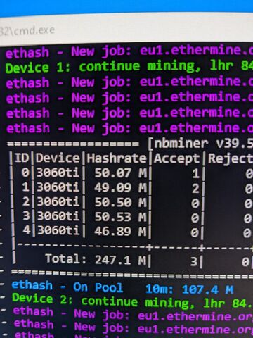

Új Nbminert próbálgatom, 3060TI-al ezt tegyétek hozzá a configba a miner neve mögé.
-lhr-mode 1 -lhr 85
elég sűrűn LHR lockol, viszont 42-48mh/s- eket írkál, és hozzáteszem ez pont egy olyan kártya, ami szar és nem bírja a memória oc-t, eléggé bíztató a cucc
Legújabb T-rexxel 41mh/s körül ment ez a kártya. -
