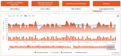

Észrevettem hogy a GPU1 nálam bizonyos idő után elkezd incorrect share-eket dobni. Előtte minden oké, majd nekiáll. Memória hibák nincsenek HWInfoban.
Viszont csökkentettem a GPu órajelét 20 MHz-el a Memóriát szintén 20 MHz-el és azóta feljebb ment a average hashrate-em is. Nem tudom van-e összefüggés. Íme: -

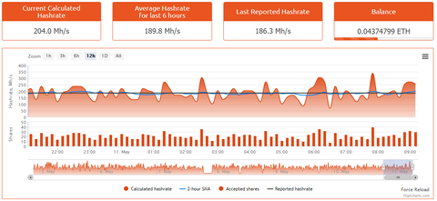

mZoleee
#45781
Én azért vagyok annyira kíváncsi, hogy kinek hogy megy, mert lehet nálam valami nem stimmel. A Claymore folyamatosan 187 Mh-et mutat, míg a weboldalon azt látom hogy az average 170. Ez azért egy jelentős különbség és a hozam is a 170-nek megfelelő... Régebben amúgy nem vettem észre ilyet.
