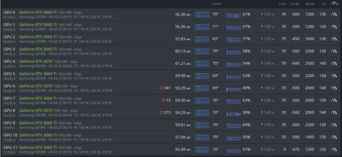

HiveOS-t 30as szériával használóknak infó, hogy van egy bug amin már dolgoznak, ha határra húzott kártyád van akkor a DAG kreáláskor előfordulhat hogy elkezd Invalid Shareket dobálni és utána ez így is marad. Viszont ha beállítod hogy újraindulás után 40-60 másodperccel később húzza csak fel a kártyát akkor nem lesz egyetlen Invalid Share sem.
Itt szívtam vele napokig, hogy miért dobált ISt 2200MHzen amikor előtte ment 2700on is. -

hiveosben hol tudok kártyánként külön fan curveöt állítani?
Az egyik kártya felpörög, megáll állandóan, gondolom pont határhőmérsékleten van, azt nem hiszem hogy egészséges a ventinek jobb volna ha állandóan pörögne valami alacsony fordulaton és felpörögne ha melegedés van nem? -
