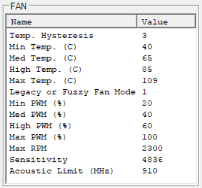

Az MSI AF nálam kuka, minden csúszka ki van szürkülve minden kártyánál
Enter65
Megnéztem a biost, de csak ezeket az értékeket lehet állítani. Hát hiába írnám át a fordulatszámot, ha túl magasra teszem 50 fok alatt leáll, ha túl kevésre akkor a szellő nem jut el mindenhová.
Vagy a min tempet kéne levegyem 0-ra? -
Dr. Romano
Asus Rx 570-ek olyan hülyén vannak megcsinálva hogy 50 fok alatt leáll a venti. Exp Editon és a Strix is.
Nem tudtok valami megoldást rá amivel ez kiküszöbölhető lenne?
Dr. Romano
