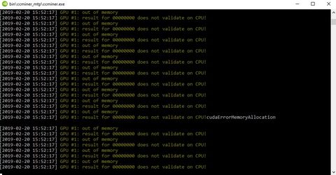

Hát ez csak nem akar működni....
A GPU-k 8 Gb-osak, azzal nem lehet gond elvileg.

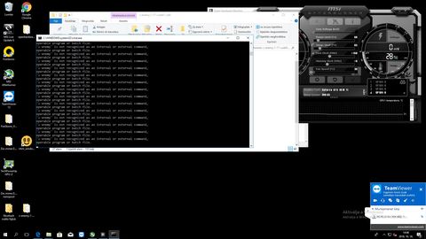

Kiderült a bibi, ....a defender törölte az exe fájlt (én balga nem vettem észre, hogy hiányzik
), ...most már működik -

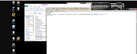

A kicsomagolt z-enemy progiban így nézett ki eredetileg a bat fájl, ezt írtam át az eu.ravenminer.com oldalnak megfelelően, és beollóztam a Binance-n generált RVN címet.
A sor elején ott van a "z-enemy", ....úgy mint az eredetiben, ahhoz nem nyúltam

...hát nem jött össze az Raven miner indítás
, a z-enemy 1.17-t tettem a rigre ...
Binance-on generáltam RVN címet, azt beírtam a bat fájlba, és semmi....Az eu.ravenminer.com poolnál akartam túrni.
Mi lehet a bibi?

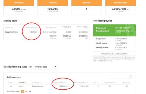

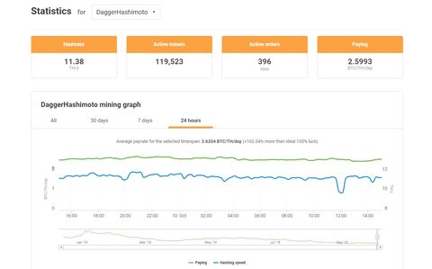

Valami mértékegység váltás lehetett a NH-en a daggernél (gondolom ezért mutatott fals adatot pár percig), a rigemnél bekeretezett helyeken az "accepted speed" eddig nagyjából egyforma volt, ...most meg van köztük ~1000-s szorzó,
A Dagger statisztikánál eddig a paying ~0,0026 BTC/GH/day volt, most meg BTC/TH/day-ben van megadva fél órája

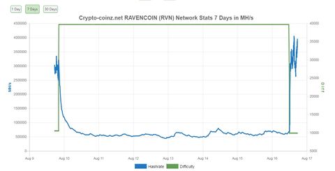

Eléggé "érdekes" a Raven diff és a hash alakulása, itt kézzel állítgatják a diff-t hogy ilyen egyenletes?.... vagy fenn vagy lent
, ...és mindig akkor van változás amikor "pumpa" van a??? (X16R)Még hogy decentralizált a kripto
, na ja, .... csak itt nem banknak hívják a "felügyeletet" hanem kripto maffiának
, azt csinálnak amit akarnak.... -
