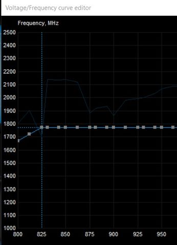

#37002
Semmi újdonságot nem mutatott számomra a videó, mert mint ahogy láthatod én is tudtam bűvészkedni a curve-vel MSI AB-ben, viszont mint írtam az a bajom, hogy a legalsó 2 feszültségértéket nem tudom egyenesbe hozni és így nem is fog soha ezekre az értékekre beállni a feszültség.

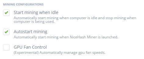

Melorin
A NiceHash kliens miért nem áll le amikor elkezdem használni a gépet?
