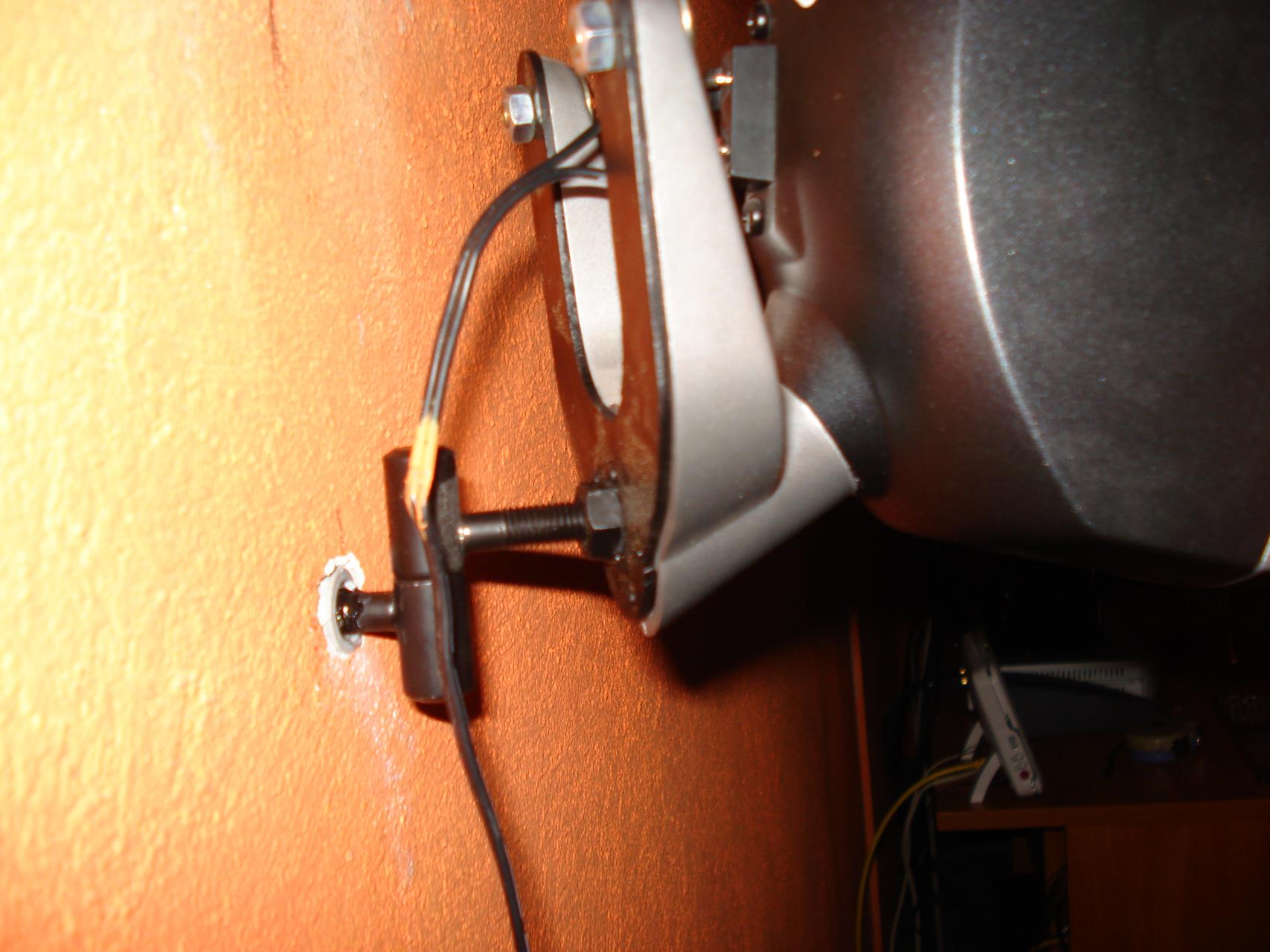

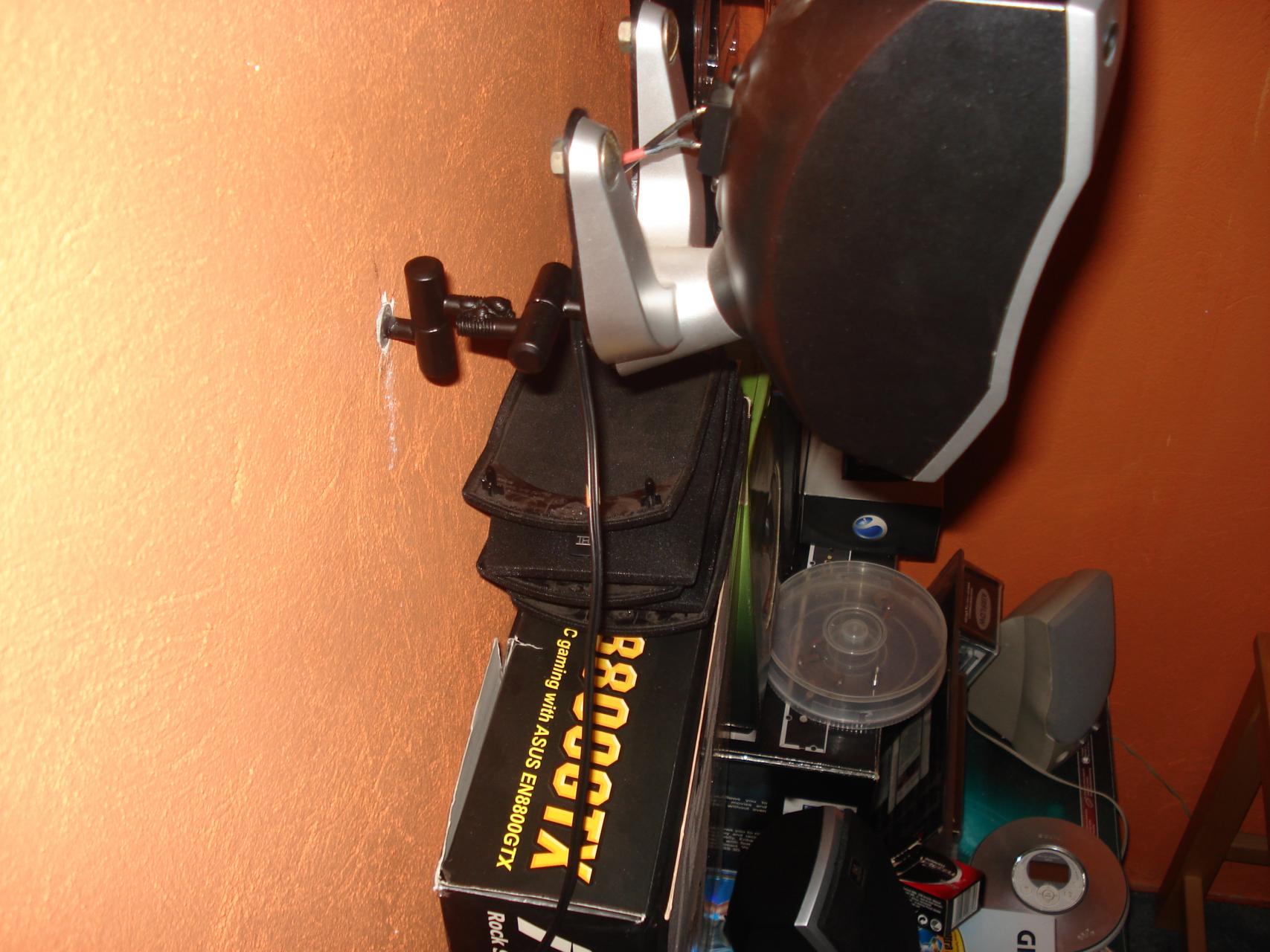

Üdv srácok
Anno említettem Nektek azt, hogy engem baromira zavar a szatellitek fix helyzete, ha a falra vannak felszerelve. Pár hete elgondolkodtam rajta, mi lenne, ha komolyabban foglalkoznék ezzel a problémával, és tennék érte, hogy kiküszöböljem ezt az általam negatívumnak vélt dolgot.
Így fogtam magam, és csináltam 4db állítható falikonzolt, íme:
Egy kis rövid leírás róla: Fogtam egy 2mm-es acél lemezt, majd ráhelyeztem egy szatellitet, amit aztán körberajzoltam. Aztán flex elő, rajta 1mm-es Berner vágó korong, majd kivágtam mind a négy patkó alakú lapot. Aztán a két elsőnek valóra hegesztettünk faterral becsavarható ajtópántot. Egyik része a falba megy, amit előtte tipliztem, a másik vége a pántnak a patkó alakú lapjára lett hegesztve.
Mivel szeretem a barkácsolással kapcsolatos kihívásokat is, ezért a hátsó szatelliteknek szánt konzolt kicsit bonyolítottam: Két-két ajtópántnak a csavaros szárát úgy hegesztettünk össze faterral, hogy egymásra merőlegesen legyenek a pántok. így oldal irányban, és fe-le lehet őket mozgatni. A pánt "koca" részét satuba fogtam, majd kicsit összenyomtam annyira, hogy szoruljon, ha egymásba teszem. Plusz tekertem rá egy kis sebtapaszt, hogy még véletlenül se fittyenjen le a szatellit, miközben forgatom őket a megfelelő irányba. Ez után matt feketével lefújtam 3 sorral, és kész is lett.Észrevétel: Szerintem jobb lett a hangzás, ami főleg filmnézés közben mutatkozik meg. Ugyanis mostmár be tudom őket úgy lőni, hogy arra a pontra sugározza a hangot, ahol pont vagyok. Tegnap is elkértem havertól az eredeti Blue Ray-es Die Hard 5-öt,mondom letesztelem, mit dob a rendszer ezzel a megoldással. Hát halljátok... Az állam majd le esett, annyira jó hangzása lett a rendszernek!
Igaz még nincs teljesen kész minden, mert javítófestékkel le kell kenni a lyukak környékét, plusz a kábelcsatornát is fel kell f.szántosul tenni, ami szintén le lesz kenve falszínre. Szóval a képen látható állapot még csak a béta verziós megoldás.
Zenét még nem igazán hallgattam a konzol felszerelése óta, de szerintem ott is javult valamivel a térhangzás.
Szerk.:
Aki szeret barkácsolni, annak ajánlom figyelmébe a mod-ot.

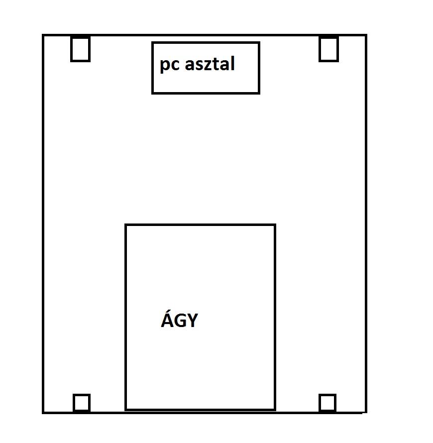

Üdv skacok
Nálam ilyen a szatellitek elrendezése:
És azon gondolkoztam hogy csinálnék hozzá olyan falikonzolt, hogy lehessen a szatellitek helyzetét állítgatni. pl fel-le, jobbra-balra. Javulna a hangás? Így gondoltam elrendezni őket:
Szerintetek érdemes vele foglalkozni, vagy hagyjam a francba? Azért is lenne jó megcsinálni, mert ha az ágyból filmet nézek, a szatellitek nem felém nyomják a hangot. Ugyanez a helyzet a frontokkal, ha a gép előtt ülök.

Am én azon gondolkozok, hogy az albérletbe felfúrom a plafonra a két hátsó szatellitet, így. Szerintem baromi jól néz ki. -
