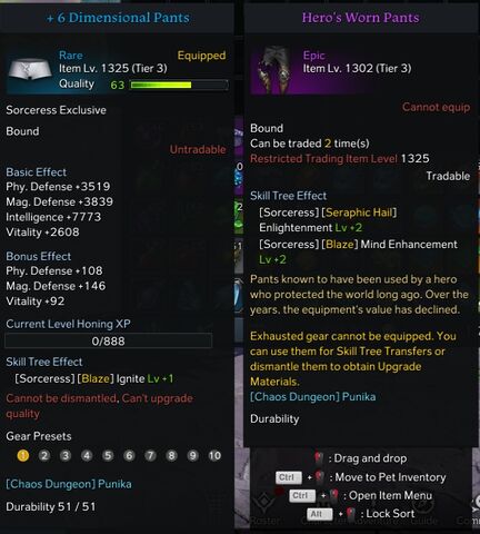

Egy kis segítséget szeretnék kérni! Pár napja befejeztem a Punika régiós questláncot, ezért bemehettem a T3-as chaosokba. Innen kiszedtem a kezdő T3-as felszerelést és az AH-ból akartam normálisabban felöltözni. Itt azonban csak olyan "armorokat" és "fegyvereket" árulnak, amik a skilljeimhez adnak plusz pontokat, de nincs más statjuk. A leírásuk alapján ezekről át lehet vinni a skilleket transferrel, vagy szétbonthatom őket matikért. Ez azt jelenti a gyakorlatban, hogy valódi T3-as armorokat és fegyvereket (amiket csak felveszek és használom, mint T1 és T2-nél) már nem is lehet vásárolni az AH-ban, csak a dropokat lehet velük feljavítani? Vagy van valami egyéb lehetőség is ezeknek a Hero's Worn itemeknek a használatára?

Engravingek cserélhetők, rúnák menet közben jönnek és szintén cserélhetőek, skill pontokat bármikor újra tudod osztani. Sőt! Magasabb szinten érdemes már 2(vagy több) skillfát használni, aszerint, hogy hova mész (pl. chaosba és raidekbe is más az optimális kiosztás). Geart meg T2-ig fillérekért lecserélheted. T3-tól már kicsit nehezebb mert csak lootból öltözhetsz, de az ékszerek itt is megvásárolhatók az AH-ból.
