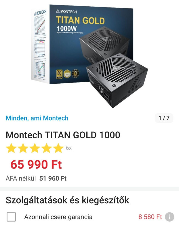

Amúgy ebből a Montech tápegységből van drágább is ha az irányt nagyobb a bizalmad.
Majdnem 2x annyiért.
Montech TITAN GOLD 1000
Erre 10 év a garancia és 66ezer Ft.
Van ebből Platinum változat de az most elfogyott,más boltban talán van de tudtommal inkább az Alza forgalmazza ezt a márkát.
A kisebb amit előzőleg linkeltem annak a 1050W verzió van teszten 2025 évi friss adat.
Cybenetics
Ezen az oldalon meg külön kiemelten a tápegységek minősége és rangsorolása van.
Az említett márka nagyon jól szerepelt a teszt során. -
