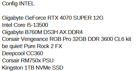

laputyifulu
friss újonc
laputyifulu
#180663
Közben lett 1-2 csere
laputyifulu
friss újonc
Erről a configról mi a véleményetek?
Játékra lenne
600k a keret -

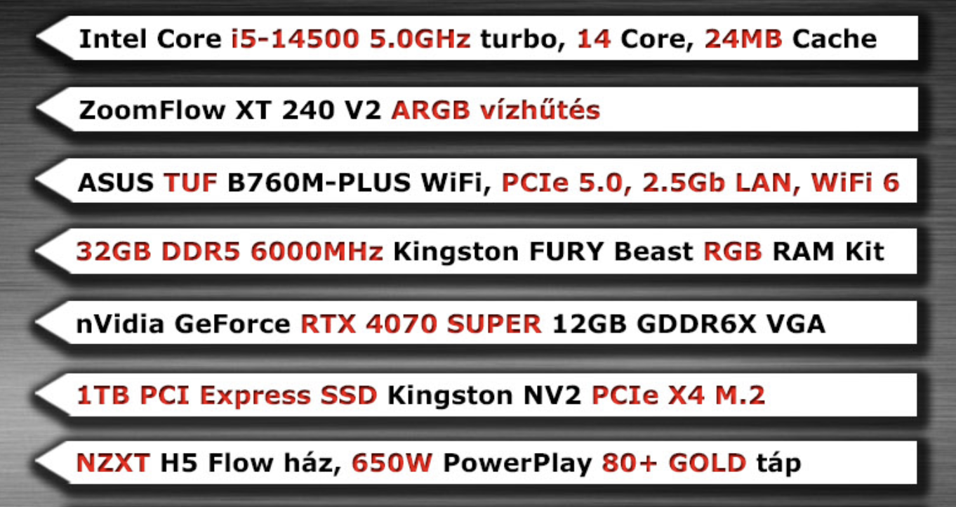

Melyik asztali PC-t vegyem? Illetve mit cserélnétek benne (ha szükséges)?
Intel konfig1, Intel konfig2, AMD konfigKöszönöm a segítséget!
