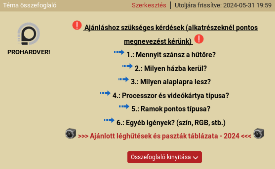

Ajánláshoz szükséges kérdések (alkatrészeknél pontos megnevezést kérünk)
1.: Mennyit szánsz a hűtőre?
2.: Milyen házba kerül?
3.: Milyen alaplapra lesz?
4.: Processzor és videókártya típusa?
5.: Ramok pontos típusa?
6.: Egyéb igények? (szín, RGB, stb.)
>>> Ajánlott léghűtések és paszták táblázata - 2025 <<<

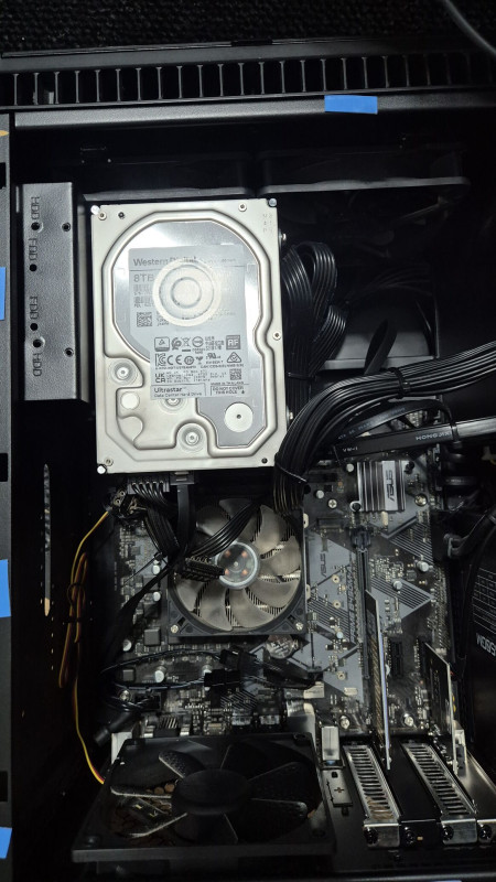

A merevlemezt nem értem, hogy miért ilyen állásban van? Alatta mi van?
energy4ever
Koszonom!
Atkabeleztem, lemertem a dolgokat.
A sarga vonal: 45mm a sata kabelektol a proci huto kozeppontjaig. Van benne 2-3mm rahagyas, hogy ha baj van valamelyik merevlemezzel letudjam huzni a sata kabelt.Esetleg letezik valami ezeknel komolyabb huto ami beferne?
Pl: egy dupla torony huto, aminek az elso ventijet elhagynam, es maradna a ket torony kozti venti. -

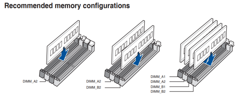

bandi0000 #99618 üzenetére
Ezek hány memóriát fognak takarni? Mert csak 2 slotot használok
Az alaplapod kézikönyve szerint 2 modul esetén a DIMMA2 és a DIMMB2 foglalat van használatban. A DIMMA2 foglalatra biztosan rá fog lógni.
Nem fogja kiszaggatni a lapot?
Olvasd el a topikösszefoglalót, benne vannak a válaszok. Már te vagy kb. a 10. aki rákérdez és unom leírni állandóan. Röviden: ha minden rendben van, akkor nem, bővebben topikösszefoglaló.

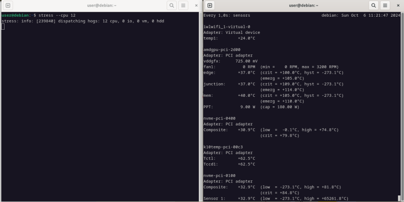

Én eddig elégedett vagyok vele és egy 5600X-en dolgozik.
Szerk.: a PBO azért állítva van rajta és úgy van most idle 33-34 fokos.
Most toltam neki egy stressz tesztet és úgy 62 fokos, de azt azért hozzá kell tenni, hogy max ~40% fordulatig engedem pörögni a ventit, így lett beállítva UEFI-ben. Szóval így még szinte nem is hallani.
