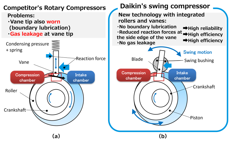

De gondolom a Daikin az FTXC és FTXF-ben nem teszi be a saját kompresszort még hanem csak a Comfora esetleg Perfera meg afelettibe
Mitsu sem hiszem hogy a HR szériába saját kompresszort rak
AY-ba már lehet saját kerül de annak más is az áraDaikin Swing kompresszor amúgy elég jó
