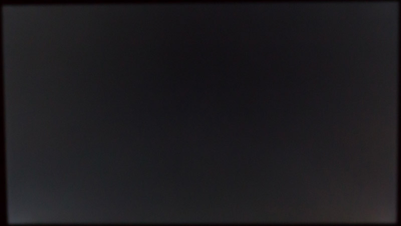

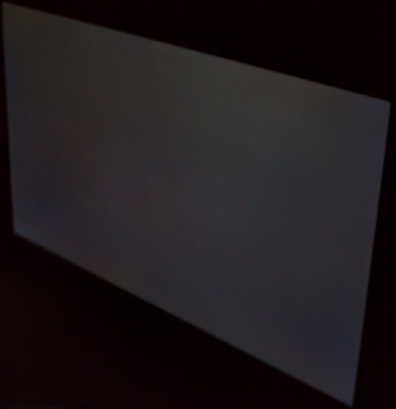

Hosszú expozícióval, szemből így néz ki a két monitor feketéje (ez önmagáért beszél a "tudás" itt jön ki igazán)
2417
xb2783hsu
Normál expoval:
2417
xb2783

S2440L Glow(Black screen) vs. P2414H Glow(Black screen)
S2440L Glow(Earth) vs. P2414H Glow(Earth)
(#59234) AS:
Na ja. IPS inkább elszíneződik és halványan világosodik a szivárvány minden árnyalatába.
VA viszont durván bekékül, kivilágosodik.
Viszont annyival jobb a VA minden más téren, az áráról nem is beszélve, hogy ha ez így van....hát, nem könnyítette meg a választást. (Tudom, élőben kéne kipróbálni, a kettőt egymás mellé rakni.) -

Az U2415-nél még hangsúlyosabb a glow: Tft central: "The IPS-glow was more pronounced than we had seen from the U2414H, but on the U2415 it was pretty standard for an IPS panel."
(remélem a képek azonos záridővel készültek. TFT central azért nem egy kommersz teszt site.)
U2414H
U2415
U2515HSzerintem ennél jobban nem fogsz kapni IPS-ben 150 alatt.
