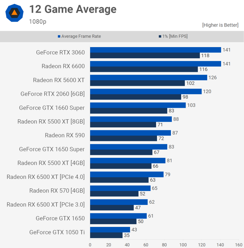

PCIe4 vs PCIe3 SSD esetében:
Nem feltétlenül haszontalan a dolog, de tegyük hozzá, hogy szerintem 99% esély van rá, hogy nem használnád ki. Egy PCIe3-as SSD olyan 3.5GByte/s sebességet tud, a PCIe4-esek között fel tudsz menni ~7GByte-ig. Általános felhasználásnál nem veszed észre, játéknál se, esetleg nagy mennyiségű adatfeldolgozásnál, de azt nem fogsz a 3300x mellett csinálni.
PCIe4 vs PCIe3 VGA esetében:
Itt lesz kicsit érdekesebb a dolog. Normál körülmények között nincs nagy jelentősége. Azonban az “olcsósítás” jegyében sok kártyánál már nem kötik be fizikailag mind a 16 sávot, csak 8-at vagy 4-et. 6500XT csak 4 sáv, 6650XT 8 sáv, 6700-tól felfelé 16. Kicsit fura helyzet, hogy minél olcsóbb/gyengébb kártyát veszel annál inkább szükséged van a PCIe4-re.
Új AM4 alaplap:
Én nem vennék. Amennyiből veszel egy új alaplapot lehet, hogy kijön simán a 6700XT a 6650XT helyett és akkor nem kell PCIe4. Egyelőre inkább gyűjtenék a helyedben és amikor eljön az ideje akkor mennék újabb platformra. -
