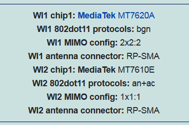

nem hiszem, hogy hibásat kaptál, leírtam korábban, hogy az 5 GHz sávon csak 1*1*1 mimo képes c2 szűk keresztmetszet lehet ilyen tekintetben, sebességben és a kapcsolat minősége szempontjából is.
a TP-LINK-es csóka vajon mennyire van képben, hogy a c2 csak 433 Mbps ac kapcsolatra képes az 1*1:1 mimo okán, amin ő lazán elvárná a "mérhető" 200 Mbps átvitelt?
a c5 v1 és v2 esetén nem visszalépés a v2, csupán két eltérő hardverrel (atheros kontra broadcom) és azoknak megfelelő specifikációval készültek. -
