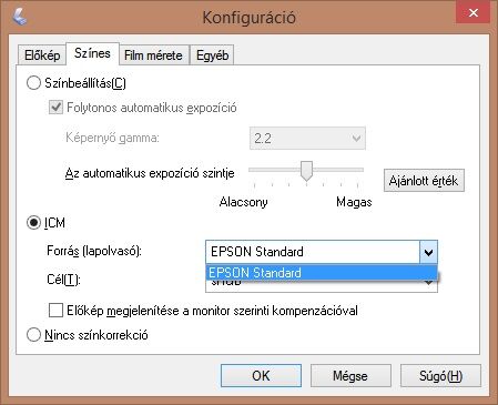

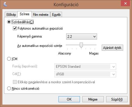

A Konfiguráció/Színbeállítást érdemes "nincs színkorrekció"-ra állítani, ha nincsen a scannerhez való ICM profil (a V370-hez nem lehet ebben az Epson Scan sw-ben betölteni, hiába csináltam hozzá színpalettával és megfelelő szoftverrel profilt hozzá, és az Epson support sem tudott segíteni). Az olyan, mint fotózásnál a RAW, és azt tudod editálni.
Az sem árt, ha a monitor kalibrálva van, hogy a megfelelő színeket lássad.
Plusz a Színhelyreállítást kapcsold ki. -

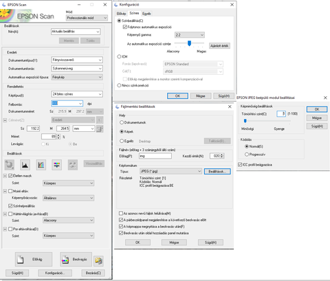

Végre sikerült vennem egy Epson V19 szkennert. Prohardveres kolléga szólt, hogy a Mammut MM-ben kapható. Utólag is köszi!
Van még egy ha kell valakinek.
Nekem van egy régi szkennelt fotóm, már nem tudom, hogy kitől kaptam. Az eredeti is megvan. Egy csoportképen ahol a felső sorban állók napsütéses részen vannak, itt tökéletesek a színek, az alsó kettőben lévők árnyékban vannak, ezért sokkal rosszabb fakó, gyenge színek vannak. A régi szkennelt fotón valahogy egyformán jóra hozták mindenki képét, mély, kontrasztos színek vannak. Én ezt sehogy sem tudom elérni a V19-el. A felső sorban lévők mindig jobban néznek ki, hiába van bekapcsolva a Színhelyreállítás. Ez most a szkenenner hiányossága vagy ezt valami képszerkesztővel érték el? Mondjuk nem hiszem, hogy egyesével szerkesztették volna a résztvevőket.
Valamin érdemes lenne változtatni?

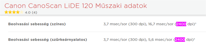

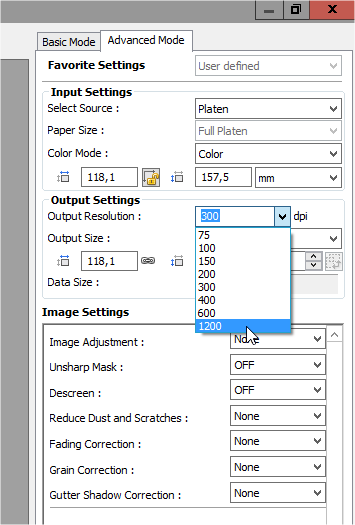

Igen lehet 4800dpi-ben szkennelni akár egy A4-es lapot is, a Lide 400-as szkennernek magának nincsenek ilyen korlátai. Ez onnan tudom, hogy kipróbáltam itthon és egy magazin előlapját beszkenneltem. Hozzátenném, hogy ezt Linux alatt végeztem GIMP + XSane kombóval.
Az első dolog ami probléma lehet a te esetedben, hogy nincs elég erőforrásod. Egy A4-es lap nyers képe 4800dpi-ben 39621x56058 pixelre jön ki, ami 6.3GB. A memória igény lehet több is, függően a képszerkesztő programod belső ábrázolásától (pl. GIMP-be betöltve ez cirka 15.4GB-ot evett), és lehet simán azt mondja hogy ezt ő már nem tudja kezelni.
Másik dolog ami probléma lehet, hogy maga a szoftver mesterségesen korlátoz, mert miért ne, elérhető erőforrásoktól függetlenül. Próbáld meg más szkenner szoftverrel, biztos van a Win10 alá is alternatíva ingyenes vagy akár fizetős. -

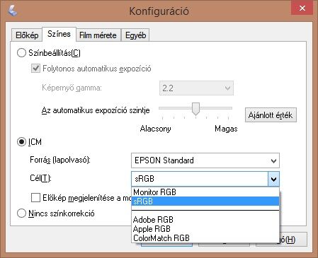

Nem. Egyszer-kétszer bekapcsoltam az előnézeti képnél, de számomra attól kicsit rosszabbnak tűnt a kép, így végül tényleges digitalizálást nem is csináltam vele. Más funkciókat viszont bekapcsoltam (életlen maszk, szemcsézettség csökkentése, por eltávolítása).
Színprofillal kapcsolatban ennyit találtam a scanner programjában:
Remélem tudtam vele segíteni. Ha van még kérdésed, szólj.

update: frissített a windóz, azóta lehet beírni a lenyíló listába... hogy eddig miért nem lehetett, az rejtély
SkyLine3000: egy dolog a szkenner képdigitalizálójának a felbontása, meg másik a gép mechanikai pontossága. például hiába tud többször annyi pixelt beolvasni, ha mondjuk nincs tökéletesen eltalálva a fókuszpont, akkor nagy felbontás mellett már kicsit életlen lesz a kép. valahol le kéne tesztelni a kérdéses gépet, és kiderülne, hogy van-e értelme váltani.

Hogy lehet rávenni a LiDE 120 twain-jét, hogy elérhető legyen a 2400 DPI? Az interpolált felbontások nem érdekelnek, de ha már egyszer adott a hardver, akkor néha jó lenne a nagyobb felbontás, viszont nálam csak 1200-ig megy... hogy az optika mit tud, és van-e értelme, az majd kiderül, de az már egy másik történet
Canon oldaláról letöltött legfrissebb csomag és driver van fent (2016-os).
