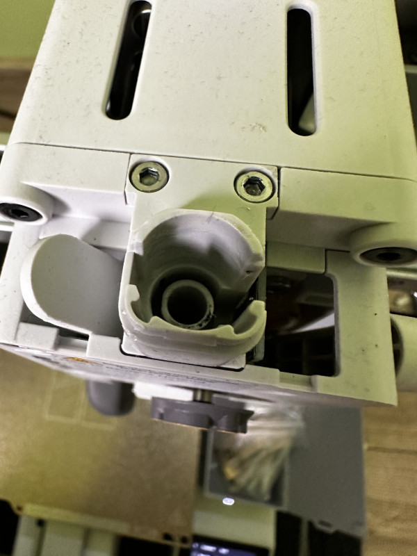

Szerintem megtaláltam a tegnapi dugulás okát. Van ez a resz a fej tetején ahol belemegy a filament (ez az extruder teteje?) (A1 mini), ott kivettem a rugot és kicsit ragadós érzés, osszegyulhetett benne valami mocsok, amitől ragad? Ezt ki kene picit törölgetni (mondjuk izopropil alkoholos mikroszalassal?), jól sejtem? A dugulast mar megoldottam, de jó lenne úgy összerakni hogy ne kelljen holnap megint szétkapni

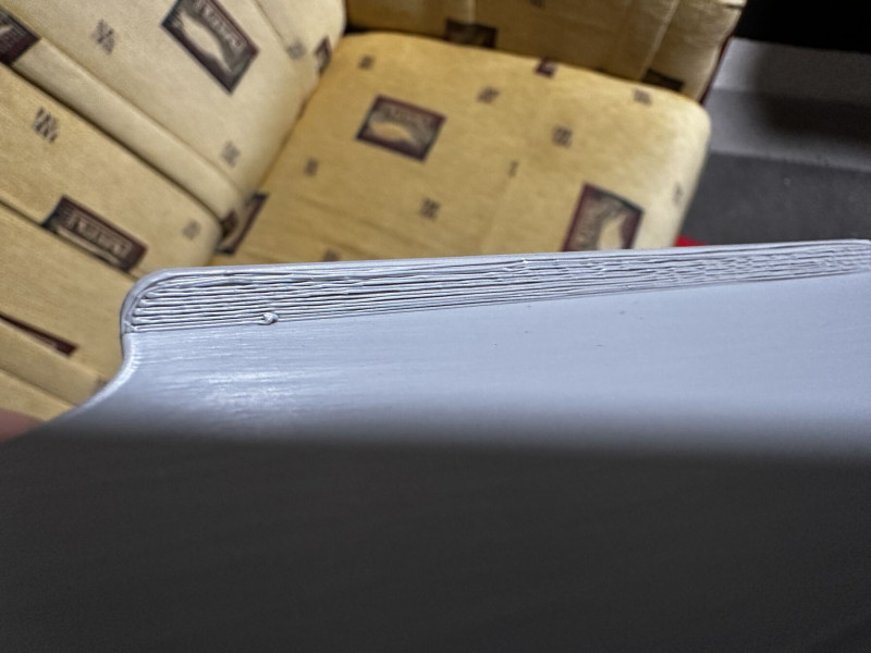

Mitol van hogy az overhang aljan ennyire lognak ezek a szalak? (volt alatta vegig support) Overextrusion miatt tul sok anyag jott, vagy nem volt eleg meleg hogy tapadjon a tobbihez? (PETG)

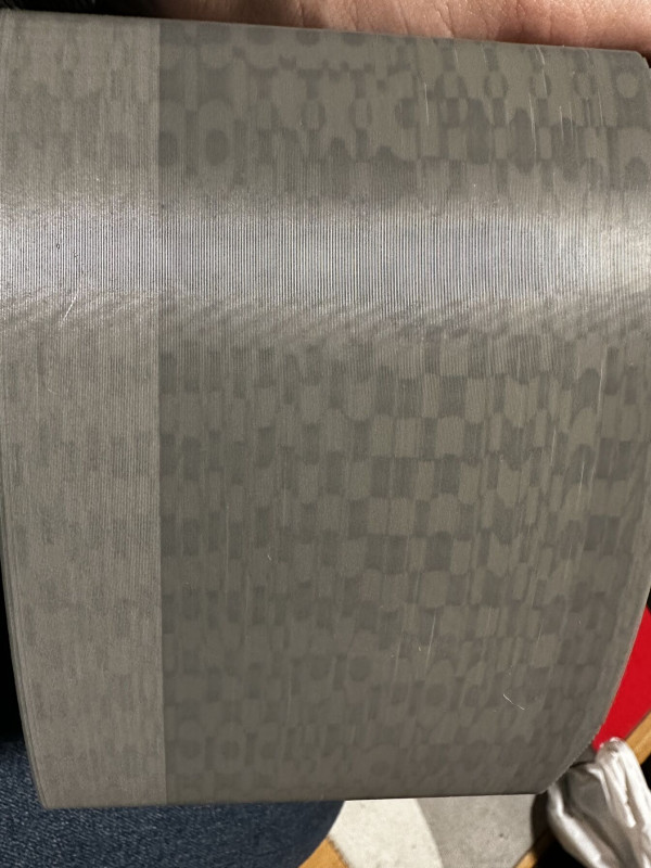

Illetve megjott a Jayo PETG Matte High Speed, kiprobaltam. Nem vagyok elragadtatva. A PLA+-uk az szenzacios volt, imadom, ez a PETG viszont kozel sem tunik olyan jonak. Egyreszt mar a tekercseles sem olyan vonalzoval huzott extrapontos mint a PLA+ eseteben, masreszt eleg gyorsan sikerult belefutnom egy eltomodott fuvokaba (bar lehet koze ahhoz hogy mashova raktam a nyomtatot, ott is a padlora, esetleg porszem kerult bele?). Ami viszont nagyon erdekes (es igazabol ez tulajdonkeppen tetszik is) hogy "mintas" a nyomat
A bal oldali, vilagos resz 250 fokon, a jobb oldali, sotetebb 240 fokon keszult (mast nem valtoztattam kozben). Ez amugy kulso fuggoleges fal. Utal ez valamilyen problemara vagy ilyesmire, vagy ez ilyen es kesz? -

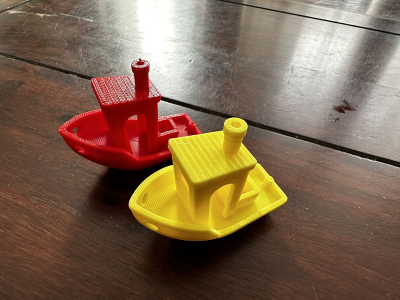

Ez itt underextrusion?

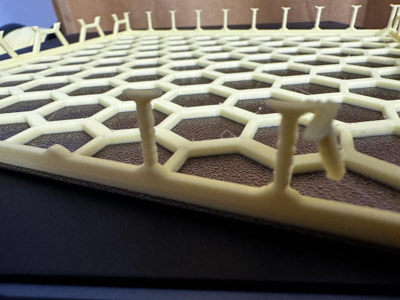

Nyomtattam ebbol a cuccbol mar tobbet, tokeletesen sikerult Bambu PLA Basic-kel. Most 3DPower filamentre valtottam, es a kozepen egyszer csak elengedte a "palcikat" az alja. Mi a gond?
Esetleg kicsi volt a homerseklet, es ezert nem ragadtak ossze a retegek?
Ahogy latom, nem jott fel a laprol, arra gondoltam meg hogy esetleg egy kis felhajlas miatt elerte a nozzle, de ennek nem latom jelet. -

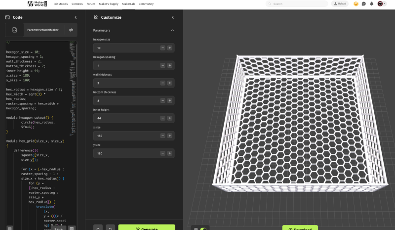

MakerWorld kerdesem lenne.
Csinaltam egy parametrikus modellt MakerLabban, mukodik is remekul (ld screenshot lent), feltoltottem, de nem latom a feltoltott modellnel hogy szerkeszthetoek lennenek a parameterek: https://makerworld.com/en/models/1164186-parametic-stackable-hexagonal-tray#profileId-1171224
Mit csinaltam rosszul?
