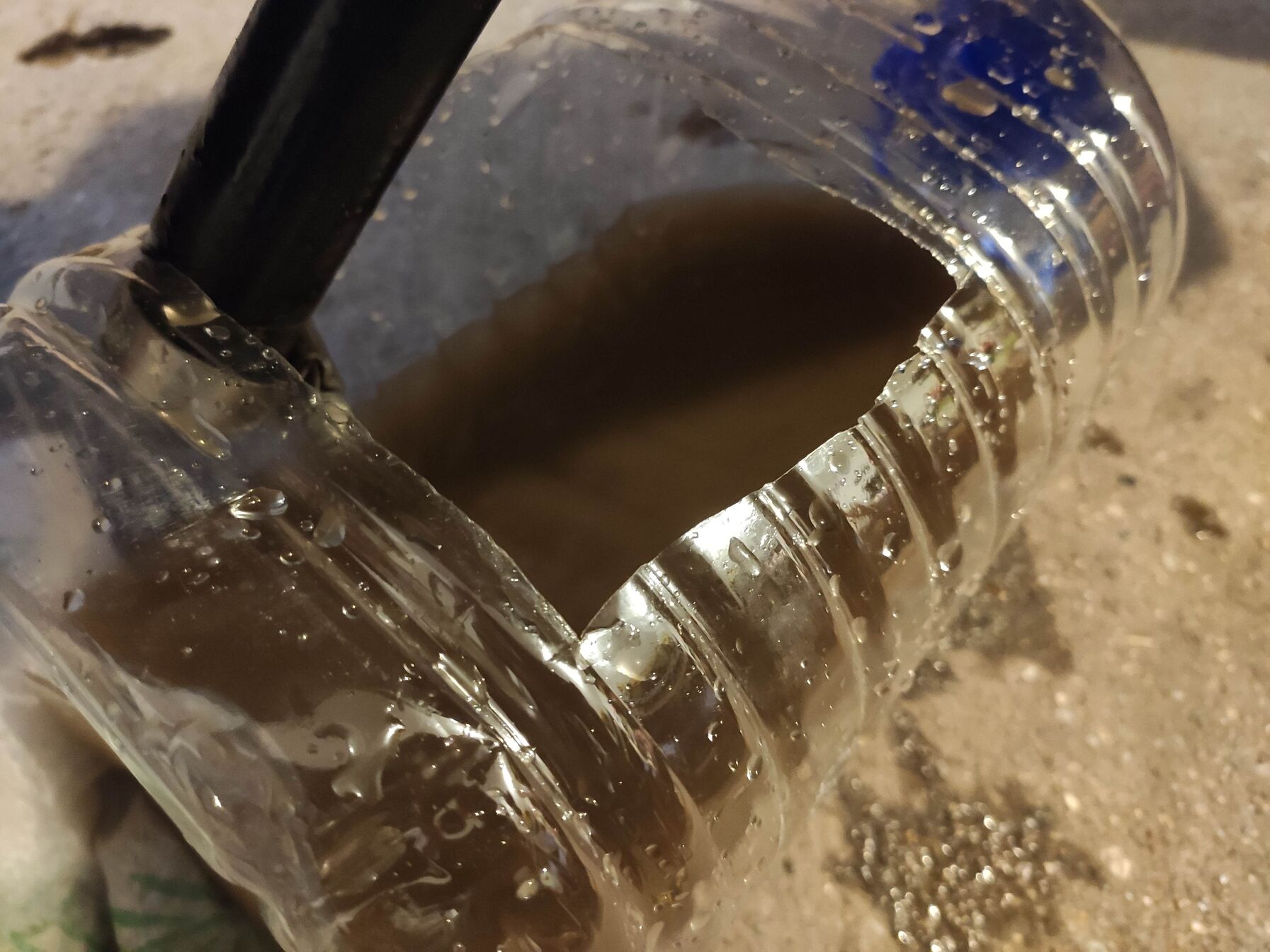

Köszi, tegnap végül lecseréltem, úgy hogy az alsó csövet szedtem le. Hát szörnyű, ami benne volt, többször át is mostam a rendszert deszt vízzel. Ebben nem fagyálló volt hanem sár...
Egy képet be is teszek elrettentésképpen.Amikor szerelőhöz vittem mindig mondtam nekik, hogy nézzék át, ami rossz, kopott azt cseréljék ki, mert én nem értek hozzá, de mindig azt az egy hibás alkatrészt cserélték, amivel elvittem. Gyertyát is én cseréltem ki, az is rommá volt égve, most pedig majd a légszűrőt kell megnéznem, mert alapjáraton van amikor fullad. Az a baj, hogy nem nagyon találtam olyan szerelőt, aki rendesen karban tartaná a robeszt.

Van egy Motowell Magnet RS robogóm, ami nem mai csirke. Szeretném lecserélni a fagyállót. Azt tudom is hol kell feltölteni, de hol tudom leengedni? Csak van jobb megoldás, mint hogy lent a vízpumpánál leszedem az egyik csövet és ott engedem le. Kell lennie valami leeresztőnek? -

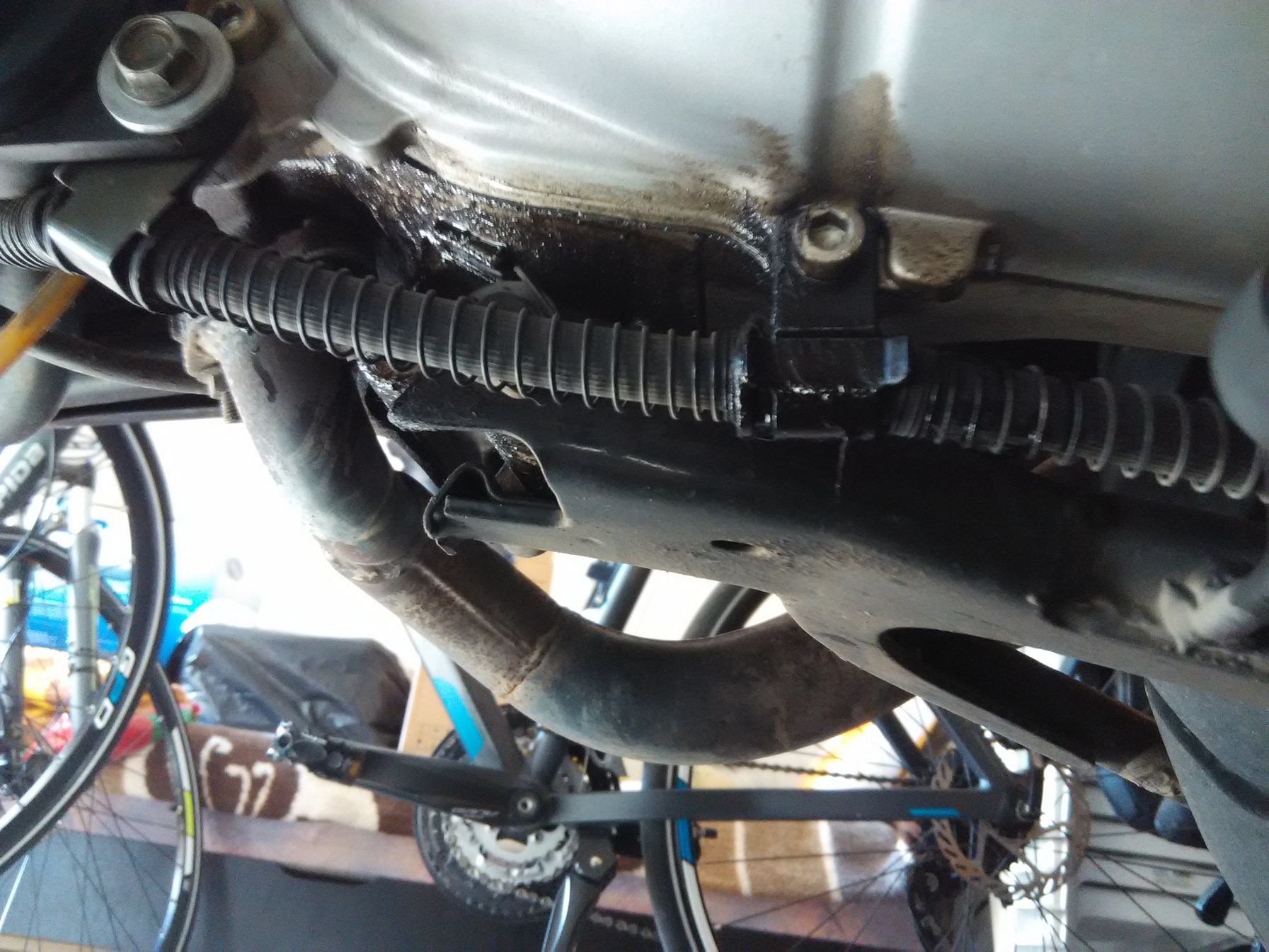

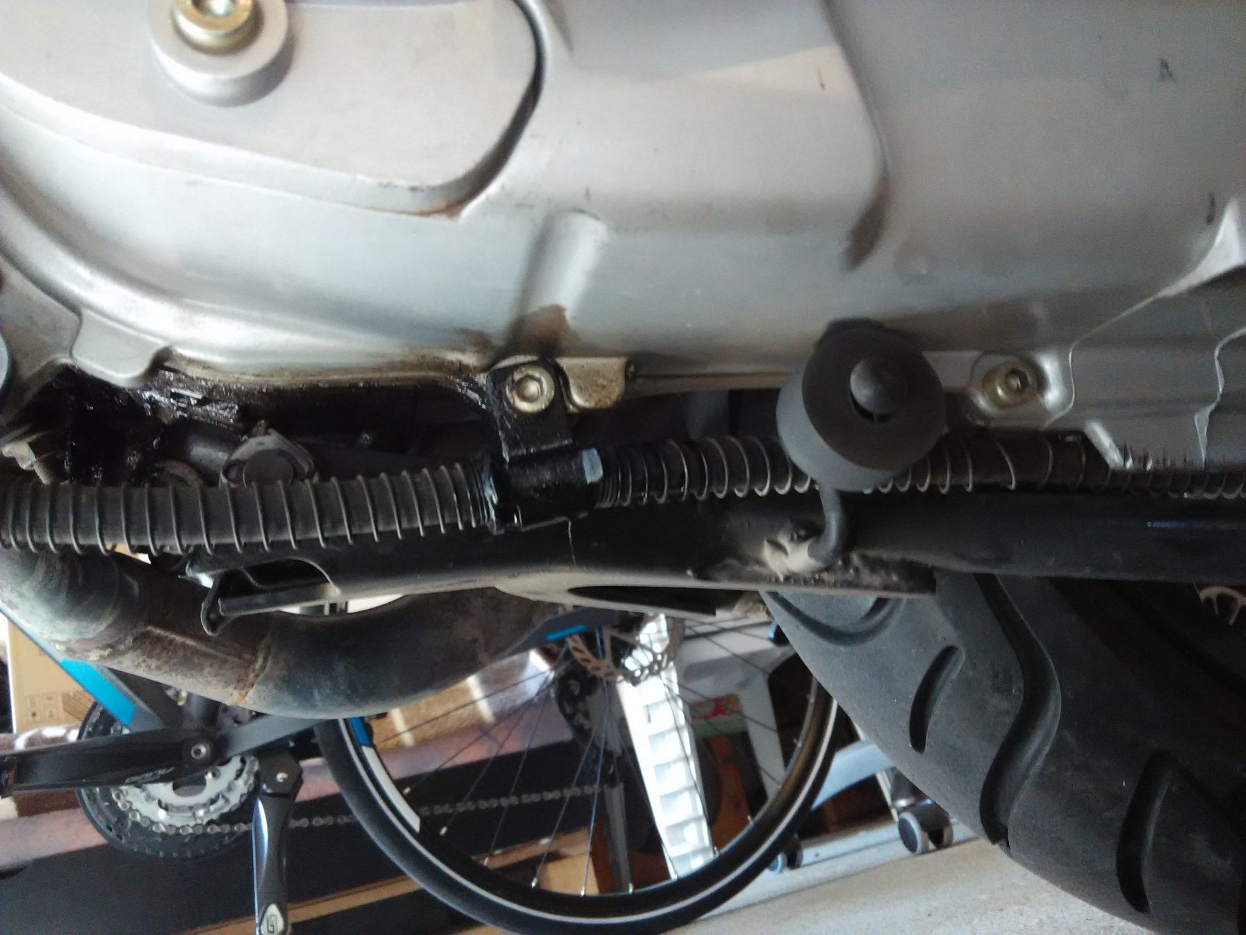

Robogómba kellett hajtóműolaj (Motowell magnet rs). Elvileg ez való bele: 10W40; JASO T 903:2006 MA2
Mivel más nem volt, tetettünk bele 75W-80-at
Használhatom így vagy inkább vegyek másikat bele?Valamint mi okozhatja a hajtóműolaj folyást, csepegést?

Van egy Motowell Magnet Rs, aminél leállítás után folyik az üzemanyag. Elvittem szerelőhöz ami annyit csinált, hogy már nem folyik a hajtóműre, kivezette egy csövön és ott folyik, sokkal előrébb vagyok...
Vákumos benzincső. Ma pl teletankoltam a robogót és tócsák állnak a földön, nagyon gazdaságos lesz így az üzemeltetése...Mit lehetne ezzel kezdeni?

Holnap elviszem azért a szerelőhöz. A földön egy pici folt volt, nem vészes, eddig azt nem láttam. Mondjuk ebben szerintem még cserélve sem volt. Már azért is megéri elvinni szerelőhöz, talán azt még meg tudják csinálni. (Kiskőrösön szinte senki nem vállal robogó szerelést, pedig néha jó lenne ha ránéznének.)
