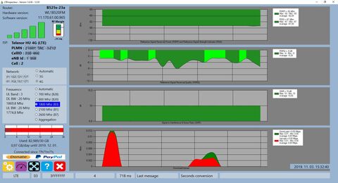

MaCS_70
#7504
Én például [ezt] használtam, amikor az antennát lőttem be. Stable könyvtár setup.exe, ezt kell telepíteni, első induláskor bekéri a router IP-címét és az autorizációs adatokat
nem tudom, hogy milyen router-eket támogat, Huawei B525-re tudott csatlakozni
íme egy képernyőkép
