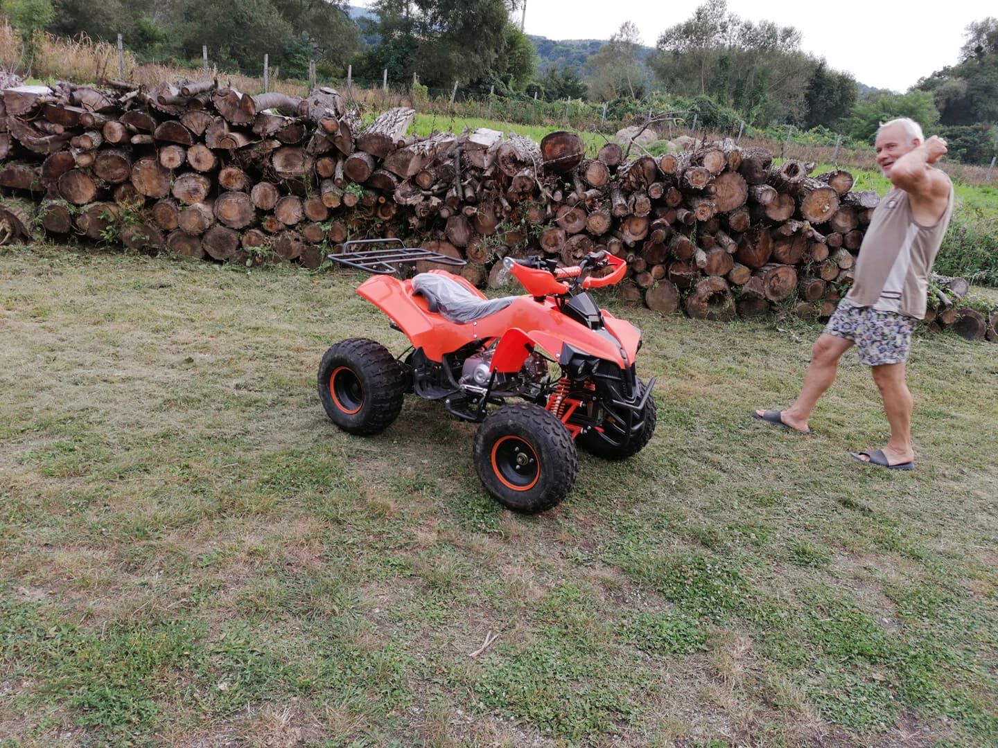

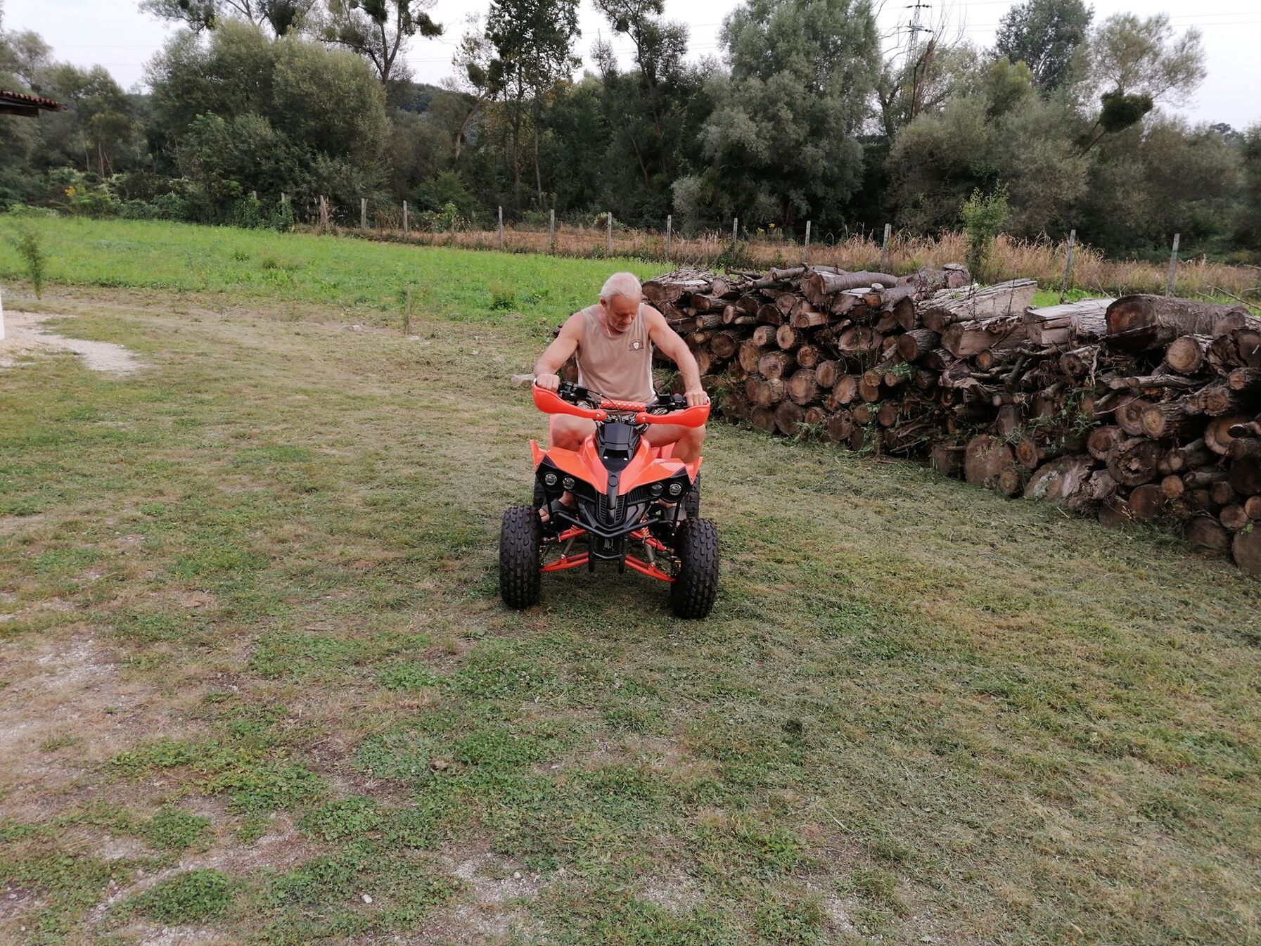

Nekik a quad jön be jobban.Aztán hogy idővel áttérnek e 2 kerekűre majd elválik.

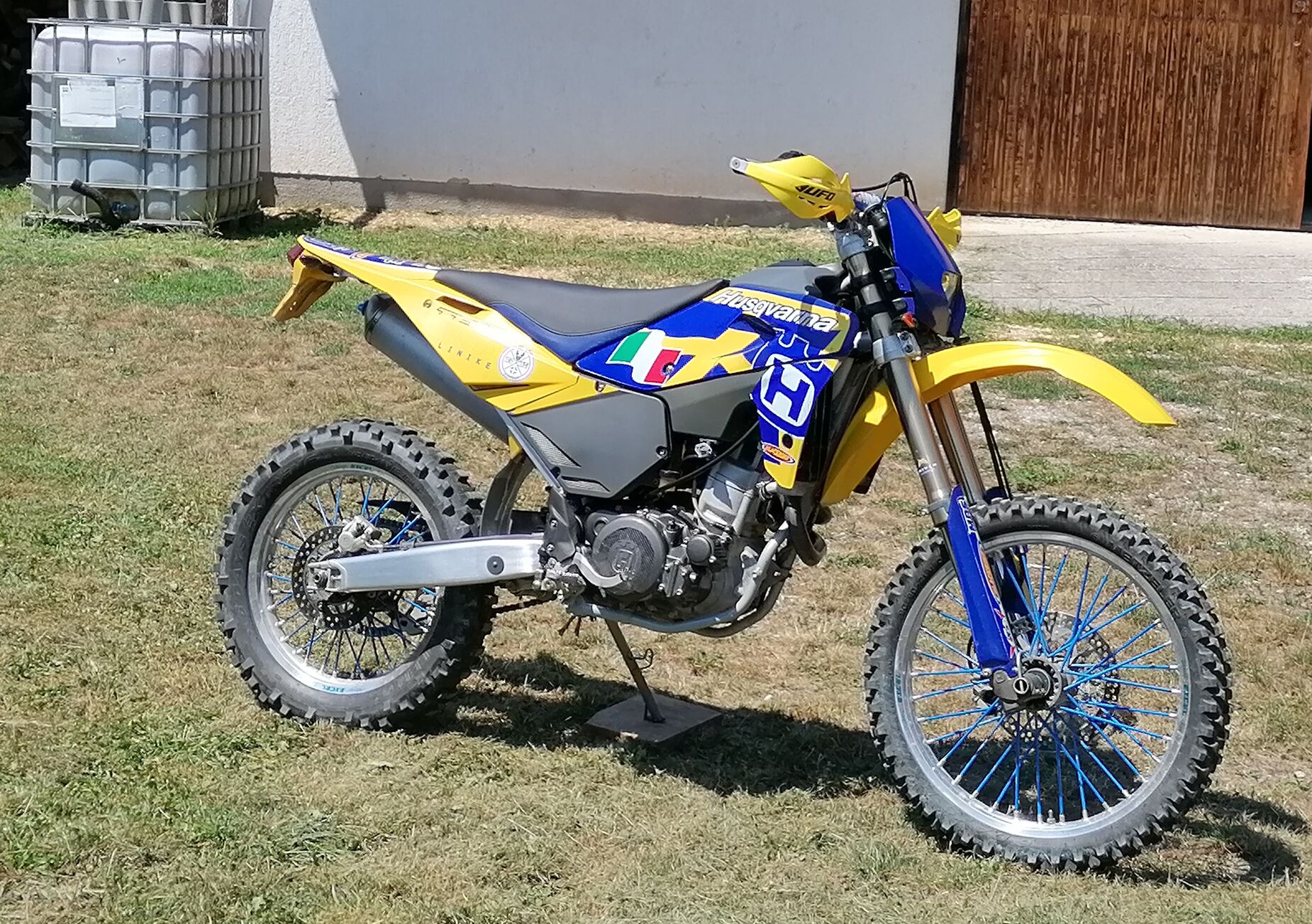

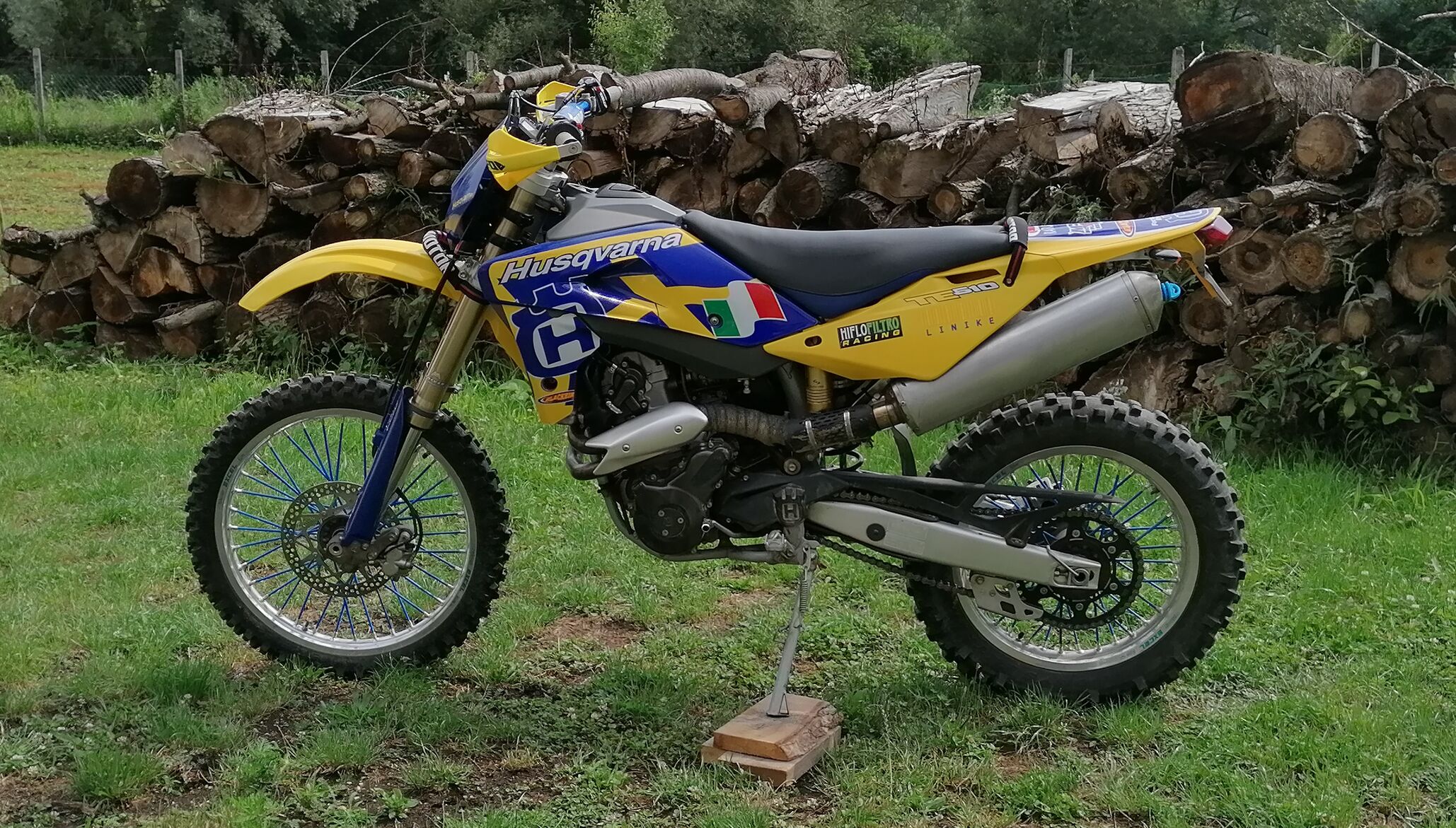

Karbantartás plusz egy, két újítás.
