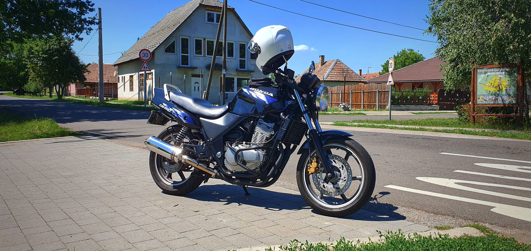

Btw csak mert rég volt szerelgetős hsz-em
, CB eleje egész jó lett, progresszívtől búcsúzott kapott egy új de a gyárival megegyező rugót + sűrűbb olajat és angol srácoktól kapott infó alapján "pogácsát", hogy eleve jobban össze legyen nyomva a rugó. Sokkal sokkal élvezhetőbb lett a karaktere.
