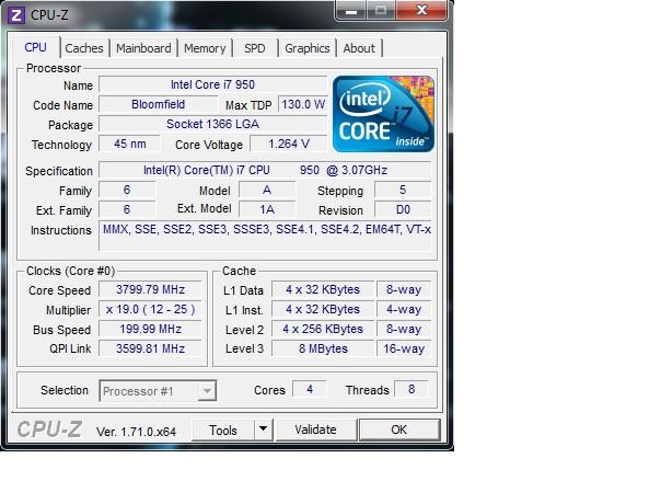

Na ma egésznek ezzel a szarral szoptam, mert sehogy se sikerült a 21*- beállítani, 21*190-et próbáltam már az elején ki írta overlock failed, vagfy valami hasonlót, pedig a CPU voltage volt 1.32000-en, a Qpi meg 1.35000 meg fagyott, és alig akart elindulni.
Videón láttam ugyan ezt a procit ami nekem van 4.2 ghz-en, egyszerűen nem értem, jó lehet hogy azért fagy meg mert kevés neki a hűtő?Na most a jelenlegi beállítás,
Ai overclock tuner: Manual
CPU Ratio Setting: 19*
Intel R speedstep tm tech: kikapcsolva
BCLK Frequency 200
PCIE Frequency 100
Dram Frequency DDR3- 1603MHZ
UCLK Frequency 3208 Mhz
QPI Link Data Rate 7218 MT/SCPU Voltage 1.26875
CPU PLL Voltage 1.88
QPI/Dram Core Voltage 1.27600
Dram Bus Voltage 1.66Ennél feljebb nem tudom tornázni, így is max terhelés alatt mennek a fokok felfele 70/83 között ingadozik.
Lehetséges egy vízhűtéssel már jobb lenne a 4.2GHZ?

Szerintetek ez jó beállítás lesz?
CPU Ratio Setting: 20.0 akkor ez lesz a szorzó
BCLK Frequency 201
PCIE Frequency 100
Dram Frequency DDR3- 1611 Mhz
UCLK Frequency 3224 Mhz
QPI Link Data Rate 7254 MT/SCPU Voltage 1.25625
QPI/Dram Core Voltage 1.20125
Dram Bus Voltage 1.66Elvileg így meg kapom a 4Ghz-et, csak kérdés a hűtöm bírni fogja-e.
