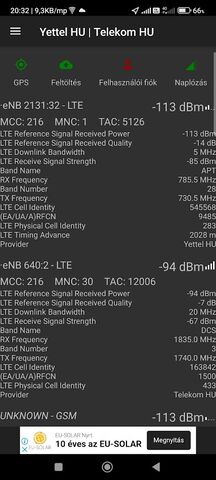

Végül is van B28, de épületen belül (szinte) semmi sem látszódik belőle, kültéren sem túl acélos a történet. Viszont az emeleten a tetőablak közelében van relatíve használható B3 + N78. Ha a 2G-s 900MHz lenne átcsoportosítva 4G-re, akkor szerintem sokkal használhatóbb lenne.

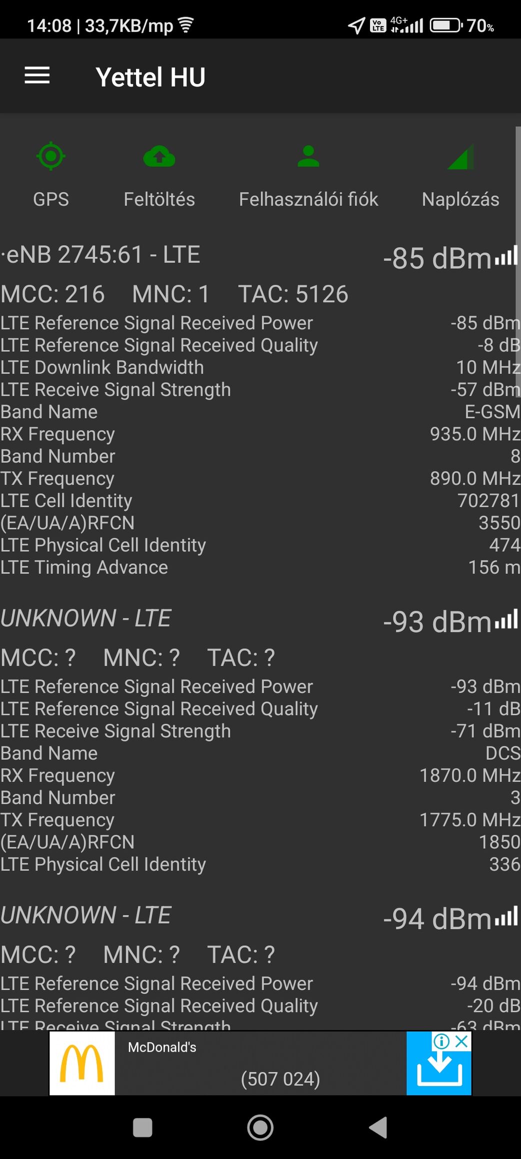

Köszönöm, nem is volt kérdés, nekem az is tetszik, hogy a 2745-ös bázison elindult a B8 LTE, ez alapján majd talán nálam is jó lesz a 4G, ha a 164-esen is megtörténik a fejlesztés
. Már a 3G leállítás, így a B1 LTE is segítene talán. Csak sajnos ez továbbra sincs a listában. Itt beltéren halott ügy most. -

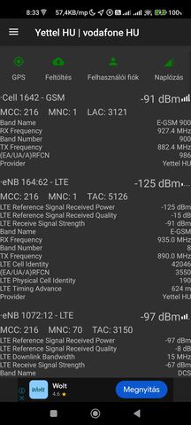

Sajnos én sem tudtam velük zöldágra vergődni, korábban a 164-es számú antennáról (Budapest XVI. kerület, Cinkota) relatíve rendesen működött itthon a történet, ma már jellemzően rá sem áll a készülék, pedig a technikusok szerint is arra kellene. A Hipernet térkép szerint beltéri 4G lefedettség van, valójában az utca (családi házas terület) kellős közepén is éppenhogy használható. Többször bejelentettem: rossz a telefonom, kizárt, hogy ilyen instabil legyen a kapcsolat stb. Kértem, hogy jöjjenek ki, ellenőrizzék, nem tették, használjam 2G-n a készüléket. Valóban, ott majdnem tökéletesnek tűnik a jel, de a gyakori cellaváltások miatt kimaradoznak a szavak, kattogás-"szélvihar" van a beszélgetésben, használhatatlan. Kötbér fizetéssel megszüntettem az előfizetést (mivel ugye nem volt igazam), de maradt még egy feltöltőkártyás telefonszám. Vicc, hogy a telefon "szívesebben" csatlakozik másik települések antennáira is akár, mint arra, amire elvileg kellene. A Telekom és a Vodafone kb. 200 méterrel van közelebb légvonalban, kár, hogy a Telenor itt nem képviselteti magát. Amúgy a 164-essel egy kéményen van az előbb említett másik 2 is és ők használhatóak is kint az utcán arra csatlakozva.
Az 5280-as állomás (Csömör) kb. négyszer akkora távolságra van, mint a 164-es, lényegesen magasabban sincs és sokkal több az útközbeni akadály. A mégtöbb akadály a 378-as felé van, konkrétan egy nagyobb domb (és sok-sok utca és ház), mégis megmutatja magát, kicsit szaggatva, de lehet rajta beszélni.
1-1 "szerencsésebb" alkalommal azért sikerül a 164-esre is csatlakozni, de nem sok jót prezentál.
Számomra használhatatlan, de nem erőlködöm velük többet. És még csak nem is internetezésre használtam volna, amúgy egy mérés sem sűrűn futott le.

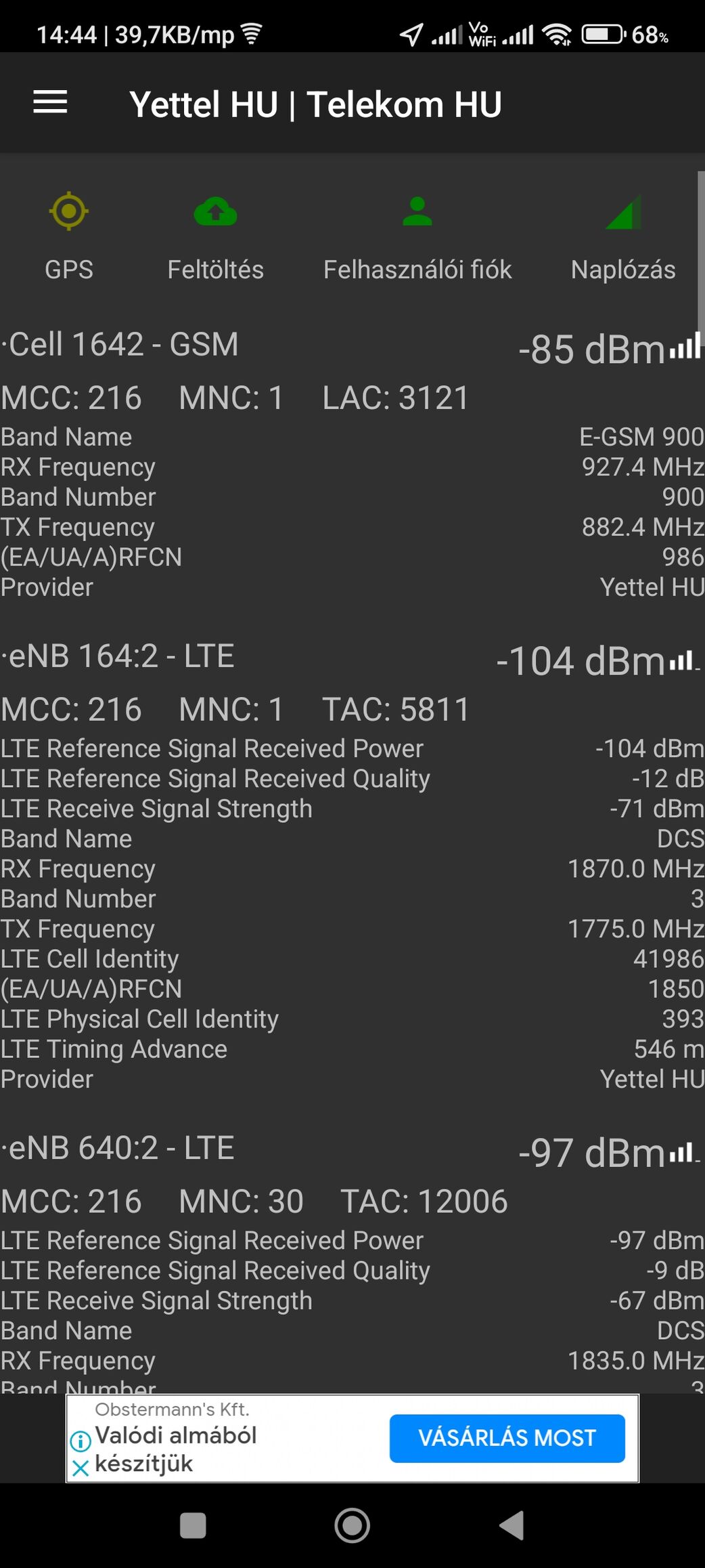

Semmi, optikai rálátás is van, összefüggő erdősáv sincs, persze azért alacsonyabb fák akadnak. A 120kV-os magasfeszültségű vezeték ott volt korábban is, de annak túloldalán sem jobb a helyzet Cinkotán.
Egyébként sokszor a lényegesen távolabb lévő nagytarcsai víztornyon lévő cellára csatlakozik a telefon, ez eleve nagyobb teljesítménnyel üzemel, csak éppen két és félszer olyan messze van. Vagy a csömörire, ami szintén sokkal messzebb van...

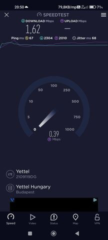

Kötöttem egy új előfizetést, visszahordoztam egy évekkel ezelőtt elvitt számomat. A lefedettségi térkép szerint a lakcímemen 4G beltéri lefedettség van. A gyakorlatban az van, hogy adott egy antenna, amire szemmel is rálátok, kb. 1500 méterre van, ebben az irányban is van LTE cellája (B3 és B20). Ehhez képest épületen belül a Cellmapper szerint -115dBm körüli értékekkel számolhatok, épületen kívül -108dBm, az utcán 100 körüli. 4G adatkommunikáció 1/0,2Mbps, a telefon visszavált 3G-re és a helyzet ugyanez. A hívások megszakadnak, nem hallani, amit mondok stb. Bejelentettem, azt javasolták, hogy használjam 2G-n a telefont, mert kedvezőtlen a terep a jelterjedés szempontjából. A 2G-n a térerő lényegesen jobb, a készülék ugyanahhoz az antennához csatlakozik, viszont hívás közben kattogás, recsegés, kimaradások vannak, sokszor vált az antennák között a készülék. Van további két esélyes antenna lényegesen távolabb, illetve egy domb mögött, de azokon sem stabil a történet. Írásban is jeleztem, közölték, hogy műszaki hiba nincs részükről, fejlesztéssel lehetne javítani a dolgon, az pedig a közeljövőben nem lesz. Kértem, hogy kötbér nélkül elvihessem a számomat, nem engedik, mert máshol is használhatom a telefont, ahol jó. Részükről a megoldás az, hogy használjam 2G-n és biztos, ami biztos letiltották a VoLTE-t. Az az érdekes, hogy pl. a DIGI tornya közel kétszer ilyen messze van, az nem B20-as és mégis közel kifogástalanul működik. A Vodafone és a Telekom is B20-as cellával fedi le ezt a területet, de azok is rendben vannak, igaz más irányban, de azonos távolságra és ugyanúgy nincs sem magas épület, sűrű erdősáv útközben. Az emeleten az ablakból képes a telefon egy kb. 3600 méterre lévő toronyra csatlakozni és használható is.
Mit lehet tenni? Állítják, hogy nincs hibásan beállítva az a gyárkéményen lévő antenna, hiába van alig térerő tőle kb. 900 méterre tőle főúton. 7db LTE cella van, az irány is jó, a magasság is, erő viszont a jelek szerint nincs. Átérve egy másik torony által lefedett területre már nincs probléma. Azt mondták, hogy meg kellett volna kérdeznem, hogy van-e LTE lefedettség nálam... A térkép beltéri 4G lefedettséget jelez. Amikor először telefonáltam nekik, akkor az ügyfélszolgálatos is ezt mondta, aztán továbbította egy műszakis kollégának. A műszakis kolléga azt kérte, hogy töltsem ki a weboldalon található bejelentő lapot, erre jött a válasz, hogy ez van, lehetne javítani fejlesztéssel, de mostanában nem. Azt mondom, legyen, itthon annyira nem fontos az LTE, mert van Wi-Fi, pedig megszoktam a VoLTE nyújtotta jó hangminőséget, viszont 2G-n is megszakad a hívás és borzasztó a hangminőség. Másik készülékben is próbáltam, ugyanez. Azóta már az utcából hallottam többektől is, hogy hasonló a tapasztalat, de akik jelezték közülük, azokat is lerázták...
