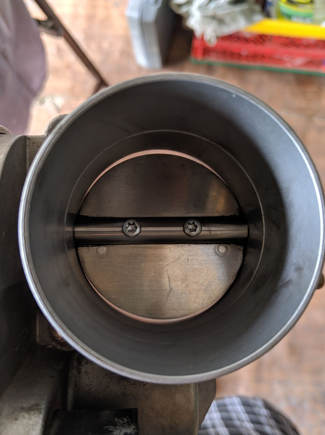

Noh megpróbáltam amit írtam a pillangó szelepnél h kilazítom a csavarokat (csappa tyúnál) hátha szorul és az miatt van az alapjárati probléma de nem ,rakok fel videót [link] ahol látszik h gázpedál visszaenged ,gondolkodik majd zár a pillangó szelep és jó az alapjárat,de van h tovább tart(leginkább menet közben ez a tovább gondolkodás) ,az összes cső patent,mimden meghúzva,újak a gyertyák,új beru trafó. Rönyónál ugye nézték,nullázták nincs hibakód azt mondták. Mitévő lehetek még? Vegyek új pillangó szelepet? -

Elektromos,de az a helyzet h amikor pucoltam kiszedtem a két csavart ami a csappantyút tartja. Igaz h az egyik probálkozáskor kézzel zárt pozicioba nyomtam és ugy raktam vissza a csavarokat,akkor is sokat javult,de azota ugye voltam betanitáson. Annyira vigyáztam rá (mint mindenemre) tisztitáskor hát nem gondoltam h ekkora galibát okoz,vagy érzékeny ez a kocsi ilyenre.

Noh akkor megpróbálom leírni. Ami történt raktunk bele új gyertyákat azután kezdte hogy furán indított akkor javasoltad hogy pillangó tisztítás,leszedtem pucoltam vissza jött a hiba. Akkor klimával és anélkül is magas volt az alapjárat(klimával magasabb). Kiderült h ugyan gyári a gyerty(2 polusu) de nem ebbe valo. Raktam bele gyárinak megfelelö densot ugyan az. De megcsináltam azt a gyujtás be,ki majd gázpedál dolgot javult. Visszaraktam a gyári rönyó gyertyákat majd elvittem h rakják rá gyári cuccra és alapértékeket állitsák vissza,azt mondták az volt a baja tény h jobb lett sokkal de még nem az igazi. A tünet klima nélkül most már csak 1000 max 1100 de nem végig hanem csak 10-20mp ig és motorféknél a pillanatnyi fogyasztás 0 ,klímával időnként mint ha magától menne és ha kinyomom a kuplungot észreveszem h ugy marad a fordulat ahol épp tartott,egy gázfröccs vagy motorrékes lasítás után lemegy szépen 850 köré .Kocsi megy,indul szépen nem dadog,viz höfok oké,nincs hibajelzés klima hamar és jól hűt. Ma pécs szeged táv 6,4 literes fogyasztás (kb 120km klimázás is volt benne) Amikor megvettem volt vezérlés,okoskerék,szolenoid csere is de ezek után még jó volt. A pillangó szelep pucolás/leszerelés ota van ez a gondom. De ha már a renaultnál sem találtak semmit akkor nemtom mi legyen. Tuti nem igy kellene müködnie. Most megjött az uj trafo igy már mind a 4 beru lesz. De a lényeg h a foljoszelep puceva után indult a gond -

Hát ez ilyen(a betanitás hiánya lehet az oka?)de ujjal odanyomva bezárodott és ott húztam le csavarokat,sokat segitett az alapjárata,hangja sokkal jobb lett,ahogy írtam klímánál is tartja a kb 750-800fordulatot és motorféknél sem ad naftát de pl lámpánál van h 1100-1200-ra felmegy majd beáll normálra. De pénteken kiderül mert viszem és a renaultnál alapra állitják.

Sejtettem Már kinlódok egy ideje az alapjárattal de sínen vagyok 😀 Meglazítottam a két csavart majd a csappantyút zárt állapotba állítva meghúztam plusz rob210 útmutatása alapján (gyújtás be ki majd gázpedál stb) indítottam és 98%-bwn oké volt hazafelé. Az alapjáratom 750-800 és szép csöndes hangja van plusz ha bekapcsolom a klímát nem oörög fel 2000 fölé és motorféknél is elveszi a naftát. De péntekre kaptam s nyitraihoz időpontot alapértékre állitásra amire kb 30 percet mondtak. Nem tudom mennyi idő pl mire mondjuk magától beáll de 13km-t mentem már vele.

Nem baj szeretek bütykölni 😃 Nem tudom nem mertem nyomogatni ,azért is akartam leszerelni (gondoltam én) h nem legyen baja de ugye nem rá hanem bele a tengelybe van szerelve. Ha lekapom akkor finoman megmozgatom és tüzetesen átnézem. Te rönyó szerelő vagy amúgy vagy Te is hobbysta? 😀

Akkor lehet hogy a csavar kilazítása miatt lehet,én szúrtam el ezzel 😔 de Értem megcsinálom,amúgy a wd40 jó ötlet volt? Vagy valami mással jobb pucolni? Illetve a fojtólapot mivel elektromos kézzel el lehet fordítani a még jobb tisztítás miatt vagy azt csak az elektronika mozgathatja? Azt a csövet a 2. leszedésnél felejtettem el visszarakni,előtte meg volt már a hiba csak ugye kiderült hogy rossz tömitést kaptam. De akkor ezt még megpróbálom azt keresek valakit itt Pécsen aki tud rádugni valami cuccot mert gondolom a renault nyitrai aranyrudat kérhet egy ilyen műveletért 😄

Leszedtem és Wd40-l befujtam majd kitöröltem tiszta puha ronggyal igaz h azt a két pici torx csavart meglazitottam majd vissza(ami a csappantyut tartja) minden cső a helyén,de igen azt a hátsót egyszer elfelejtettem akkor 3000 volt az alapjárat majd check injection kiírás volt de ahogy visszaraktam megszünt , ez már a hibajelenség után volt amikor tömités csere lett volna és kiderült h rosszat kaptam.
