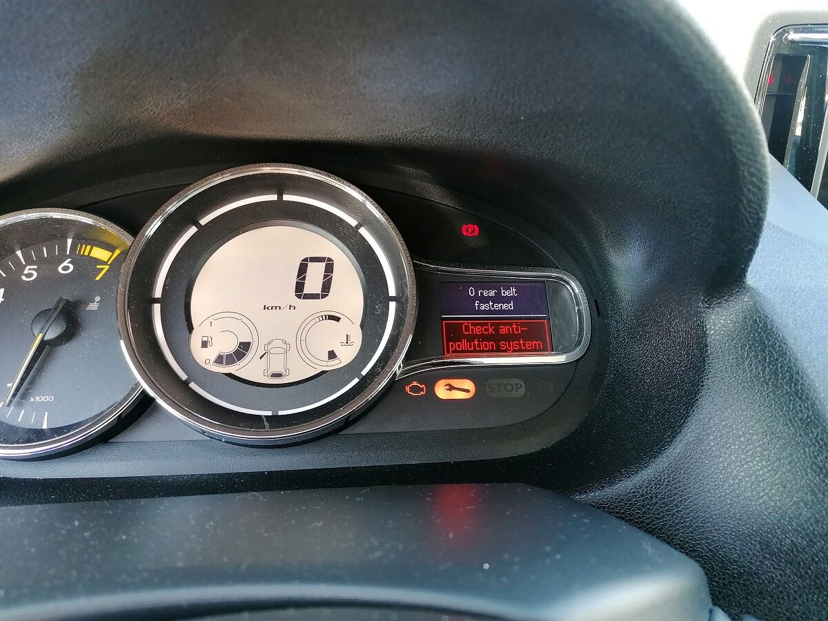

ma délután indítom az autót és ez a 3 hiba üzenet jelenik meg:
1: check injection ssystem
2: menet stabilizátor narancssárga ikonja a műszerfalon
felnyitom a motorház tetőt és a légtömeg mérő csatija lóg a levegőbe nem tudom , hogy hogyan , de visszadugom de a hiba megmarad levettem az akku sarukat de csak 2 hiba tűnik el
ami a képen van az maradt meg a kérdés csak műszerrel lehet eltüntetni?

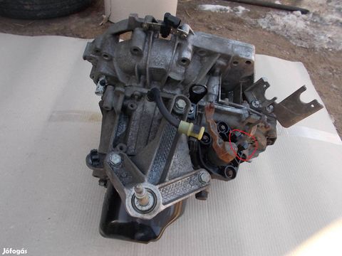

renault megane 2 kombi 2007, 1,6 benzin elég sűrűn nem lehet kivenni 2-ből mintha beragadt volna de ha felengedem a kuplungot és újra benyomom akkor ki lehet venni rendesen.
amit cseréltem az összes motortartó bakot , váltó olajat,több fajtával is próbálkoztam most a gyári Elf van benne , fékfolyadékot , a 2 váltó bowdent, , de a hiba megmaradt
Azt megemlíteném , hogy ez a 2 ragadási probléma kuplung csere után jelentkezett
a váltón van az a két bütykös nyúlván amire a váltó bowdenek csatlakoznak , az nagyon lötyög nekem
a kuplung munkahenger többször légtelenítve
nincs hang ,morgás ,csattanás ,a többi sebességgel semmi gond -

van 1 2007 1.6 benzines 82kw Megane ll Grandtourom
A hibák: kuplung csere óta akad a 2-es de csak is a 2-es fokozat de csak is a kivétele a berakás az simán megy , ilyenkor még 1x kuplungolok és simán ki tudom venni / váltó olaj új benne a gyári elf/
Néha reggeli indításnál berregő hang és néha le is áll , ilyenkor ha újra indítok simán beindul minden mellék hang nélkül
Tegnap este be akarták indítani de csak tekerte , nehezen beindult és kb 10 ms-ig ingadozott az alapjárat, újra indították és minden gond nélkül szépen beindult, alapjárat normális volt.
Én az okoskerékre tippelek
kicseréltem a 3 motortartó bakot , de csak akad a 2-es néha kanyar után normális gyorsításnál , még a bolcső szilentet is ki fogom cserélni ha hazamegyek.
Van a válton 2 bütykös kar amire rácsatlakozik a 2 váltó bowden na nekem az 1-ik nagyon lötyög lehet ez a baj?
a választ előre is köszi -

kicseréltem a 3 gumibakot a renault- ba de a hibajelenség fenn áll DE azt vettem észre hogy ha kanyarodok és utána akarom kivenni 2-ből nem jön ki ha rajta hagyom a kezem a váltón és leveszem a gázt majd újra rálépek igen erősen érzem a rángást!
az alsó "kutyacsont" nevű gumibakot kivettem és ellenőriztem de nincs rajta szakadás / hogy is lenne hisz csak 2 hónapos/ de ha a szélesebb végét megfogom akkor a másik végét le fel tudom mozgatni nem is kicsit így amikor visszatettem a motort tudtam mozgatni hintáztatni! ezt igazán nem értem miért is tudom!!!!
Renault szervizbe vittem az autót , hogy légtelenítsék a kuplungot de azt mondták nem kell légteleníteni mert nem levegős
Szerintük a hiba oka amiért nem tudom kivenni NÉHA 2-ből magában a váltóban van valamelyik reteszelő golyónál vagy rugónál van kérdésemre h ez mennyibe kerülne csak a munkadíjra mondtak 70-80 e ft-ot
a számat tátva megköszöntem a rám fordított idejüket és távoztam

elméletileg légtelenítés megtörtént de a hiba fenn áll
a szerelő azt mondta hogy ha a munkahenger lenne a ludas akkor nem csak a 2-ből és a 3-ból való kivételnél
lenne probléma . arra a kérdésemre , hogy ha 2 szer kuplungolok akkor semmi baj szépen kiesik nem tudott mit mondani ez érdekes -

kicseréltem mind a 3 motortartó bakot de a hibajelenség még mindig fennáll néha napi 1 szer vagy 2 szer de van olyan hogy napokig semmi nem tudom kivenni 2ből ill 3-ból teljesen mindegy , hogy gyorsitok vagy éppen araszolgatok nem fordulat függő ez a hiba a kuplungcsere után jelentkezett kompletten lett cserélve
ma megnéztem a bowdeneket simán akadálymentesen mozognak
amire rácsatlakozik a 2 bowden a váltón a fekete műanyag keretben lévő 2 gömbfejre az egyik igen lötyög a függőleges
valakinek nem volt hasonló problémája?
a kuplungot nem légtelenítette a szerelő azt mondta azt nem kell ez igaz?
üdv
de ha 2 szer kuplungolok amikor nem jön ki a 2-ből vagy a 3-ból ,akkor szépen kiesik -

kuplung csere előtt nem volt ez a probléma , minden más fokozatot jól veszi
veréb
Van 1 Megane 2 Grandour 2007-es benzines 1.6-os 112le kombim
a hiba: néha naponta de van , hogy 4-5 napig nem jelentkezik, nem tudom kivenni 2-ből vagy 3-ból csak ha 2 szer kuplung-olok vagy erősebben kiütöm A hiba komplett kuplung csere után jelentkezett!
