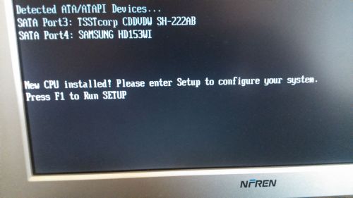

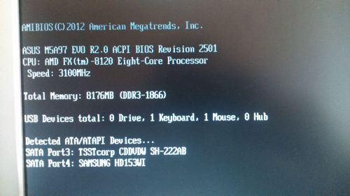

mi lehet a baj, kicseréltem a procihűtőt, minden rendben ment, elindítottam a gépet. elindult fel állt a windows de semmi programot nem indított el. újraindítottam a kódot kéri beütöm nekiáll betölteni és ennyi, fekete képet ad gép. 2 szer meg néztem minden a helyén, minden jó. a proci hűtő új.
alaplapot nem szedtem ki, táp le volt áramtalanítva, a procihűttőt jó helyre dugtam be, minden csatlakozó hdd ez az a helyén, a vid karit ki vettem mert több úgy a helyem a proci hűtő felrakásánál. bios be jön mindent ír ram proci vidkari, akkor gondolom minden a helyén. gép indításkor a szokásos módon minden felpörög, hűtök. a kódot kéri, aztán tölt és mire be kéne jönnie a winek, fekete kép.
