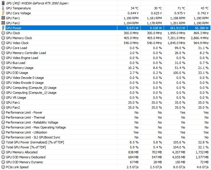

Here is AMD's official response (to email support) :
Ryzen 3rd generation CPUs take some steps to get the most out of their performance, measures that were not in place over previous generations (due to the architecture change). On some systems, fans of the GPU or other PCIe device may be 100% active until the PCIe slot is reset / initialized. This is normal and expected behavior.
In fact, it's not expected, in short terms, that this behavior changes. However it's not impossible for a BIOS update to adjust this detail. However, the fact that it has no impact on performance does not make the subject sensitive and urgent. -

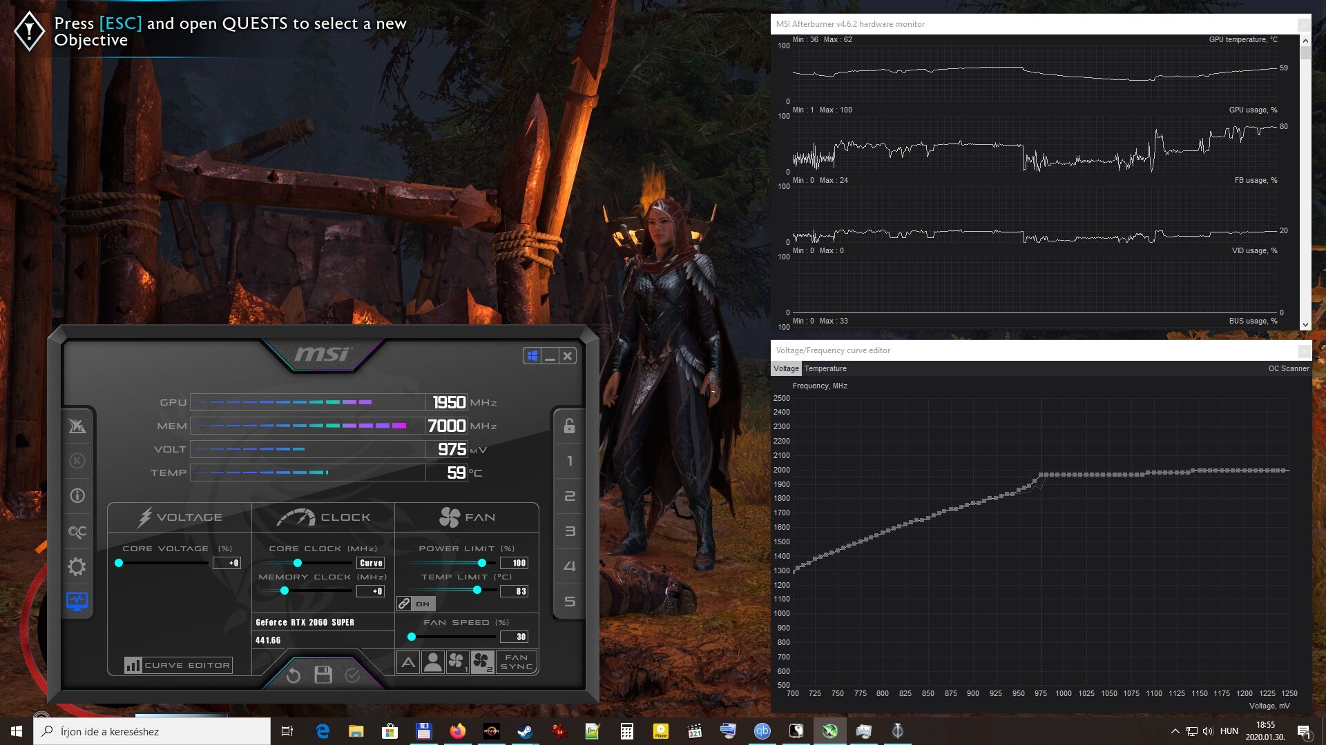

tomsolo
#3615
@1770Mhz 0.825mV-n, a mem továbbra is megkapja a +1000-et
Egy idő után visszadroppol 1755-re, mindenesetre pontszámban nem sok különbség van.
Stabil, nem fagy. Ez alá (feszben) már nem érdemes menni mert AC Unityben már nem lesz meg a 60 FPS FHDn ultrán.FC5 New Dawn egyébként nevetséges értékekkel is elmegy maxon.
tomsolo
Arkennys
#3631
hátha nagyon ledroppol akkor lehet be kell zárni az adott játékot a feladatkezelőben, ha nagyon túlhúzod akkor lehet a restart a gép is
én egyébként csak a hőfokok és a csendes működés miatt szórakozok vele, ezzel a 0.8 as beállítással "minden" maxon FHDben, vígan elvagyok az alig forgó ventivel(25%).
tomsolo
tomsolo
Floyd80
#3611
én azt nem használom, ennél sokka legyszerűbb mint írtam ha reseteled a feszültséggörbét - eccerűen 0 adsz meg OC-nek a chip órajelnél majd érvényesíted.
Utána nézd meg mondjuk 1V mennyi kéne 2050hez. Ezt megadod mint + a chi órajelnél.
Utána az 1V utáni összes pontot húzd le egyesével az 1V vonala alá. Mikor érvényesíted szépen kisímítja egyenesre. Ennyi. (Elvbe a profil ilyen szöveges fájl, majd megnézem hogy lehetne kihagyni ezt húzkodást.) -

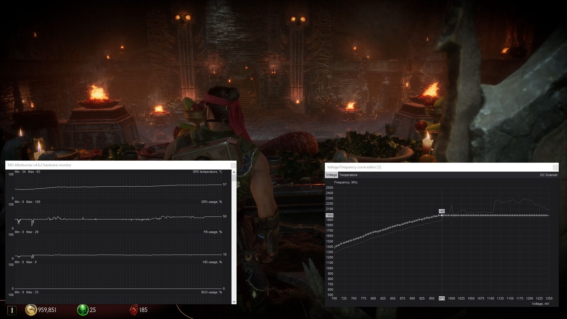

hackeeeee
#3606
> 200MHz-t simán elbírt pluszban?
fesz és kártya függvénye(szilicium lottó) , nekem 975-el nem sikerült túlmennem a 2000-en
(előbb utóbb fagy)mondjuk az alapórajellel és felette se sikerált másnak se. (érdekes hogy a memóriát elvileg 8100-ra is fel lehet húzni... hmm)
A nagyon nagy OC-nak sajna gátat szab, hogy elég power limited a cucc az 1 db 8pines csatival(a maradékot a pci-e n keresztűl veszi ki az alaplapból)... erre jobb egy ROG STRIX vagy egy Palit jetstream változat.
Csak egy tipp:
Ha a curve editoron egy pontot kiválasztva megnyomod az L betűt, akkor fixen tartja azon feszültségen (ez arra jó hogy hamar megtaláld a kívánt pontot) -
tomsolo
hackeeeee
#3594
60 alá nem ment sehol (nyilván értelmes beállításokkal az adott játékokban)
850-et próbálgattam még max 1800-al, ígéretesnek tűnik az is (hőfok/fogyasztás terén mindenképp) Azt észrevettem hogy meghálálja, ha először megemelem a chip órajelet majd utána állítom a max freq/feszt - szebb lesz a görbe, meg magasabb a min fps.
@nubreed : MK11 Krypt
tomsolo
Na én is hackoltam kicsit az MSI Gaming X 2060 S-emet.
Cirka 200 Mhz boost - core+mem (bár utóbbi nem látszik a még a képen de rádobtam + 200 Mhz-et arra is - kevesebb fesszel, hűvösebben. (Ezt a 60 fokos idle dolgot nehezen szokom meg, sztem inkább menjen az a venti. Az alap profillal, cirka 72 fokig is felment a hőmérséklet ultrán.)
Aki nem csinált még ilyet, nem egy nagy ördöngösség:
1. engedélyezd a voltage controlt és monitoringot
2. indíts el vmit ami terheli a gput - kombustion, játék etc.
3. Klikk a bal alsó Curve editorra: ilyen célkereszt fogja jelölni hogy a magasabb frekihez milyen fesz van. Elég egy alcsonyabb fesz pontot feljebb húzni majd érvényesíteni (középen a save ikon melleti gomb). Ha nem fagy nincs artifact, öröm és boldogság. -
