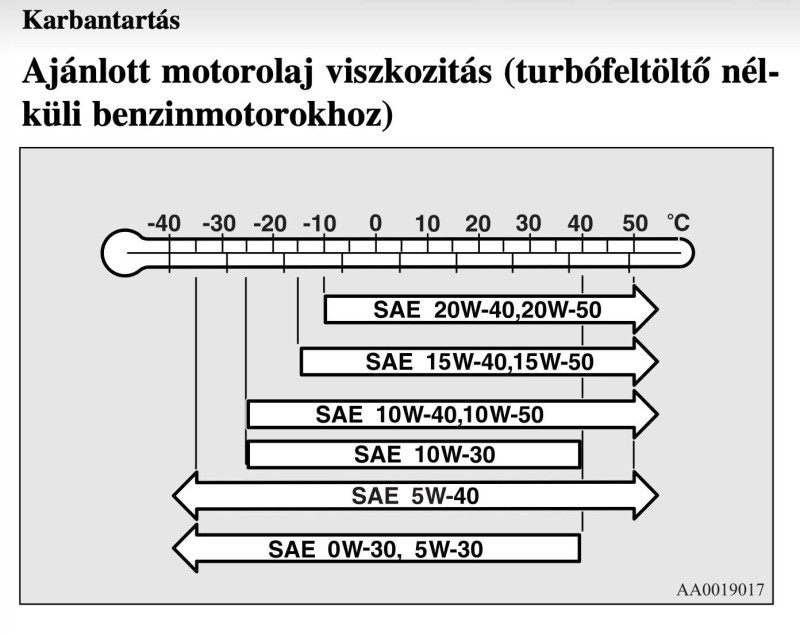

Maradnék az 5W40-nél. Így volt használva a kezdetektől.
Ez is van írva a Ravenol leírásában. Ezt a Motul 8100 X-cess 5W40 is tudja, vagy a Ravenol jobban tudja vajon?
"Kiváló hidegindítás – megbízható kenés az első pillanattól.""Hosszú olajcsere-intervallumok – megőrzi tulajdonságait akár 50 000 km vagy 2 év alatt."
Persze cserélném ezt is 8e km-enként.

A Mitsubishi ASX 2010 1.6 benzines motorba 2011-től 5W40-es olajat tettek(már a szervízben 2011-ben, dokumentálva van). Az előző tulaj is 5W40-et tett bele 5 éven keresztül 7-8e km-enként. Jelenleg Motul 8100 X-cess 5W40 van benne. Ha átváltanék a Ravenol-ra, ezt néztem ki( RAVENOL VMO SAE 5W-40 5L [link] )jobban járhatnék vele, mint a Motul 8100 X-cess 5W40-el? [link]

A Mitsubishi ASX kesztyűtartójában lévő irattartóban(amiben benne van a magyar nyelvű használati utasítás a kocsira és a multimédialejátszóra vonatkozólag is) találtam névjegykártyákat azoktól a cégektől, akik szervizelték a kocsit 2011-től. Na én felhívtam őket
, mondtam, hogy mi a szitu és hogy ők 2011-ben 5W40 -es olajat tettek bele. Ez e a belevaló, vagy van egyéb is ami belemehet, van e jobb és rosszabb. Az 5W40-et(de az 5W30 is lehetne, de jobb az 5W40) ajánlotta. Említettem neki a 0W20-at, azt mondta az nem jó, mert nincs semmilyen előnye az 5W40-el szemben, viszont van hátránya, töltögethetem utána sürven, mivel azt a híg olajat hamar elhasználja. Két különálló(nem tudtak egymás véleményéről) szerelő ugyanazt mondta. Egy Mitsubishi ASX topikban a facebook-on írja úgyszintén egy illető, hogy 12 éve a Lancerbe é az ASX-be is ezt töltik, és a motor ellenőrzésénél hibátlan gyári értékeket mutat. Mondtam, hogy linkelje, konkrétan melyik olajra gondol. Ez volt az: Motul 8100 X-cess SAE5W-40. Ezért döntöttem az 5W40 mellett.
attiss66
attiss66
grizlisandor
#17488
Megtaláltam a kesztyűtartóban a magyar nyelvű kezelési útmutatót a kocsi működéséről és a Mitsubishi Multi Communication System működéséről. Tudja az FM rádiót, transzmitteren keresztűl USB-ről zenelejátszást, CD és DVD. És működik a DVD lejátszó, bexarás házimozi van a kocsiban.
Vagyis egérmozi.
Na erre nem számítottam, azt gondoltam, csak FM rádió van. -

Sziasztok! Vettem egy 2010-es Mitsubishi ASX 1.6 benzines kocsit. Érdeklődnék, hogy olajcserére milyen olajat ajánlotok, ami a legjobb és mennyit. És olajszűrőt is tudtok e ajánlani hozzá, abban is, ami a legjobb hozzá.
