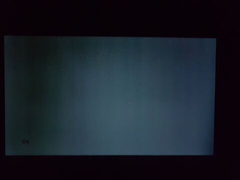

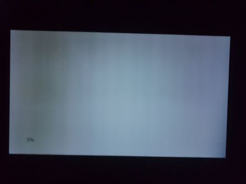

Philipses vagyok eddig
, és nem volt egyszerű , de lekopogom ma elvitte a futár garis javításra. ( pixel, panel uniformity, DV - HDR kikapcsolódás sötét jeleneteknél)Szívesen meghalgatok pár elriasztó Samsungos gari storyt egyébként
ui. : azért elég szomorú, hogy fél-egy milliós oldekkel még ennyi probléma van ...

Hali. Par nap mulva lesz 2 eves Philips Oled tv-m. Van 2-3 pixel hiba ami csak most tunt fel nemreg. Extrem Digitalon ami mar az emagnal vasarolt. Szamla doboz megvan. Valaki tudja hogy a Philipsnel ilyenkor erdemes reklamalni
Vagy volt mar kozuletek valaki hasonlo cipoben -
