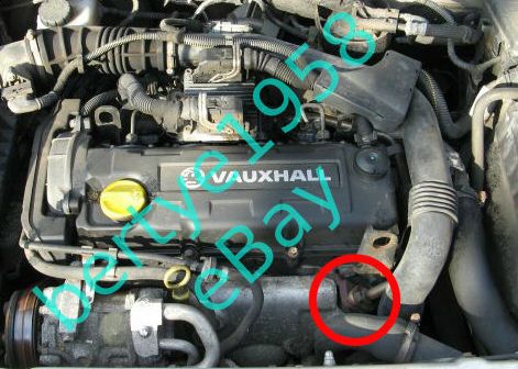

Esetleg megprobalhatjatok ugy is, hogy az emelovel felemeled valamelyik elso kereket es ugy megjaratod a hajtaslancot a masik ember pedig jarja korbe az autot, hogy honnan johet a hang. Masik eset, ha van ismeros gumis az is jo, emeljetek meg az elejet es ugyan ez a szitu. En ugy vettem eszre, hogy motorfordulattol fuggetlen a hang. Mindig egyforma tempoval kattog barmit is csinalsz, csak hol kattog hol nem.
EGR-el kapcsolatban. Erdekes, letezik gyariban is ilyen bizonyos tipushoz: Opel eredeti EGR szelep takarólemez
Azon gondolkodom egyik delutan/hetvegen teszek egy zarolemezt az egr-t taplalo cso ele, klingeritbol is lehet vagni akar egy darabot, itt kapja a szuflat:
Egy darab lemezbol/klingeritbol ket lukkal siman megoldhato, talaltam ilyet keszen is: [link]
Igy ki lehetne szurni a szelep hibait, bar a computer nem tudom mennyire veszi eszre. Igy hiaba dolgozik rosszul a szelep, nem jut kipufogogaz a szivotorokba. Kivancsi lennek hogyan hat ez a motor uzemere, azert a kipufogogaz nyomassal erkezik oda, igaz amilyen kis keresztmetszeten kapja, elveszik a motor szivohatasa altal.
Erdekes a land roveren is igy zartak le: [link]
Ez is jo: [link]

Nemreg ertem haza, probaltam, megint igy indult. Viszont jarattam alapjaraton es hideg volt az atkoto cso, miutan elkezdtem "idegelni" ezzel a turbo valtassal, utana mar forro volt, szoval nekem ez teljesen zavaros, mivel ugy tudom, ennek alapjaraton is nyitva kell lennie, ha viszont nyitva van, a cso is forro.
Amugy nem tudjatok ennel a tipusnal le lehet-e dugozni ezt a fost? Marmint hogy a euros normakat leszamitva mukodes szempontjabol van-e jelentosege? Ezen a tipuson nincs a szelepen elektromos csati, csak a vakuumatalakitobol jon vakuumcso. Itt is ketyereg csak szivocsovel: [link]
Persze ezt csak viccbol linkeltem.szerk: ezt csinalja nekem is, csak nincs hibajel kozben: [link]
Kozben talaltam egy helyi szakit, aki profi a diagnosztikaban es kiderult masfel napi munkaval, hogy mi a hiba. A motorvezerlo egyik 5 voltos kitapja valoszinu doglodik es gazadaskor eldobja a feszultseget, igy nem megy aram a jeladokhoz es nem is tud jel erkezni, ettol kattant meg a vezerlo. Megoldotta ugy, hogy egy masik kitaprol kap az a szal is aramot, igy minden ertek tokeletes, megszuntek az emlitett hibak. Viszont van meg valami, a szaki is latta a diagnosztikan, hogy az egr szarakodik es a turbonyomas sem hozza az elvart erteket. Az auto hol poccre indul hidegen is mint regen, hol tekertetni kell. 1 ora mulva megint tekertetni, neha melegen leteszem es fel ora allas utan sem indul poccre. A turbo/egr valtaskor jatszva a gazpedallal gyakran "bedadog" es fustol mint az allat, ha menet kozben erzem ezt a bizonytalansagot es kinyomom a kuplungot beesik alapjarat ala a fordulat, majd beall a jora. A turbo is keson lep be, neha 1500-2000 kozott kisebb gazt nyomva, majdnem megtorpanast eszlelni. Van mikor padlon huzatom negyedikben es nincs az az ero mint kellene, maskor ugyanigy meg huz mint az allat, szoval a teljesitmeny sem egyforma. Ezt okozhatja szerintetek az egr szelep hibaja? A computerben nem volt erre vonatkozo hiba es most sincs soha hibajel. Ami engem zavar, hogy regebben is volt ez a turbo keses, viszont a bedadogas nem es az inditasi problemak sem. Ez a motor minusz 20-ban is poccre indult, most is indul mindig, csak neha hosszu masodpercekig tekertetni kell, ami engem nagyon zavar. Corsa C 1.7DTI (Y17DT).

1.7DTI Isuzu blokkon lehet tisztitani az egr szelepet?
Valoszinu ez lesz a gondja. Kb 10 evig hetente egyszer legalabb kiegettem, ha nem voltam vele varoson kivul, akkor is. Marciusban korhazban voltam es csak varosoztam vele, a kiegetes elmaradt, egyszer elkezdte, hogy nem jott meg a turbo nyomas, csak gondolkodott, aztan megugrott es ment mint a szel, a sarga kodot pedig kidobta. Na ezt azota jatsza, hol semmi baja es vilagit a sarga, hol nem vilagit es semmi baja. Vagy nem is az egr a gond. Megy muszakira jovo heten. Legtomegmerore is gondoltam, viszont az ha megkampul, akkor nem javul meg es romlik el ujra.
A turbonal nincs valami szelep ami ezt okozhatja? Mert kiporog mikor olyanja van, akkor is, csak erotlen, viszont mikor jo, akkor olyan mint regen, semmi rendellenes zorej, fust stb, ebbol gondolom, hogy nem romlott el veglegesen az a valami.
