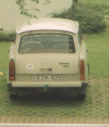

mi a német pályákat bő 20 éve ezzel jártuk meg
kecskemét-köln oda-vissza... durván 24 óra alatt értünk ki, 100 fölé csak komolyabb lejtőkön ment a mutató, viszont időnként lefogtuk a belső sáv forgalmát, amikor pl porsche-vel is lassítottak mellettünk, hogy megnézzék a gépcsodát
...már akkor '96-ban... most mit néznének, ha ilyet látnának? akkor egy parkolóházban is leálltunk, mentünk vissza a kocsihoz és egy 50-60 körüli német fickó sétálgatott körülötte vidáman, nézegette-csodálta... nézte rajta a "H"-betűt és azonnal leesett neki honnan jöttünk: "aaaaaa, ungarn"
(bocs a képminőségért, beszkennelt családi képen találtam csak meg és körbevágtam ...kint készült a kép)
