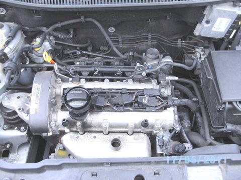

    Ilyenkor merre tovább, cseréljek gyertyákat, cseréljem ki a maradék 3 trafót. 1 kiment februárban. [link]
    Illetve abba kérném még a segítséget, hogy gyertya csere kb. 2018ban volt azóta mentem a kocsival ~20ezret.
    Elvileg egy gyertya 90ezret meg el tudomásom szerint??
    De, hogy milyen gyertyát vegyek bele?
    Úgy rémlik NGK van benne a Bárdiba akkor anno bementem és ehhez az autóhoz ezt dobta ki a gép. Illetve milyen gyertya kulcs kellene majd hozzá?
    Ha ez nem jönne be akkor gondolom 3új trafó.
    Illetve még ami eszembe jut, hogy ilyenkor tegyük fel a trafó a ludas. Ettől a kicsit enyhébb "hidegtől" már megváltozik benne valami? Mert mondom ha gurulok vele 5 métert és be kéne indítani újra akkor meg egyből indulna, csak az első reggeli indítás nehézkes.

    Gyertyákat szeretném itthon kicserélni.
    De abba az akadályba ütköztem, hogy nem tudom kiszedni a trafókat. Úgy bele vannak gyógyulva, hogy meg se moccannak. Szervíz könyv szerint 90nél volt cserélve, most van benne 148ekm. Gondolom azóta nem igen volt cserélve. Meg is vettem a gyertyákat, (3 pólusú NGK) de nem tudom kiszedni a gyertyákat. Youtube-n van fent egy videó [link] igaz fabia, de kopp ugyanez, ott simán csavarhúzóval kiemeli, de szerintem előtte tuti meglazították valamivel. Semmi fogás nincs rajta, csavarhúzóval nem is nagyon erőtettem nehogy felszántsam az oldalát.
    Van erre valami trükk? Előre is köszi

    Csatlakoznék egy 2002es IV-es Poloval. 1.4 ;) asszem BBY motorkód.
    Kérdésem lenne, hogy csinálok majd egy olajcserét rajta. Benne lett hagyva az olaj a csomagtartóba.
    Mobil Super 3000 5w40. Vegyek majd egy ugyanilyet olajcserekor? Vagy szerintetek van ennél jobb? Amikor néha néha beleolvasok ilyen olaj témákba hogy (Liqui Moly, ENEOS, Castrol EDGE)
    Vagy maradjak ennél és ne a Tescoból vegyem, hanem inkább Bárdi, hogy talán ne legyen hamisított.
    Váltóolajból milyet javasoltok?
    Előre is köszi :)
