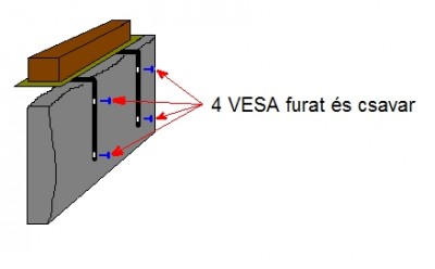

Én a 4 db VESA menetes furatot használnám a TV hátulján (M8 csavar megy bele, legalábbis a 37C10-be ilyen kell), két hosszú száras (a száron 2 furat, nálam 300 mm távolsággal, ennyi a 37C10-en a függőleges VESA távolság) fordított "L" idom, ami lehet "szögvasból" v. zártszelvényből, tetejére (az "L" talpára) egy polc, rá a C-hangfal. Ez a meglátásom.
