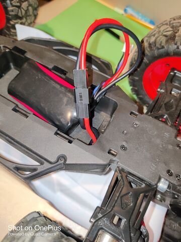

A 4db AAA elem helyett egy Nikko 6V tölthető aksi hajtja, ami a platóra lett téve, a kocsi belsejéből pedig két vezeték jön ki. Hátránya, mivel nem teljesen stabil, szigszalagozni kell, mert elmozdul egy-egy ütésre. Egyébként fasza
