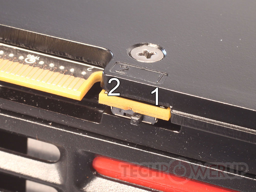

Hogyan kell 6950 ref kártyára feltenni a 6970 bios-t, mi a menete, illetve melyik BIOS-t kellene feltenni? (ha több is van belőle)
Coolmen
No és mivan akkor ha valaki a 6950-et 2 es kapcsoló állásba frissitete és egyes állásba lehet ezután csak használni ? Hogyan lehet kijavitani ezt a malőrt?
Ötlet?
Elöre is köszi a segitséget ! -

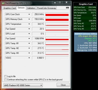

én 3 napja használom ugyan ezt a vgat, és nem hangos
PH teszt is kiemeli h halk a refi hűtése
48-55 fog idleben, igy van, ez nem gáz
játék alatt 75-85 fok, de az AvP alatt full dx11ben felment 95 fokra is
de ez szintén nem gáz, mert kifújja a levegőt, és a többi alkatrészt nem melegíti fel, kivéve az alaplapot, de ezt is csak +3-4 fokkal a régebbi kártyámhoz viszonyítva -

Rájöttem miért volt idle is 54°C-os a gpu. Visszavettem a a Power Contorl Settings-et 0%-ra és most már, csak 41°C-os idle.

Jó kis kártya, de egyébként már a HD5800-nak is ilyen volt a PowerPlay-e. Ez is 20W körül eszik idle.

Én nemrég szereztem be egy sapphire 6950-et ref hűtőset de már nem reszelt a tápcsatija, és ennek ellenére sikerült moddolnom a bios-át. Most már csak egy pár teszt van hátra hogy viszi-e a 70-es órajeleit hiba nélkül,remélem igen.

Szellőzik rendesen, azzal tuti nem lehet gond.

GPU-Z is tud naplózni.

2 Bios van rajta, egy olvasható, az a gyári, és egy írható, el sem tudod rontani.

Nálam is hasonló a hőmérséklet, 2D-ben Auto beállításnál 23% venti fordulatnál 51 fok körül mozog a 6970-es. És igen elég szellős a ház.
Motion_Blur
Ez az 54 fok nem valami jó 2D-ben.. szellőzik a házad rendesen?

Másodsorban szeretném megjegyezni, hogy milyen jól sikerült ez a kártya - energiatakarékos üzemmódban 22W, sztem kiváló érték,nem beszélve a hatalmas grafikai teljesítményéről - , s milyen jól jár az anyagilag aki ilyen karit tud szerezni magának. Eszembe juttatja az ATI 9500-9700-es időket. -

Igen, ezeknél már nagyon jól működik a power play. A 6950/70 22W körül fogyaszt alapon. Egyedül az idle 54°C-al nem vagyok kibékülve.

Miért járna garanciavesztéssel?
1perc sem kell a régi bios visszaállításához. Megégni, tönkremenni meg nem fog. ideje sem lesz ráyolan

Nincs gari vesztés, mivel bàrmikor ràrakhatod az eredetit.

Azt az írásba belelehetett volna illeszteni, hogy a kártya moddolása garancia vesztéssel jár.

a fogyasztásról annyit hogy ezeknek a kártyáknak nagyon jó az energiaszabályzásuk. Erről több külföldi korábbi tesztben is olvashatunk (Legitreviews, TomsHW, techpowerup stb.) Ugye képesek maguknak szabályozni az órajelüket - bár a korábbi generáció 150Mhz-re vette le, a 6900-esek csak 250-ig mennek le. Ha jól emlékszem egy kártyával (6950@6970) alaphangon (WIN7 elindul is csak létezik, nem csinál semmit) az én konfigom - kb 170W-ot kajál. 2 kártyával 200W körül van. (sőt egy idő után képes le is kapcsolni a kártyát)
És amikor hajtom (mondjuk Heaven 2.1 alatt, extreme beállítások mellett): 1 kártya: 380W körül, 2 kártya: 580W. Ilyenkor a Heaven kb 50FPS-t csinál (1920x1200, minden full).
Melegedés: Heaven alatt 92-94C, alapon pedig 50-60C között.
